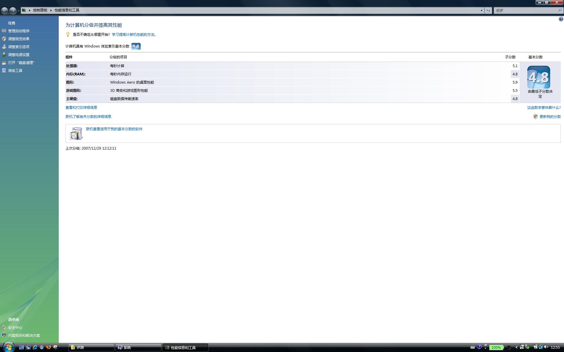

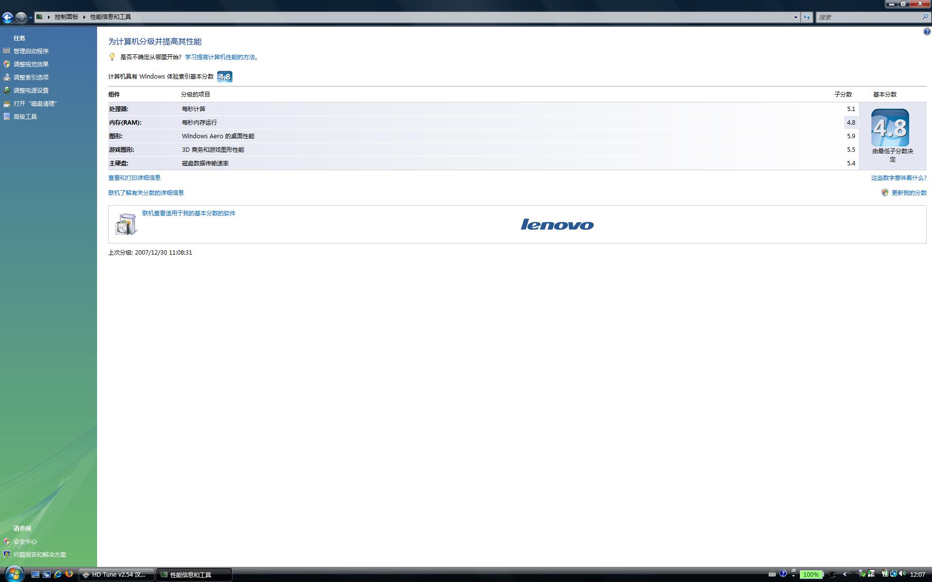

先看看在各自的两个系统下的Vista评分,如图,除了硬盘选项之外,没有差别,硬盘的差别较大,使用7k200的系统,硬盘得分为5.4,而使用5k160的系统,硬盘得分只有4.8

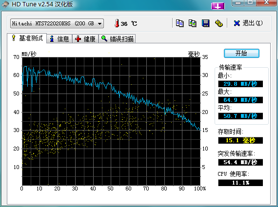

再看看HD tune的测试曲线,在7k200硬盘自己的64位系统上,测试7k200的曲线,发现波动还是很小的,基本平滑,平均传输速率也有50.7MB/s,存取时间为15.1毫秒

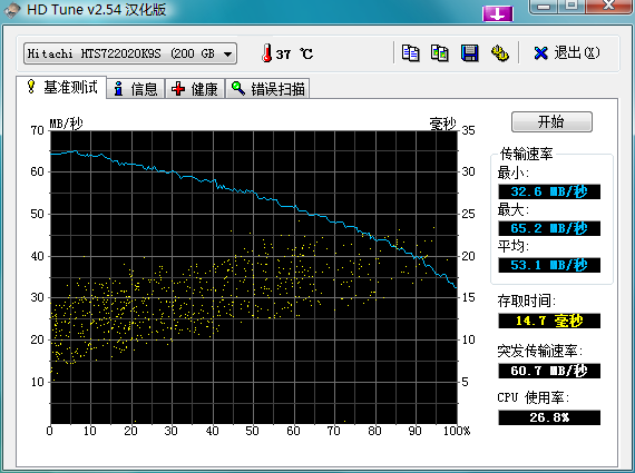

在5k160的32位Vista系统上,测试7k200的性能,如图,曲线变得相当平滑,平均速率有53.1MB/s,存取时间也减小到14.7ms

5k160 Vista.jpg (115.6 KB)
5k160 Vista评分
7k200 Vista.jpg (117.05 KB)
7k200 Vista评分

在7k200的系统上自测试7k200

7k200 second.png (42.38 KB)
在5k160的系统上测试7k200
