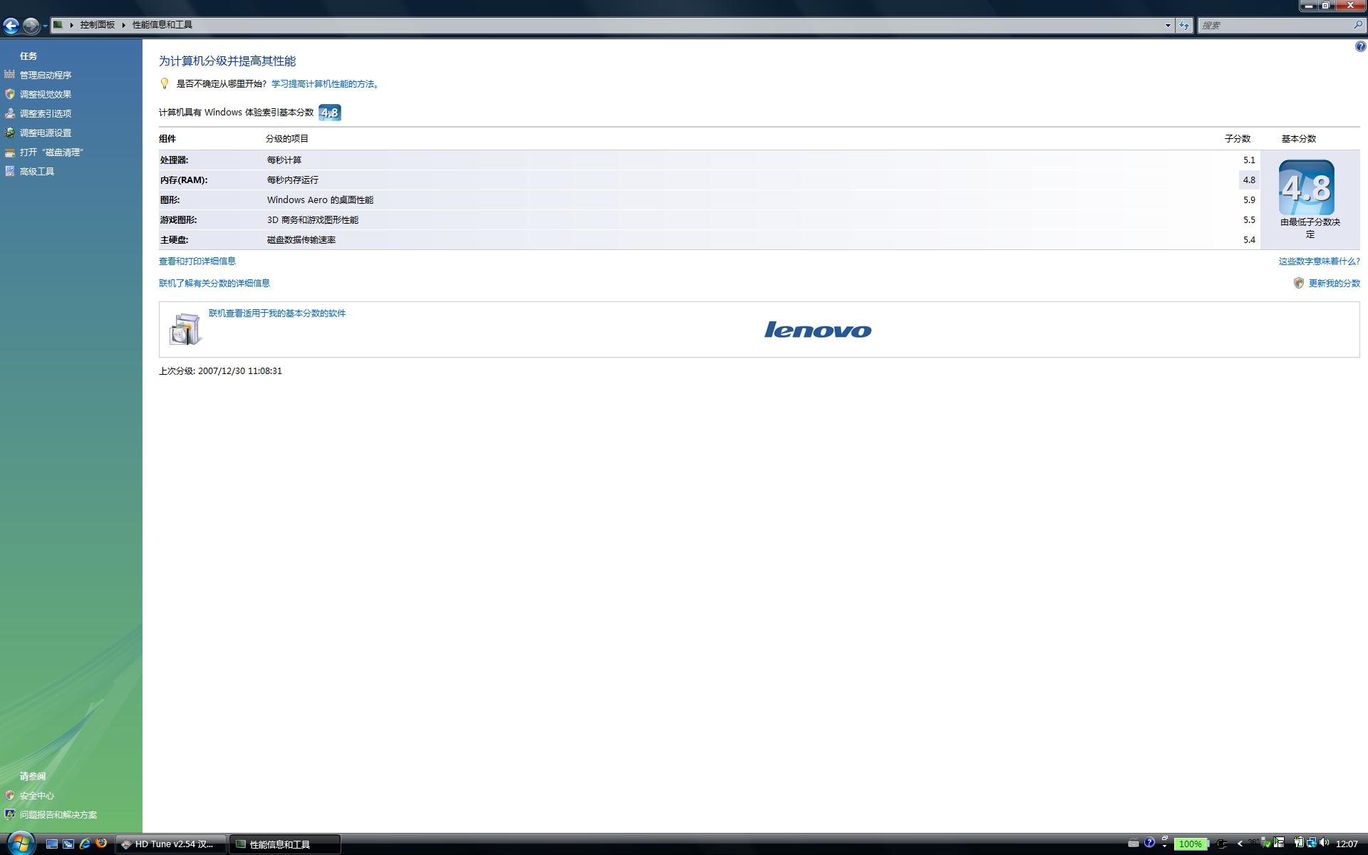

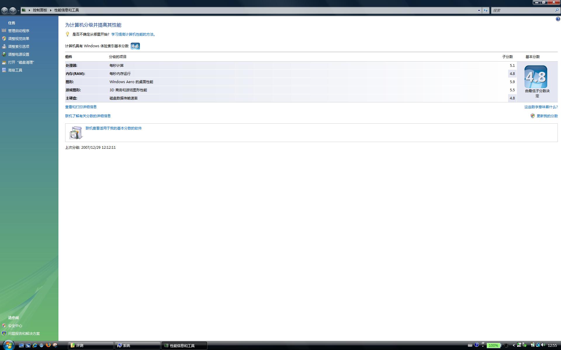

先看看在各自的两个系统下的Vista评分,如图,除了硬盘选项之外,没有差别,硬盘的差别较大,使用7k200的系统,硬盘得分为5.4,而使用5k160的系统,硬盘得分只有4.8

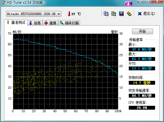

在5k160的32位Vista系统上,测试7k200的性能,如图,曲线变得相当平滑,平均速率有53.1MB/s,存取时间也减小到14.7ms

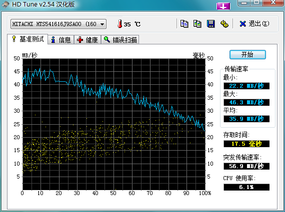

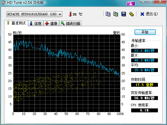

顺便,作为对比,测试了在托架上的5k160的性能曲线,如图,性能还不错,与5k160作为主硬盘的时候相当,看来接口速率对5k160的性能限制并不大。

5k160 Vista.jpg (115.6 KB)
5k160 Vista评分
7k200 Vista.jpg (117.05 KB)
7k200 Vista评分

7k200 second.png (42.38 KB)
在5k160的系统上测试7k200
在7k200的系统上测试托架上的5k160
