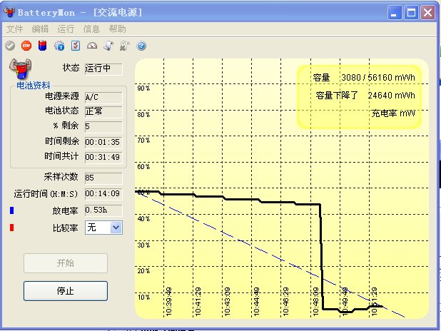

我的T60电池电量到50%的时候,会突然降到4%
以前是20的时候会突然下降,现在变50了,怎么回事
(72.87 KB)
下载次数:4315
2007-10-29 10:53
电池

只能用两个小时左右,才用了92次啊,晕死,刚提的时候能用3个多小时的,打魔兽也能打2个小时
因为会突然没电,然后自动休眠,所以用battery mon看一下电池放电情况
有什么办法没有,用电池维护里面的重新设置会不会好点

还有,我看电池信息里面,设计电压是10.8V,但是实际电压最高的时候有12.3,这个要不要紧

重设过了,还是不行,能用1小时40分,算了,凑合着用用吧
估计我也是放坏的,一开始是好的,后来老爸拿去用,用到自动关机,好像是3%,从那以后,我的电池就有些不正常,20%的时候就会突然降到4%,5%,我也没在意,以为是系统不准,没想到后来越来越严重,到现在40%多的时候就不行了
如果一开始就来这里问问就好了,还能保修,唉
