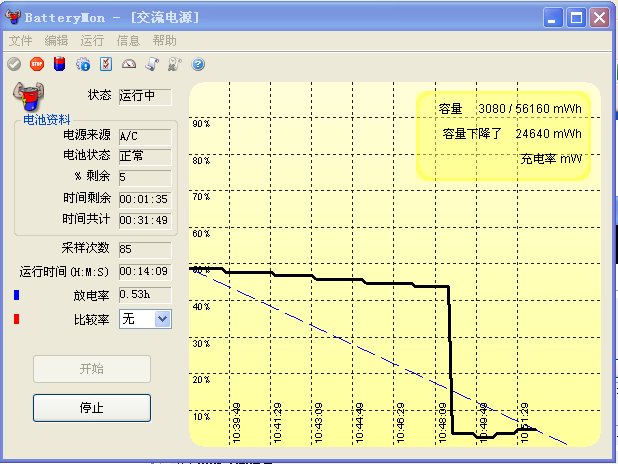

我的T60电池电量到50%的时候,会突然降到4%
以前是20的时候会突然下降,现在变50了,怎么回事

电池过保了。你电池现在能用多久?TP的机器不必用BATTERY MON的,用POWER MANAGER不好么?
只能用两个小时左右,才用了92次啊,晕死,刚提的时候能用3个多小时的,打魔兽也能打2个小时
因为会突然没电,然后自动休眠,所以用battery mon看一下电池放电情况
有什么办法没有,用电池维护里面的重新设置会不会好点
还有,我看电池信息里面,设计电压是10.8V,但是实际电压最高的时候有12.3,这个要不要紧

用重新设置试试。
很多时候电池坏跟你用多少次关系不大。彻底坏掉的很多20次都不到。放坏的
重设过了,还是不行,能用1小时40分,算了,凑合着用用吧
