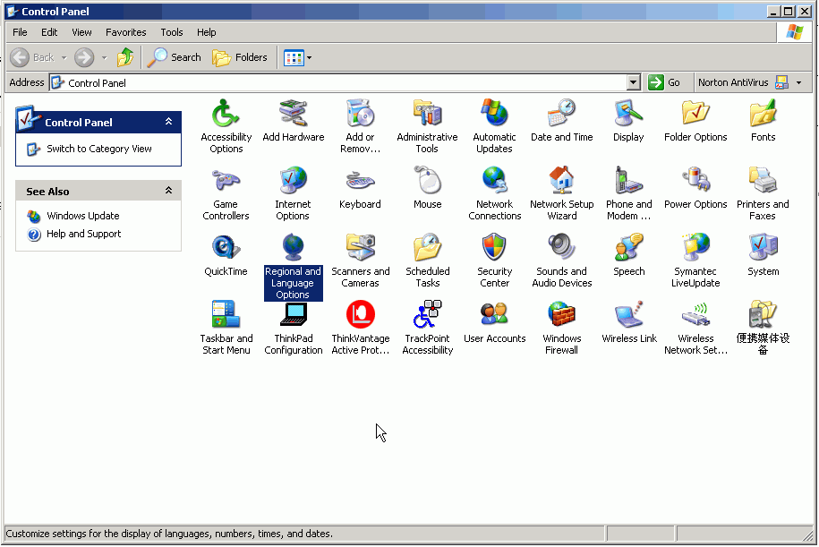

    点击Start——Control Panel,选择Regional and Language Options

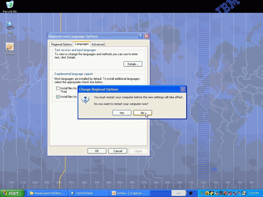

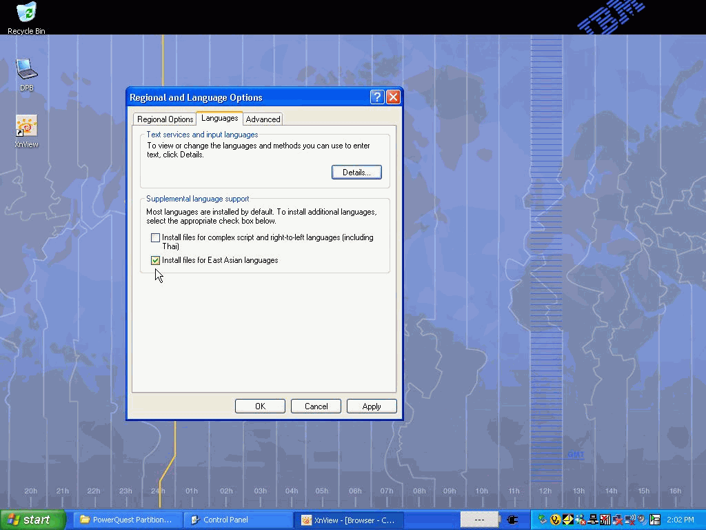

选择中间一项Languages,在下面一项Install files for East Asian languages前面打勾
英文XP操作系统显示中文设置教程

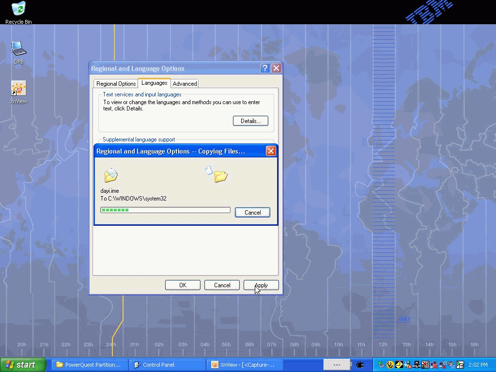

点击Apply,出现下面的安装界面
英文XP操作系统显示中文设置教程
当弹出要求重启的提示框是选择No,我们还没有结束。
英文XP操作系统显示中文设置教程

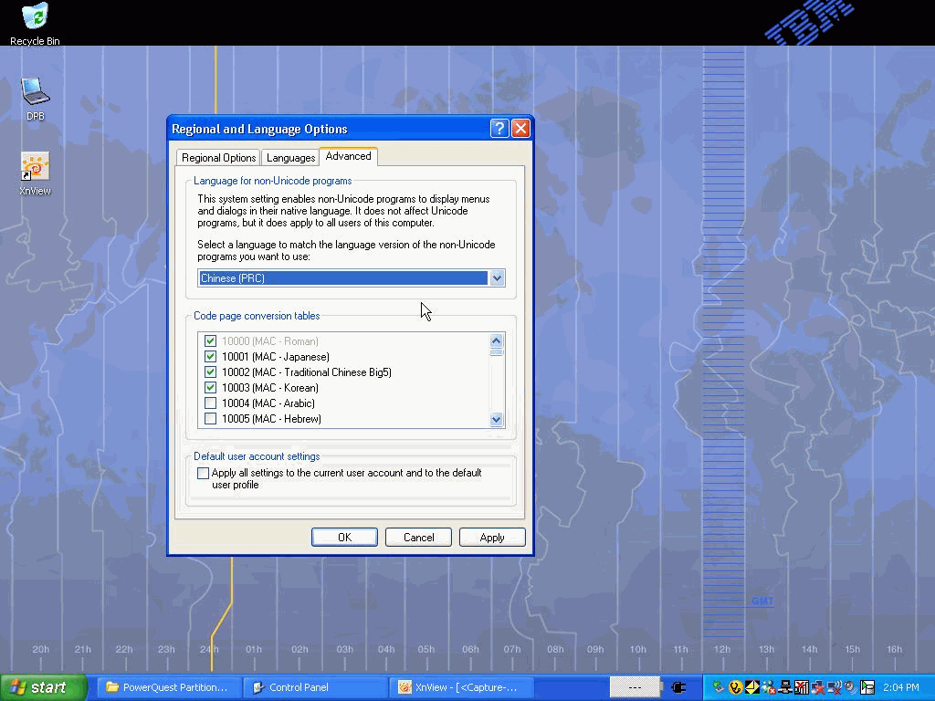

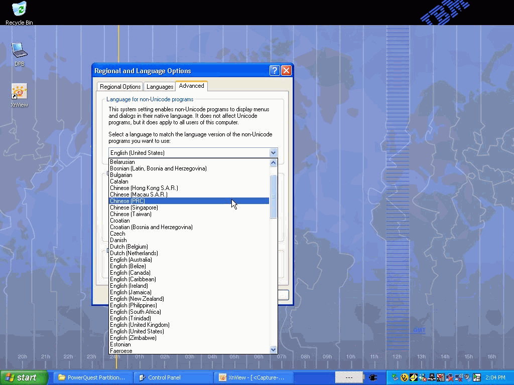

然后选择Advanced,把Unicode改成中文。
英文XP操作系统显示中文设置教程

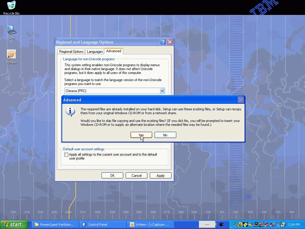

点击Apply,在弹出的选项窗口里选择Yes。
英文XP操作系统显示中文设置教程

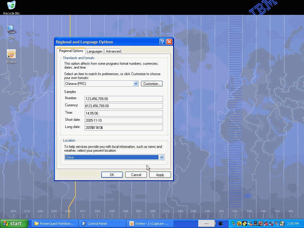

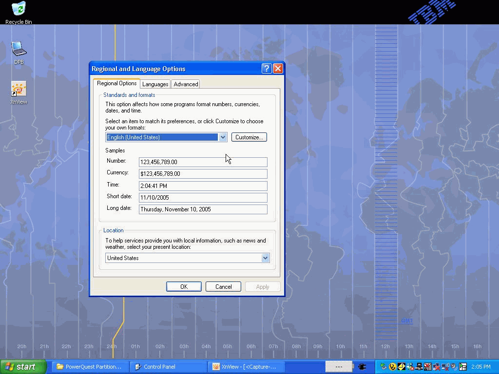

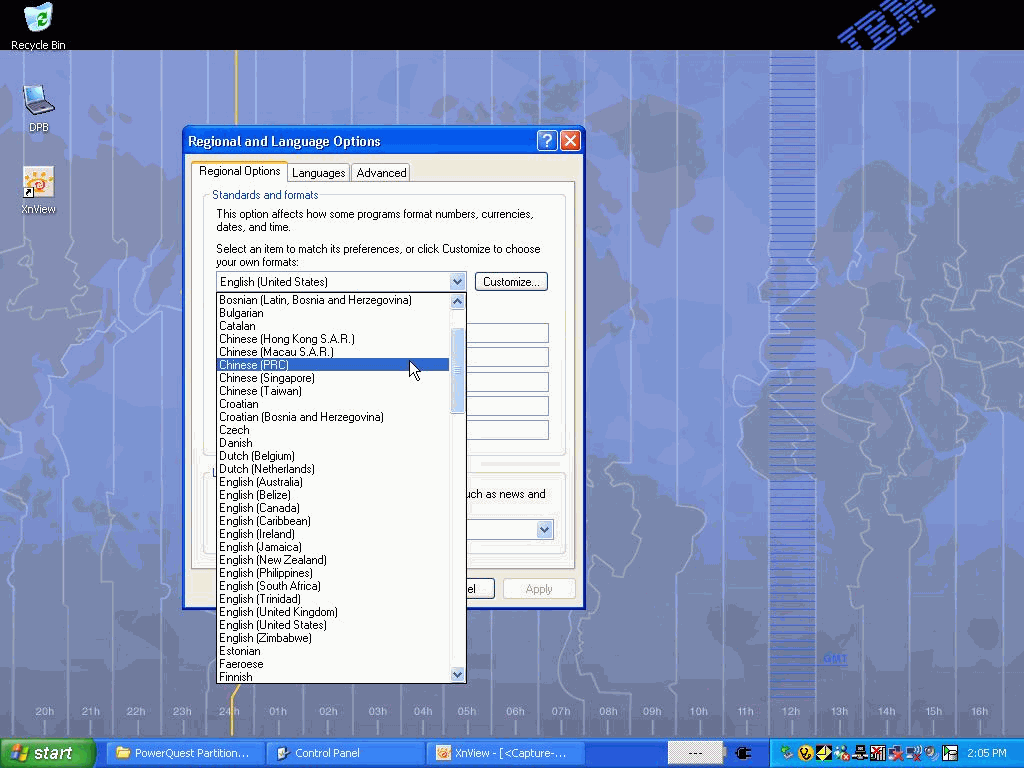

接下来这一项改不改都可以,主要是时间显示方式。选择Regional Options,将上面一项改成Chinese (PRC)。
英文XP操作系统显示中文设置教程
最后一项是Location,大家可以根据自己所在的地点选择,这里用国内做示范。
英文XP操作系统显示中文设置教程
