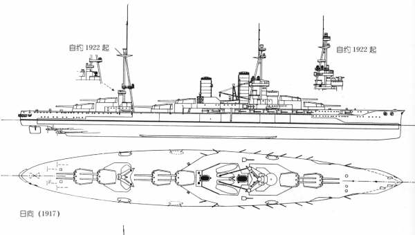

2.竣工时的伊势级
  本级舰首舰伊势号于大正四年(1915)五月十日在神户川崎重工起工,工事状况顺利,于隔年下水,并于大正六年(1917)十二月十五日竣工 ,二号舰日向号则是较伊势号早几天,于大正四年五月六日在三菱长崎造船所起工,最后晚伊势号几个月,于大正七年四月三十日竣工。本级舰在新造完成时就已经搭载了四门八公分高射炮,并且也装备了射击方位盘。由于日本海军在扶桑级的实用上发现了严重的主炮射击爆风问题,所以在伊势级 的上部配置上有所改进,例如主要舰载艇都集中放置在后部烟囱基部,并且设有防止主炮爆风的铁板。在新建当时,前后主桅的高度跟扶桑级相反,前桅缩短了八公尺,后桅增长了二十公尺,这使得新造时的伊势级战舰的三脚后桅十分高耸。
  副炮的配置上也跟扶桑级不同,扶桑级单舷八门的单装副炮是沿着舰舷从舰首一直布置到舰尾,伊势级则因为最上甲板只延伸到第二炮群,所以副炮都集中在第一炮群到第二炮群间的区域,第二炮群后即无副炮炮位。虽然十四公分炮体积较六吋炮小,但是高达二十门的装备 数量仍无法在这短短的区间以炮廓的方式配置完全,于是两舷各有一门十四公分副炮被安置在甲板上,形式就跟使用在五千五百吨级轻巡洋舰上的一样,拥有炮盾。

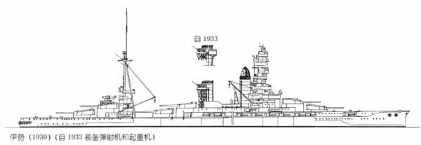

3.昭和七年的改装
  昭和七年(1932)开始,伊势级战舰实施了对空兵装的强化改装,将原来的四座八公分四十倍径高角炮以及设置在甲板上第一烟囱两侧的两门十四公分单装副炮撤去,装设了新一代标准的八九式十二点七公分四十倍径连装高角炮四座,两座布置在前桅楼的基部,两座则取代原先甲板上副炮的位置,装置在第一烟囱两侧,这两座高射炮因为位于甲板上,怕遭受到主炮爆风影响,于是在这两座高射炮操作平台的四周架起了防止爆风的铁皮帷幕,这种例子仅见于伊势级战舰。高射炮的火控装置九一式高射装置则设置于前桅楼下段的两侧。在高射机枪方面,于第二烟囱前部设置了平台,在其上装备了两座维克斯40mm连装机铳。这个时期的伊势号在外观上最大的改变除了前桅楼的复杂化以外,还包括了后桅的缩短,前桅的信号旗桁(舰桥上部向后突出的两根结构,上面系着信号旗用的绳索至信号旗甲板)改成了从中间段向后转折的奇特型态,是这时期伊势 级战舰最容易判别的象征之一。
  另外,航空兵装方面也较昭和二年(1927)更为进步,将第五炮塔上的水上机停放甲板拆除,于舰尾左舷增设了吴式二号三型弹射器,并在右舷同样位置增设了吊起水上机用的吊杆,吊杆座从右舷舰尾处向外膨胀,也是辨识的要点。最后,在这个时期撤去了水线下的固定式鱼雷发射管。

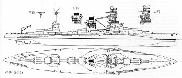

四、规模最大的一次近代化改装
  不久,继扶桑号、山城号之后,伊势级战舰又于昭和十年(1935)实施了更彻底的大规模改造,这次大规模改造因为限武条约期限将近,完成后已经是无条约 限制的时代(华盛顿条约以及伦敦条约期限都只到1936年12月31日),所以改装的幅度较过去更大、更完整。 日向号于昭和九年(1934)底于吴工厂开始进行改装,而伊势号则是于昭和十年(1935)八月一日开始这项大规模的近代化改装。
  这次战前最后一次,也是规模最大的一次近代化改装,其主要升级点在于炮战距离的延长、水平防御的强化、水中防御的加强,以及更大的一个工程-换装新的主机,以获得更高的速力,当然,上部结构也因为增添许多建物而更加的复杂化。
1.炮装方面
  首先,全部的主炮除了最后一座炮塔-第六号炮塔由于空间的问题以外,其最大仰角都从之前几次改装后提升到的三十度角,进一步加大到了四十三度,最大射程达到三万三千公尺,同时,主炮射击装置也有所更新,在前桅楼的顶端装设了巨大的基线长十公尺测距仪。副炮方面,最大仰角从原来的二十度增加到了三十度,射程延伸到一万五千公尺,另外,副炮装设处的形状也有所改变,原来副炮上一层的甲板是平整的舷侧弧线,在此时改成了锯齿状来配合副炮炮座。两舷最前面的两座设于锚链 绞盘舷侧附近的副炮则是由于常遭波浪冲击,实用性不高的原因而被拆除,加上上一次改装中拆除的两门架设于第一烟囱旁甲板上的两门副炮,原本二十门的副炮数量现在只剩下十六门。
2.上部建物
  前桅楼由于需要更多的空间来装置设备,原来的三脚桅所能架设的空间有限,于是在三脚桅后面架设了直达桅顶的补助支撑钢架,使得前桅楼每层舰桥的面积都向后大幅增加,原本具有细长外观的前桅楼一举放大了两倍宽度,让伊势 级的舰桥看起来跟大改装后的金刚级有所类似。另外,后桅楼也有扩建,向上增盖了数层建物,在其上装设了主炮的预备射击方位盘以及副炮用的方位盘等设备。原本高大的后三角桅也有极大的改变,三角桅中的两根支撑桅被裁去到后部舰桥以上的部分,这是因为三角桅中的主桅已被大型的建物包围支撑的缘故,后桅上部原有高大十字型的结构也都被除去,改成了一根较短的延伸桅,以及两根从中间向左右张开约三十五度的桅,主桅柱顶的水平X型张线架也有延长,并且加装了支撑架。

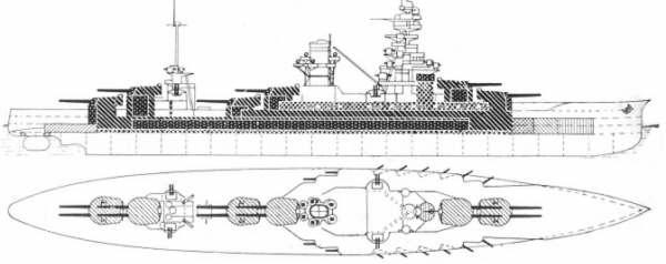

3.防御部分
  水平防御方面,以在两万到两万五千公尺的战斗距离防御自己使用的14吋九一式彻甲弹为目标加强厚度,其中在弹药库上方有集中的防御强化,加上了135mm厚的装甲板,另外,轮机室上部、主炮塔、炮塔座环筒、扬弹筒(炮塔座内提弹用的上下运输弹药管路)等部分的装甲都有所加强。
  在水中防御的部分,伊势级战舰并不像长门级一样拥有水中防御纵壁,于是只好在弹药库部份的舷侧加上了95mm~141mm不等的装甲板。在轮机部分,于轮机侧面加上了数层的液体夹层纵壁,里面填充重油,充当水中防御的缓冲,另外,一方面为了进一步加强水中防御能力,另一方面也是因为大规模改装使得排水量大幅上升,于舷侧装上了大型的船腹突出部(Bulge),在船腹内设置了重油槽以吸收鱼雷爆炸造成的冲击力,在其外贴上了25mm的DS钢板当作直接防御。后来在开战海军舰队执行出师准备时,在船腹中放置了大量的水密钢管,以保持一定的浮力。
4.轮机部分
  最大的工程可能就是主轮机的更新了,撤去了原有的二十四具ロ(Ro)号舰本式锅炉以及两组寇蒂斯直结式主轮机,新设置的是四具舰本式齿轮涡轮,以及八具新式的ロ(Ro)号舰本式专烧锅炉,出力从原本的四万五千马力大幅增加为八万马力,但是由于改装也增加了不少的排水量,速度只从原来的二十三节增加到二十五节,这个速度是日本旧战舰改装后的标准速度。另外,为了让速度达到这个标准,舰尾也实施了延长的工程,延长了约4.3m,有利于增加细长比来减低阻力。
5.烟囱、防空武装、航空兵装等
  由于前主桅向后扩增面积,第一烟囱必须被取消,于是两个主排烟管路被集中在一只扩增后的原第二烟囱,也由于原第二烟囱的扩大,环绕其旁的平台与支架又增加许多,以搭载更多的探照灯以及防空机枪座。在防空武器方面,高射炮仍维持上次改装的规模,四座连装八九式高射炮集中在前桅楼附近。高射机枪方面,撤去了原本老旧化的维克斯40mm机枪,开始装备当时选定为日本海军统一制式防空机枪的九六式25mm机铳,在前桅楼前后各装备了四座的九六式25mm连装机枪,在烟囱周围支架上架设了四座,在后部舰桥前方也架设了两座,共计十座。伊势号是第一艘在大改装中就装备了制式九六式25mm机枪的战舰。
  航空兵装方面,将上次改装中设置的吴式二号三型弹射器换成了吴式二号五型,由于延长了舰尾,具有更大的空间能放置水上飞机,其搭载量增加到了三架。另外,原本架设在舰尾的观景平台也被拆除。

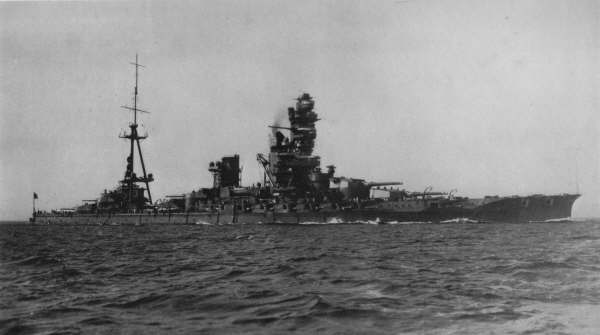

6.近代化的完成以及战前的零星改装
  昭和十一年(1936)九月到隔年五月间,伊势级战舰的大改装工程终于陆续完成,改装过后的伊势级战舰看起来像是脱胎换骨一般,在外型上跟之前有很大的差别 ,雄伟的舰容给予人深刻的印象。在大改装完毕后到开战之前,伊势级又陆续的做了些的改装,包括机枪射击火控装备的充实、应急排注水设施的装备、前桅楼顶端新设的防空指挥所、船腹内填充的水密钢管,以及舷外消磁电路的装备等。这些零星的改装大多在昭和十五年(1940)末的时候实施,并在昭和十六年(1941)秋天的时候完成了出师准备,接着就准备迎接太平洋战争的来临。

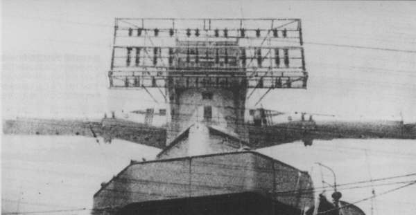

  昭和十七年(1942)五月下旬,日本海军试验性的在两艘伊势级战舰上装设了日本海军最早的电波探信仪(电探)设施,其中伊势号装上的是网状外架的二号电波探信仪一型(二一号电探),其作用为防空兼水上警戒,能在五百五十公里处探得高度三千公尺的敌机,水上警戒力方面则能发现二十公里处的战舰。二一号电探架设在前桅楼顶端测距仪塔上,当时的测距仪以及测距仪塔都是涂成白色。 日向号则是在前桅楼顶两端装上了喇叭状的二二号电探,其作用为对海警戒用,本来因为试验结果并不理想而打算拆掉,后来却因为赶着参加中途岛海战而留着没有拆除。

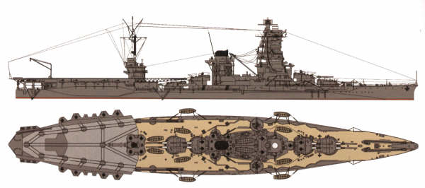

六、航空战舰伊势级
  中途岛海战后,日本海军真正的见识到了航空机的威力,为了急速补充在中途岛海战中损失的舰队航空兵力,日本海军提出了云龙级空母的大量建造计划,另外,许多改造空母的急造案也浮现台面。就改造成空母来讲,至少要重巡以上的吨位才值得进行改造,一万吨重巡约相当于一艘能搭载二十几架战机的轻型航舰,正在建造中的重巡伊吹就被选上半途改造成空母。 此时的日本海军已经不得不承认战舰已经是无用武之地,所以也打算挑几艘战舰来改装成航空母舰,在日本的战舰中,谁最适合呢?大和号、武藏号是日本也是全世界 号称最大最强的战舰,花了九牛二虎之力才建造完成,绝对不可能拿来改造成空母,不过他们正在建造中的姊妹信浓号则被决定拿来改造成航舰。再来,长门级战舰威力也相当可观,而且是日本海军排名第二的战舰,轮不到他倒霉,因此并不在候补名单内。金刚级虽然 火力又弱装甲又薄,而且是当时日本海军最古老的战舰,但是因为拥有三十节的高速,在战场上十分活跃,走的都是最前线。最后,名单锁定在扶桑级和伊势级这四艘又老又似乎没有什么用处,开战至今也都尚未发挥过作用的主炮14吋级战舰上。最后,由于日向号的第五炮塔在昭和十七年(1942)七月意外爆炸,对于改造工事来说正好免了拆卸该炮塔的麻烦,而是最后就决定将伊势级战舰两艘改装成空母。

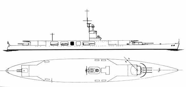

1.航空战舰的提案
  最早的提案是将伊势级的上部结构完全拆除,搭起机库,铺设航空甲板而成为一艘真正的航舰,在计算上预计能铺上二百一十公尺长、三十四公尺宽的飞行甲板,载机量有五十四架,经过这个提案改造完成的伊势号空母在性能上将十分类似从商船改造过来的飞鹰级空母,两者在载机量以及速度上都十分相近,唯一的差别就是伊势级仍保有战舰级的厚重船身装甲。不过,这个提案所需的改造工期约为一年半,这使得急于迅速增强航空兵力的海军方面十分的不满,于是下令改行新的改造方案,保留六门主炮,撤去所有的副炮,加强防空火力,在载机量方面则是尽量越多越好。

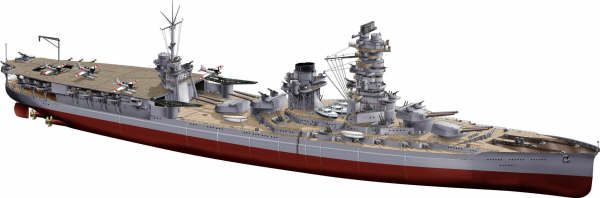

  最后,伊势级战舰被改造成了史无前例的舰种-航空战舰,前半段保持着战舰的高大的舰桥以及主炮,后半段则铺上飞行甲板,停放战机。航空战舰版的伊势号只拆去最后面的五、六号炮塔,保留了八门主炮,在后部主炮群拆去所产生的空间上搭载了长四十公尺、高六公尺的一层机库,其上则是长约七十公尺的飞行甲板,两者之间有一具升降梯相连接。

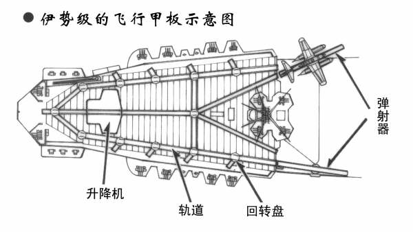

2.航空战舰在技术上的困扰
  虽说是航空战舰,但是无法像一般正常航舰一样的操作舰上战机,最主要的原因是一般的航舰飞行甲板是全通式的,而航空战舰的飞行甲板前面则被巨大的舰桥以及烟囱挡住,战机无法从飞行甲板直接起飞,而且,飞行甲板长度也太短了 ,无法供战机加速至所需的起飞速度。 因此,若要从伊势号上起飞传统式的舰上战机,只能靠弹射器加速起飞。那么回收呢?降落对于航舰战机的操作来说,是最危险最困难的一项,航空战舰虽然舰尾飞行甲板是开放的,但是长度过短,战机降落根本无法在这个距离内降低足够的速度,加上前面有如山一般挡住去路的巨大烟囱及舰桥,战机没有能停下来的结果就只有撞壁一途。
3.航空战舰的舰载机
  航空战舰计划最早的舰载机计划是搭载二十二架最新型的舰上轰炸机-彗星,其中有九架存放在机库中,飞行甲板上能停留十一架,两舷的弹射器上又能各停放两架。这款使用液冷式引擎的俯冲轰炸机拥有炸弹舱,速度比零战还快,预计在加上了足够的机体补强以供弹射起飞后,搭载在航空战舰上作为舰载机。不过,彗星是一架适用于传统航舰操作的战机,即使能以弹射器起飞,也无法像在一般航舰那样降落在飞行甲板,所以,伊势号若搭载了彗星,则在起飞攻击敌人后,在回航时必须降落在其它的正常空母上。
  因为传统舰上战机使用的不方便,海军方面决定将半数的舰载机改成水上机-水上机既能以弹射器起飞,回程时只要在舰上装设一具起重机,就能停在水面上在以起重机回收至舰上。但是,水上机不管在速度还是载弹量上,都远不及正规的舰上轰炸机,往往只能带几枚60公斤左右的炸弹充当反潜骚扰用而已。为此,日本海军选中了专为轰炸任务而研发的高性能水上机爆击机-瑞云来作为伊势号的舰载水上机,瑞云能搭载一枚250公斤炸弹,并且能作俯冲轰炸,性能跟九九式舰爆不相上下,是日本海军的得意作品之一。
4.航空战舰的航空舣装
  为了能迅速的完成战机弹射起飞作业,伊势号装用了新型的超大型弹射器-一式二号弹射器,这款新型的弹射器也装备在搭载多架水侦的轻巡洋舰大淀号上,一式二号弹射器较之前所使用的吴式二号五型更为大型,能弹射的重量也大,而且拥有连续弹射战机起飞的能力。伊势号在飞行甲板前端左右舷各装备了一具此型弹射器,高度跟飞行甲板同高,装载在弹射台车上的战机能藉由甲板上的导轨直接进入弹射器。使用了大型弹射器的伊势号拥有三十秒弹射一架战机的能力,全机起飞估计需要五分钟的时间。
  为了指挥飞行甲板的操作,在后桅楼上架设了射出指挥所。原来装设在舰尾甲板的起重机,被抬高到了飞行甲板上以供吊放战机使用。战机使用的汽油槽、炸弹库等设施则被架设在原有的第五、第六炮塔弹药库中,充分利用战舰炮塔弹药库防御力较高的优点。搭载的油量以及弹量足够全舰战机出击三次使用。原来撤去的炮塔遗迹上则覆盖以150mm的装甲板保护。

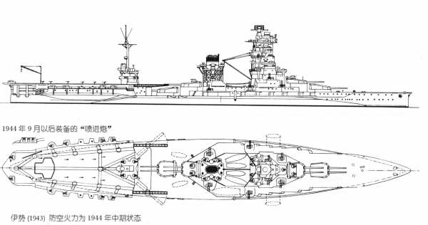

5.航空战舰改造完成后的伊势
  将伊势级战舰改造成航空战舰的工程在昭和十七年末开始着手进行,昭和十八年(1943)二月二十日,伊势号进入吴海军工厂的船坞,正式开始改造,同年八月二十三日完成工程。除了撤去后部主炮群、增设飞行甲板及机库外,在其它兵装以及舣装上也有所更动。首先,为了因应日渐激化的舰对空作战,伊势 级的航空火力大幅的强化,高射炮方面从原来连装四基倍增到了连装八基,使他成为日本海军中除了大和级以外,装设最多防空炮的战舰。新增的四座防空炮分别装设在司令塔两侧以及烟囱两侧,高射炮布置格局十分紧密。高射炮指挥装置也由原先的九一式高射装置换成了新型的九四式高射装置,除了原有舰桥两侧的两具外,在烟囱两侧的支架上也增设两具。防空机枪方面,原来配备九六式连装25mm机铳十座,此时都换成三连装,并且再新增九座三连装机铳。副炮方面,遭到全数撤去,在原先的副炮位置贴上18mm的钢板补强,原先的副炮方位盘也被撤去,装上了三连装机枪座。另外,前桅楼测距仪塔顶端正式装上了二一号对空电探,在较低的位置上装设了二二号水面侦测电探,不过似乎是后来加装的,不属于此次改造范围。此外,还有舵机的强化以及燃料槽的增设等改良。

3.最终阶段的兵装强化
  在这段空闲的期间,伊势号更进一步的强化了它的防空火力,在许多地方增设了25mm防空机铳,共增加了十二座25mm三连装机枪以及十一挺25mm单装机枪,使得25mm机枪的装备量达到总计104门的数目。增加的机枪包括了第二、第三炮塔上增设的四座三连装机枪、后部飞行甲板两舷增设的八座三连装机枪、以及飞行甲板上架设的十一挺单装机枪等。其中单装机枪是可移动式的,在战机都起飞、净空甲板后再予以架设。另外,在九月末雷伊太湾海战即将爆发前,伊势号于飞行甲板最后部两舷各架设了三座 、总共六座的12公分30连装对空喷进炮,也就是所谓的防空多管火箭发射器,在日本战舰中还是唯一装备这种兵器的级别。从改造为航空战舰后陆续增加的这些防空武器使得伊势号成为日本海军中除了大和级以外对空火力最强的一艘战舰。

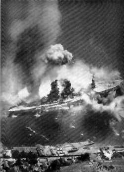

2.最后的时光

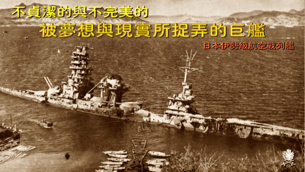

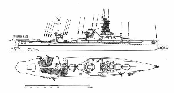

  昭和二十年(1945)三月,由于战局已无法挽回,两艘伊势级所在的第四航空战队宣告解散,舰只分别进入濑户内海停泊并实施伪装,作为浮动防空炮台使用。此时的伊势级战舰上也将所架设的几座25mm三连装防空机枪拆卸下来供岸上使用,另外由美军所侦照的照片指出,伊势号也将其两具巨大的弹射器拆除以便利中部主炮塔群的操作,对于此时的伊势号来说,弹射器以及机库等都已经没有任何的意义了。
  三月十九日,美军舰载机大肆攻击吴港,伊势号蒙受两发命中弹的攻击,日向号则遭受一发命中弹及多发靠近弹的损伤。五月,伊势号改泊于音户濑户的仓桥岛作为防空炮台使用。七月二十四日,美军再度攻击吴港,日向号身中十枚的命中弹以及好几发靠近弹,终于大破沉底,伊势号则是在二十四日与二十八日的攻击中总共遭受十六枚的命中弹,上部结构遭受严重的伤害,最后也跟日向号一样,歪歪斜斜的坐在吴港底的泥床上,露出高耸的舰桥,右半舷甲板上已经被海水浸渍,模样凄惨。最后两舰就以这样的姿态迎接战争的结束,在到日本投降之前,两舰上的25mm三连装机枪座多有被拆送往岸上使用。

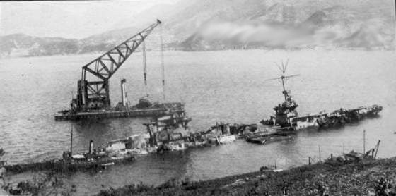

战后正在被拆除中的“伊势”残骸,一代奇舰就此消失了踪迹。

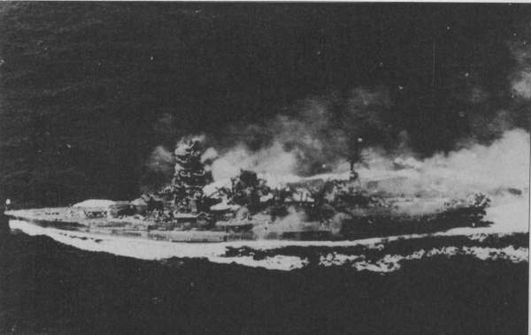

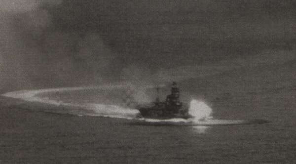

捷一作战中的“伊势”号,作为小泽舰队的一员,在恩加诺角海战中本舰在猛烈的空袭下疾驶笼罩在全身的烟雾是主炮发射的三式弹以及舰艉射出的火箭弹。为了减少对主炮射击造成影响,可以看到弹射机向外转到了最大的角度,从这一点也可以体会到巨炮和航空设施相互制约着的现实。
