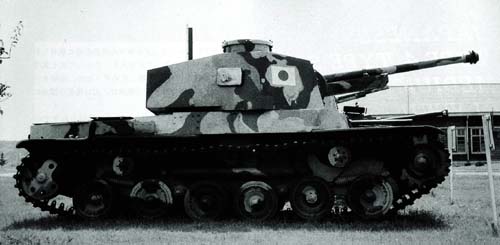

  在二战的初期和中期,日本军队的坦克以97式中型坦克为主,战斗全重仅15吨,车子轻,装甲薄,火力弱,基本上不具备同坦克作战的能力。但是,由于日本在战争的初期和中期,主要在中国大陆及东南亚作战,作战对象基本上没有坦克部队或仅装备少量坦克,反坦克火力也较弱,这使得日本的小坦克得以耀武扬威。但另一方面也抑制了日本坦克的发展。二战的中后期,在太平洋岛屿争夺战中,面对美军强大的M3/M4中型坦克,日本的各型小坦克显得不堪一击,使日军感到“切肤之痛”。痛定思痛的结果,是紧急研制能与对方坦克作战的三式中型坦克。三式中型坦克于1943年开始研制,1944年研制成功,共生产了约150辆(一说60辆),成为小日本的最后一张“王牌”。四式和五式中型坦克,可以说是三式中型坦克的继续和发展。

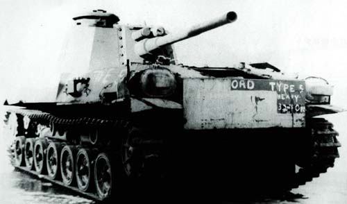

  五式中型坦克,是作为“本土决战兵器”而研制的。研制大纲中要求,首先要增强火炮威力,其次要强化装甲,随之而来的必然要增大发动机的功率。研制的代号为“奇利”(日文假名チリ)。
    五式中型坦克的样车,炮塔转向后方

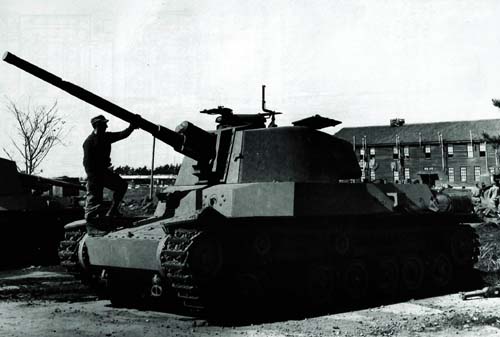

    试制过程中的关键技术还是长身管的75毫米坦克炮,由大阪陆军造兵厂研制。试制的样炮于1944年8月完成,8~10月间进行弹道性能试验,10~11月间在陆军战车学校先装到四式坦克上进行实用性试验,12月至1945年1月在中国东北北部(日本人称为“北满”)进行寒区适应性试验。原计划装自动装弹机,由于“战局迅速恶化”,不得不取消自动装弹机,以求尽快装车。射击试验表明,这种火炮的射弹散布很小,穿甲威力提高,是一种性能不错的火炮。然而,由于日军节节败退,美军很快要打到日本本土,这样,五式中型坦克仅制成1辆样车,停留在样车研制阶段,最终未能定型。

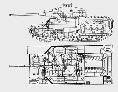

  五式中型坦克是四式中型坦克的改进型,外形上很相似,但车体加大、加长,每侧有8个负重轮,炮塔也改为全焊接结构。这些成为识别五式坦克的外部特征。其战斗全重达到了约35吨,比四式坦克重了约4吨,乘员仍为5人。车长7.307米,车宽3.07米,车高3.049米。各部位的装甲厚度与四式中型坦克大同小异,但车体前部侧面的装甲厚度增加到50毫米。从外观上看,已经具有战后第一代坦克的一些特征,但整车的高度较高。
    其主要武器为五式75毫米坦克炮,穿甲威力较四式坦克的火炮有一定提高,弹药基数78发。车体上还装有1门37毫米火炮,弹药基数为124发。辅助武器为2挺7.7毫米重机枪,1挺为并列机枪,1挺为前机枪,弹药基数3 000发以上。另有2支冲锋枪,携弹药300发。武器及弹药的布置如图所示。
  动力装置为500马力风冷柴油机,并准备在Ⅱ型上加增压器。还有一个方案是安装研制中的98式800马力的液冷汽油机,由德国的BMW航空发动机改装,但装车的还是风冷柴油机。每侧有8个负重轮、3个托带轮,每两个负重轮为一组,为平衡式悬挂装置。五式坦克的履带较长,即长宽比较大,转向性能不太好。坦克的最大速度为40千米/小时,最大行程200千米,最大爬坡度为30度,最大越壕宽2.8米。

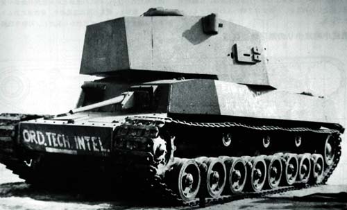

四式坦克难成气候
  二战刚刚结束时,美军一个考察团的成员在第4研究所见到四式坦克时,说过一句耐人寻味的话:“如果四式坦克能大量制造出来,太平洋战场的历史将要改写”。那么,四式中型坦克是怎样一种坦克呢?

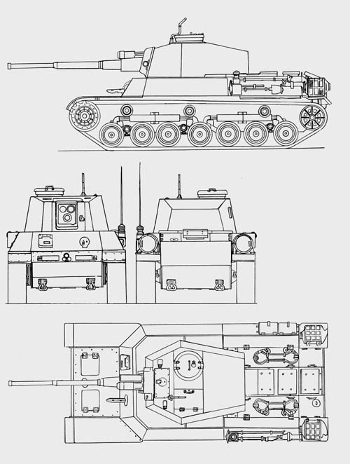

    四式中型坦克的四向视图
    动力装置为V型12缸风冷柴油机,最大功率412马力(303千瓦)。采用风冷柴油机为动力装置,为二战中日本坦克的一大特点。除了安全性方面的考虑外,还具有启动性好、保养容易等优点。行动装置采用混合平衡式悬挂装置,即第1、2,第3、4和第6、7负重轮两个为一组,第5负重轮为独立的。每侧有7个负重轮和3个托带轮。其实,区分三式、四式和五式坦克,单看负重轮数量即可,分别为6个、7个和8个。由于车重增加,履带板的宽度由三式的330毫米增加到450毫米。最大速度为43千米/小时,最大行程为300千米。
  车体为焊接结构,炮塔为铸造、焊接和螺接混合式结构,分三部分铸造,然后焊接起来,防盾部分又采用了螺接方式。这种混合式的炮塔加工方式,比起日本坦克原来的铆接方式是一大进步,但比起整体铸造炮塔或全焊接炮塔,在技术上要相对容易些。车体的装甲厚度为15~35毫米,炮塔的装甲厚度为50毫米。
  四式中型坦克仅制成6辆,还没等拿到战场上一试身手,小日本便投降了。战后,美军曾将1辆缴获的四式中型坦克运回美国,拿回去“研究研究”。
