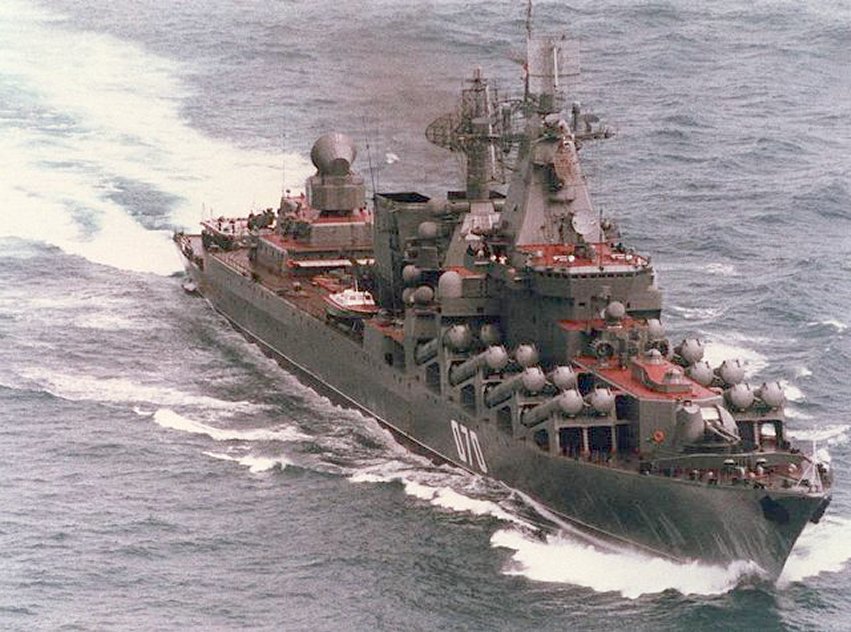

不朽的“光荣”
    排水量:9800吨(标准)/11200吨(满载)。
  尺度:长186米,宽21·5米,吃水7·6米。
  动力:COGAG;4台燃气轮机,64·68兆瓦;2台燃气轮机,14·7兆瓦;双轴。
  航速:32节。
  续航力:2500海里/30节;7500海里/15节。
  编制:454人(其中军官38名)。

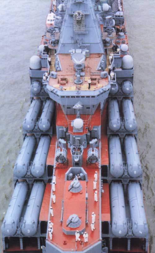

  反舰导弹:8座双联装-N-l2"沙箱"(Sandbox)导弹发射装置,使用指令修正的惯性制导;主动雷达寻的,1·7马赫速度时射程550干米,战斗部为35万吨当量的核弹头。或1000千克高能炸药。
  舰空导弹:8座SA-N-6"雷声" (Grumble)导弹垂直发射装置,每座发射装置可发射8枚导弹,指令制导,半主动雷达寻的100千米;战斗部重90千克(也可能装核弹头);飞行高度27432米;携带64枚导弹。
  2座双联SA-N-4"壁虎"(Gecko)导弹发射装置;半主动雷达寻的,2·5马赫速度时射程15千米;战斗部重50干克;飞行高度9·1一3048米,40枚导弹。

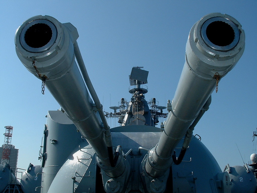

  火炮:1座双联130毫米炮,发射速率35一45发/分,射程16海里,弹头重33·4干克。
  6座AK630管30毫米炮,仰角85。发射速率3000发/分,射程2干米。
  鱼雷:2具五联装533毫米鱼雷发射管,发射533毫米鱼雷。
  反潜深弹:2座RBU600012管发射装置;射程6干米,战斗部31干克。
  电子对抗:假目标:2座PK2或12座PK10箔条发射器。
  电子支援/电子千扰:8部"边球"(Side Globe(干扰);4部"酒桶"(Rum Tub)(侦听)。
  武器控制:2部"T柱形"(Tee Plinth)或3部"倾壶"(Tilt Pot)光电指挥仪。2部"穿碗"(Punch bowl)卫星数据接收/目标信息输入系统。2部"冠钟" (Bell Crown)和"推钟"(Bell Push)数据链。
  雷达:对空搜索:“顶对”(Top Pair)即“顶帆”(Top Sail +"大网"(Big Net),三坐标,C/D波段,对轰炸机的搜索距离366千米,对2平方米的目标搜索距离为183千米。
  对空/对海搜索:"顶舵"(Top Steer)或"顶钳(Top Plate),用于"瓦良格"(Varyag)和罗波夫海军上将(Admiral Lobov),三坐标·D/E波段。
  导航:3部"棕悯叶"(Palm Frond) I波段。
  火控:"前门"(Front Door),F波段(控制SS-N-l2导弹);"顶罩"(Top Dome),J波段(控制SA-N-6导弹);2部"汽枪群" (Pop Group),F/H/I波段(控制SA-N-4导弹);3部"锻木捶"(Base Tilt),H/I波段(控制30毫米火炮);"鸢鸣" (Kite Screech),H/I/K波段(控制130毫米火炮)。
  敌我识别:"盐罐"(Salt Pot) A和B,2部"长头"(Long Head)。
  声纳:"公牛角"(Bull Horn)和"小公牛皮"(Steer Hide)舰壳声纳·主动搜索和攻击;低/中频。

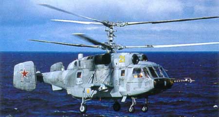

  直升机:1架卡-27直升机。
  建造:由建造卡拉级导弹巡洋舰的尼古拉耶夫造船北厂建造。该级舰是水面/反潜两用的基洛夫级巡洋舰的小型化,作为常规后备力量而设计。

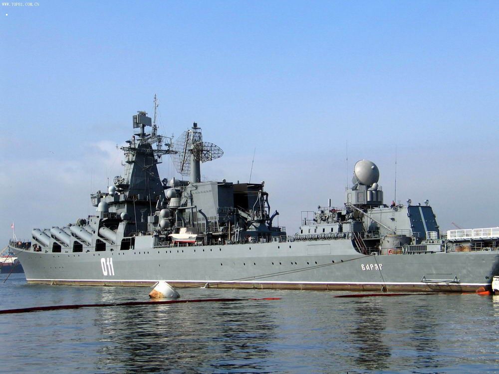

   首舰“光荣”号隶属黑海舰队,1991年开始改装,但是直至1997年9月才全部完成计划
  二号舰“乌斯季诺夫海军上将”号1987年3月归居北方舰队,1995年在圣彼得堡完成改装
  三号舰“瓦良格”号1990年转交太平洋舰队。
   四号舰原为乌克兰建造,1995年7月转给俄罗斯,并最终定名为“罗波夫海军上将”号。该舰建造进度缓慢。
不朽的“光荣”
俄舰载卡-27“蜗牛”反潜直升机

世界上射速最高的战舰主炮——AK30型双130毫米全自动舰炮

航母的掘墓人、西方诸国谈之色变的SS-N-12“沙箱”导弹发射装置(迄今为止世界上唯一一款超远程超音速重型舰载对舰战术核导弹)

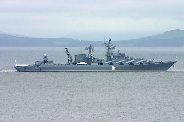

航行中的“瓦良格”号
不朽的“光荣”
据传可能转为中国血统的三号舰“瓦良格”号

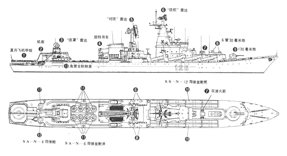

光荣级舰面结构示意图
