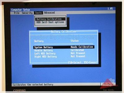

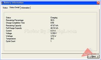

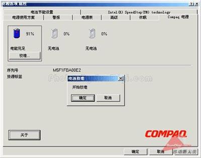

    误区四:进行校正可以提升电池容量
    所谓校正,是当电池的实际容量和控制电路中的纪录容量不一样时,对电池进行一次深度充放电操作,让控制电路刷新纪录,使之接近电池的实际情况,这是一个表现电池真实容量的操作而非提升容量,这里关键因素是电池的实际容量,假如电池的实际容量比控制电路中纪录的容量要高,校正可以令电池看起来容量增加了,假如电池的实际容量比控制电路中纪录的容量要低,则校正会令电池看起来容量减少,这也就是许多人对校正效果争论不休的原因,请记住校正是令电池的真实容量呈现出来,消除电池和控制电路之间的偏差,至于显示出来的容量是会增加还是减少,这是电池本身的状态而不是你的校正所决定的。很有可能电池因为校正时候的深度放电损伤,容量反而大大下降。
    许多厂商提供了进行电池校正的程序,有Windows版本和BIOS版本的,最好使用这些程序来校正,Windows版本的可以一边工作一边进行,BIOS版本的则无法这样:

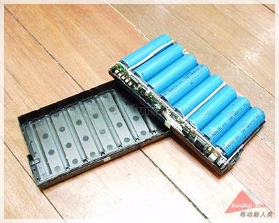

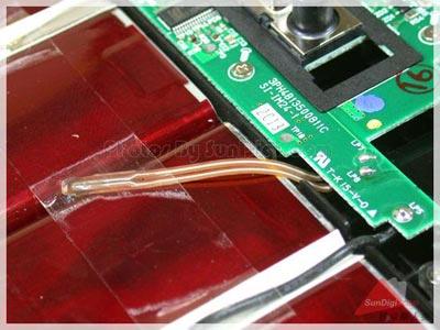

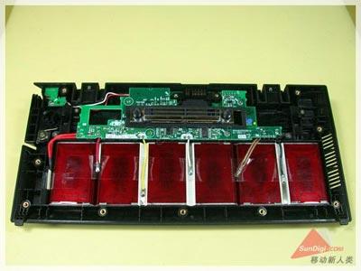

内部构造
    无论有如何科学的维护措施,电池都是会老化的,如同多么神奇的化妆品和保养也不能阻止美女变成老太婆,最多只是延缓而已,唯一避免电池老化的方法是不使用(所以很多人会选择将电池拿下来),但这样却又令笔记本电脑失去意义……电池总是随着使用的时间延长而老化,实际上是一种半易耗品,为此几乎所有的厂商的笔记本电脑不论主机保修多久,电池一般都只保一年。
    如果你的保养做的很到位,以每周使用一次电池计算,大约可以在一年后仍然保持60%~70%的容量,我自己的电池大概也就是如此,如果实在觉得看着电池日渐憔悴对你是种折磨,最好的方法是取下来不用,并且祈祷不要停电或者踢掉插头,又或者是多买一块作为备用,只要电池和笔记本为了带来了足够的价值和快乐,我想它们的牺牲都是值得的。

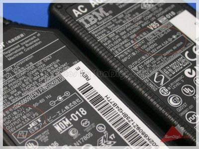

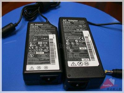

    误区五:兼容充电器也可以使用
    笔记本电脑的耗电远大于手机,最极端的情况下,电源需要同时为电池充电并且应付机器全速运行所需的供电,笔记本电脑一般没有兼容充电器,因为各个机型的电压,电流,甚至接口都不同,能够通用于多种笔记本的“兼容充电器”很可能比原装的充电器还要贵,即使是接口相同,如果电压和电流低于机器的标称数值,机器全速工作的时候电池可能就无法获得足够的充电电流,这对电池的损害是很大的。如果电压和电流低于标称值太多,甚至会发现根本无法开机或者能开机却无法充电,因此选择电源的时候最好要选择和原配相同的,实在无法找到的话,请注意电压和电流一定要符合机器的标称数值,同厂的不同产品接口一般相同,但是电压和电流可能不同,这点一定要注意!
