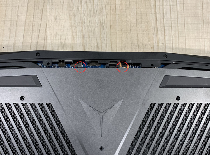

    使用撬棒在C面撬开,依次滑动打开卡扣,小心用力,避免蛮力伤及卡扣。
    注意不要撬动转轴位置,此处的卡扣为推拉打开设计。
