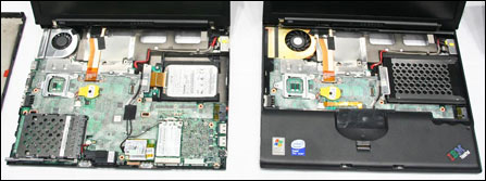

X60s(左)与X60(右)的结构对比
  X60s采用TOSHIBA 1.8寸薄盘,与X41所采用的1.8寸HITACHI盘不同。从上图内部结构的对比来看,大致的布局都是相同的,只有硬盘的差异。X60则采用ThinkPad传统的2.5寸硬盘盒架来作为固定,X60s则完全利用了泡沫垫来固定同时起到缓冲保护作用。

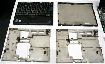

X60s(左)与X60(右)的外壳对比
  X60s/60都是得合金的底壳,而屏幕面板也都是采用韧性较好的钛复合材料。

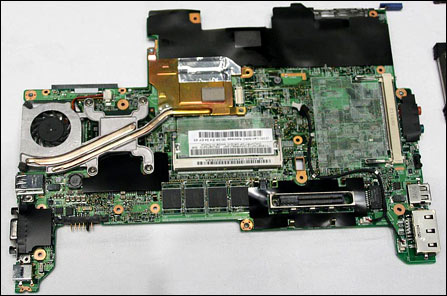

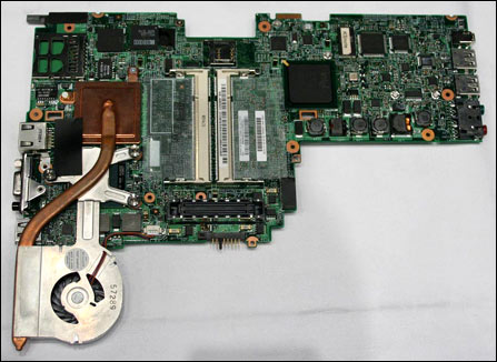

X60s主板的底面
X60s主板正面
  这是X60s主板的底面,可以完全看到它的散热系统,导热铜管横跨北桥芯片与低电压版Core Duo L2300处理器,延伸到出风口位置,其中铜散热块下面是北桥Intel 945GM芯片,铝散热块下面才是Core Duo L2300处理器,离风扇最近,遗失在机体内的热量就可以大大减少。再来看看X60的主板与散热系统:

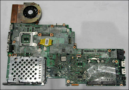

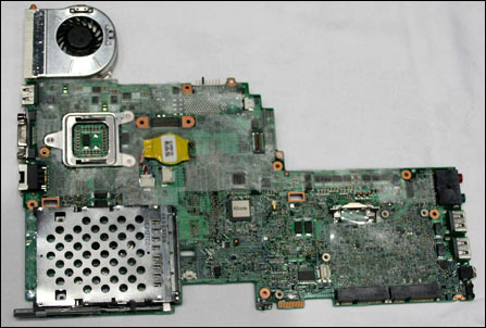

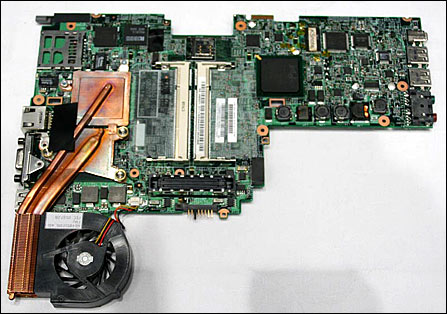

X60主板底面
X60主板正面
  对比一下X60s你会发现X60的散热组件尺寸上要大得多,而且芯片与处理器的导热管单独使用铜导热管。因为X60采用普通版T2300/T1300处理器,功耗上会比采用低电压处理器X60s更大一些,因此在散热系统的设计上就完全不同,X60的散热套件的尺寸与重量也大于X60s(X60s散热套件厚12mm,X60为15mm)。
  可惜在ITMEDIA的发布新闻中没有说到X60的处理器是何种封装,是不是可以进行更换。编辑反复从不同角度来观察图片,X60应该是采用BGA封装的U,直接焊接在主板上的,没办法进行更换。

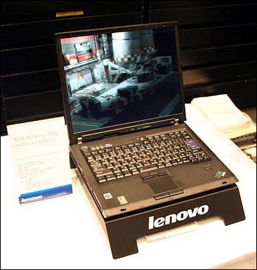

T60p的外形
  之所以说它形似于Z60,是因为T60p同样去掉了屏沿的设计,虽然是一个很小的差别,但是整体看起来就完全脱离了T43的风格,而与Z60是属于同一种感觉的。

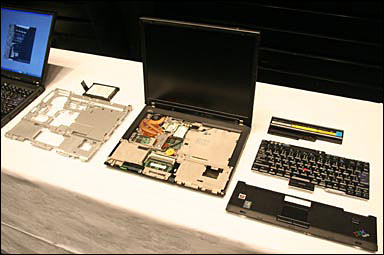

T60整体结构图
  从上面T60的结构来看,更可以说是与Z60的设计相同了,硬件的布局特点,散热位置,散热在主板上的金属薄层(主机左旁)。
