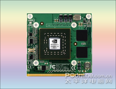

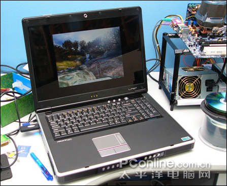

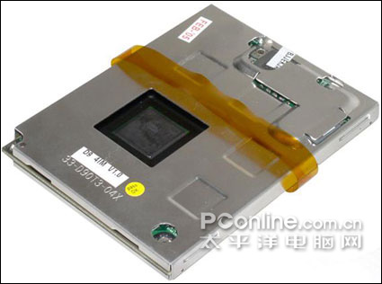

  《个人电脑》分析MXM概念带来的好处时说:首先,它能够加速设计周期,模块设计是缩短设计周期、更快地将最新的GPU推向市场的最佳方式;其次,它可做到单一设计适合多种笔记本电脑,众多平台加大了库存管理、物流和技术支持等工作的复杂性。有了MXM图形接口,笔记本电脑制造商就能借助单一的基础平台,针对不同的细分市场和价位要求,灵活配置多种图形芯片;再次,它是适用于任何制造商的任何图形处理解决方案,MXM是一种开放式无专利保护的技术,通过创建一种适用于所有笔记本类型的统一图形接口,MXM让制造商可以在任何时候充分利用当时最优秀的图形处理解决方案,制造出更多最新的产品;最后,MXM让笔记本电脑的显示芯片具备了升级能力,只要是基于这一标准的模块,搭载任何显示芯片的模块均可使用在同一产品中, MXM为笔记本电脑提供了一种可升级的图形芯片设计规范。
  nVidia为MXM制定了3种不同的规范,试图将该技术分别应用在不同类型的笔记本电脑中。其中为超便携笔记本电脑设计的MXM-I,其尺寸是三种规格里最小的,仅为70mm×66mm;为主流笔记本设计的MXM-II尺寸仅仅比MXM-I大了一点,为73mm×78mm;最后是为不在意体积和重量的台式机替代型笔记本电脑设计的MXM-III,其性能可以与台式机系统的显卡相媲美,同时也是三种型号中体积最大的,其尺寸达到了80mm×100mm。
  因此,在最后,我们希望,随着移动显卡在笔记本中占据地位的日渐上升,希望厂商能协同一致,将显卡推向规格的标准化,从而为笔记本开创一个DIY的新时代。

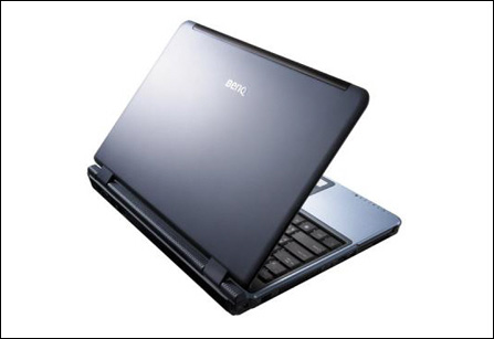

  R53是明基的新机,显示屏达到16ms,专为游戏打造。它与S72实力相当,配置上也比较接近。值得大家参照。

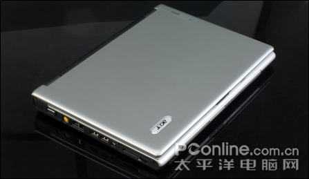

  由于法拉利是旗舰式的机器,因此不太“平民”。法拉利前段时间卖得很疯,最近好像平静了一些。5502依然是ACER阵营里的大热门,相信所有关注游戏笔记本,而且积蓄达到12000的朋友,在选择机器时都会将5502做为参考依据的。它的配置空前强悍,这已不用多说。其实,个人认为,这款机器之所以如此之热,有两大关键因素:一是重量控制十分出色,做为游戏机,居然只有2.3KG,这在同类机器里是十分罕见的;除了配置上无可挑剔之外,它的价格也定得比较合理。购买的时候,最好开张发票,为了利益起见。

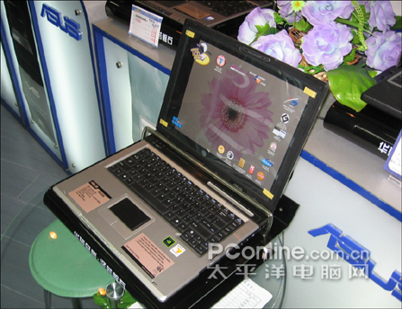

  华硕的产品定位十分清楚,高端产品比同轿车,如W3,而W6这种商务机器也让人胆寒。相对来说,华硕最经典的游戏机器并不少,从高到低也不等,选择面较宽。先前最为红火的是A3516G,这款机器停产后,A3517便替代了他的地位,成为新的红人。
  由于定位不高,价格只要8988,而且是独显的游戏主打机,因此,性价比也就成了考量该机器的第一标准。A3G A3517G-DR配备了PM 735处理器,采用了855PM芯片组,搭配有256MDDR内存,整体上看,算得上是游戏机器的入门级配置。其它方面,款机器也表现不错:60G硬盘,COMBO光驱。显卡方面采用了64MATI Mobility Radeon 9700。应该说,这款机器的配置与价格都是十分体贴的。如果问,抛开价格不谈,这款机器还有什么地方不满呢?那就是显示屏,虽然宽屏与游戏并不合拍,但是,很多人还是愿意选择宽屏。采用宽屏,可以给机器更轻盈的外观,也很符合现在的流行时尚。

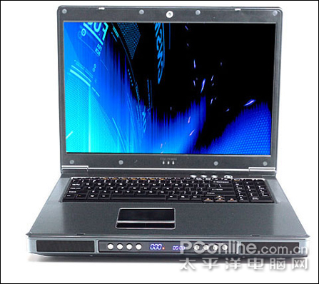

号称最强的游戏机器TCL 海盗S800价格高达48888的天价
  游戏机器,在各大品牌机乎都有,而且现在的大势是:游戏开始与音影合流,各大品牌的旗舰机器都带有这样的特色。这些产品,有些已经走入极端,完全背离的笔记本的概念。目前市场上性价比高的游戏机器比较集中,这主要是因为经过大半年的时间考验,经典的机器已经表现无余,因此游戏笔记本市场方面并没有太多的暗点。

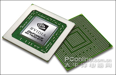

6800 GO,超强的移动显卡
  从表现来看,这三者是ATI阵营里为最为强悍的代表作。性能上三者相去不远,只是在省电技术上,后来产品更为出色而已。
  无论是ATi还是nVidia,都使用了跟桌面版一样的市场策略,把用户对显卡的需求分为三个级别:低端的有6200系列和X300系列,中端的有6600系列和X600、X700系列,高端的有6800系列和X800系列,同时,他们也面向不同的笔记本类型。目前,6800与X800都很少有笔记本有货。对于游戏玩家来说,用如此高档的显卡玩游戏,似乎有点天理难容!
  而从评测来看,nVidia 7300比6600要弱些,性能介乎X600与6600之间。由于7300采用了最新的工艺制程,所以在软体支持与发热控制上要有所进步。因此,目前选择显卡,X600,X700,6600都是很不错的选择,7300如果上市后价格能与X600相当的话,还是会有很大的冲击力的。在显卡方面,显存是个决定性的因素,在相同的显存(如64M)下,128bit的X700依然占据首位,6600稍后,其次就是64bit的X700与9700B。下一等级则是X600与9600,6200TC与X300则紧随其后。另外,要注意的是,9700与9700SE是不同的,后者性能比X300还弱些,在购买机器时一定要看清楚。

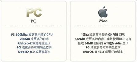

  从《魔兽世界》的配置要求来看,它对CPU的要求并不是太高。在台式机上,要想很好的流畅享受游戏,内存至少要512M,而显卡至少要Radeon9550,而且要舒舒服服地享受游戏带来的快乐,鼠标键盘这些小配置也不可以忽视。如果放在笔记本,则意味着配置还应进一步提高。因此,如果你铁定决心要选个游戏本本来玩魔兽世界的话,那么就必然要做好投资的准备。首选,512M的内存是必不可少的,显卡方面,则至少要独显,6200GO或者X600都可以。
