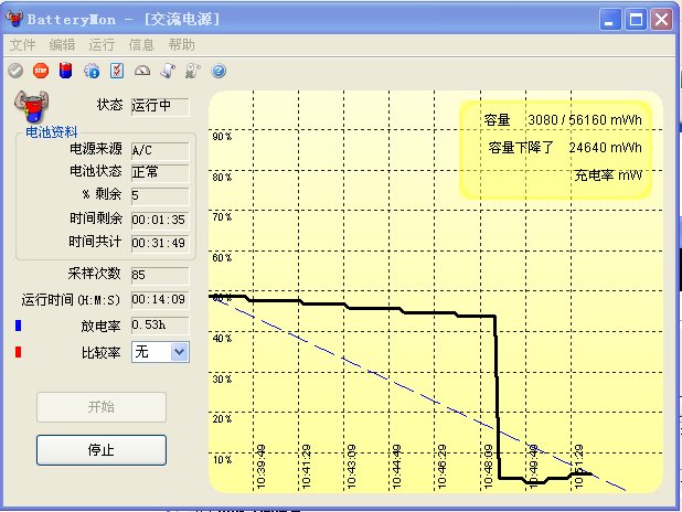

因为会突然没电,然后自动休眠,所以用battery mon看一下电池放电情况
有什么办法没有,用电池维护里面的重新设置 ...

只能用两个小时左右,才用了92次啊,晕死,刚提的时候能用3个多小时的,打魔兽也能打2个小时
有什么办法没有,用电池维护里面的重新设置会不会好点

电池过保了。你电池现在能用多久?TP的机器不必用BATTERY MON的,用POWER MANAGER不好么?

可能有电芯坏了。
