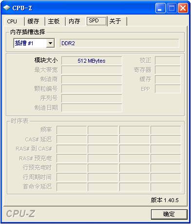

原帖由 margosa76 于 2007-10-31 05:51 发表
看不到啊。
T42的应该可以看到。

原帖由 stuca 于 2007-10-31 09:57 发表
你是T43的机器吧,SPD信息被联想主动屏蔽了,看不到。要拆机看见内存了才知道牌子。
[ 本帖最后由 margosa76 于 2007-10-31 10:09 编辑 ]
嗯,我也是T43。里面什么都看不到
看不到啊。
看不到啊。
原帖由 bobwu 于 2007-10-26 22:46 发表
这个用CPUZ 看一下SPD信息就知道了
原帖由 margosa76 于 2007-10-26 22:37 发表
谢了,老大。
谢了,老大。
