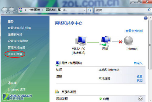

VISTA主机,却是显示网络连接“仅本地”,无法通过宽带路由进行连接,怎么办呢?
以前使用的IP都是自动获取,现在该成手动添加也无法连接,网络和Internet之间的连接线上出现一个红色的大叉。

路由器分配地址都是对的,我都能登录到路由器,报错见2楼图形。

报错见附件
