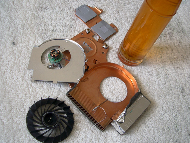

这两天突然风扇开始有很明显的杂音,嗒嗒的响个不停,不堪忍受中只好打开看看...

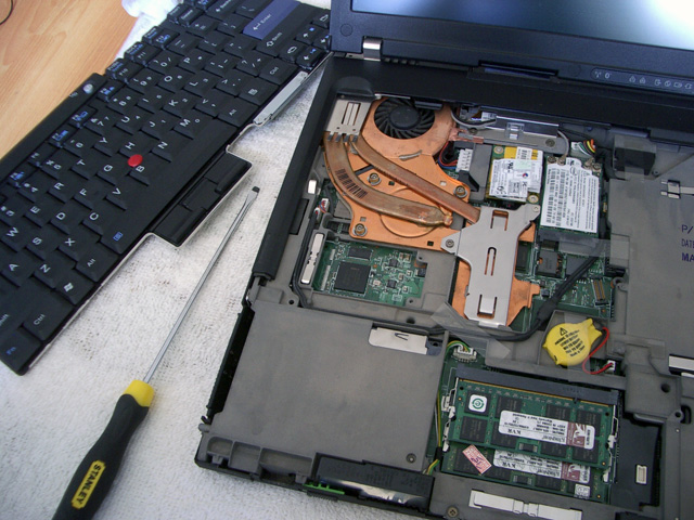

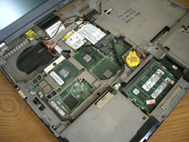

拆掌托、键盘,反正先打开机器再说:

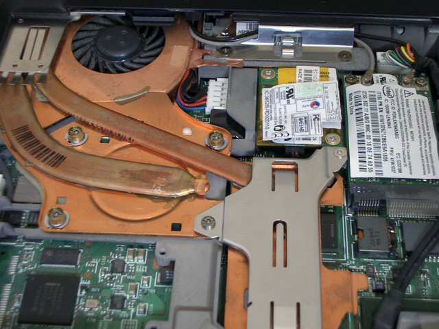

近距离观察一下风扇位置:

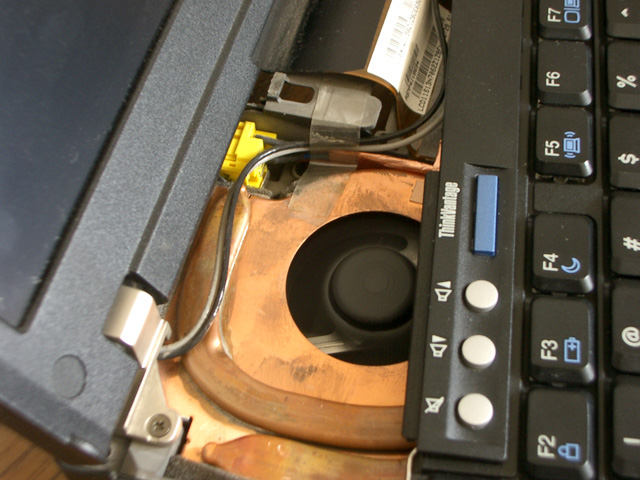

经过简单外围清理后发现问题仍然没有解决,只好深入挖掘了...

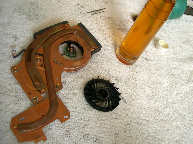

根据说明书上的拆机步骤,虽然没有大障碍,但因为是第一次搞它,所以也颇费了些精力才拆下边框、风扇,并将风扇小心打开,其间要撕破一点不干胶,总的来说还算破坏不大。
由于现在的风扇没有用铆钉固定,只有几个金属挂钩,所以大家上油倒是更方便了。
先用清水用牙刷洗了洗扇页,尽量不弄湿中间磁环部分(虽然我认为也没关系),然后用软布擦拭金属轴。
电机部分的孔径比较小,用针自制了一个清理棒。实际是针上先裹一点双面胶,再缠一点线,摩擦大一点就行。插进轴孔后乱捅一番就基本清理完毕,再上一丁点精密机油在孔内、风扇轴上,只需要一丁点抹抹就行。

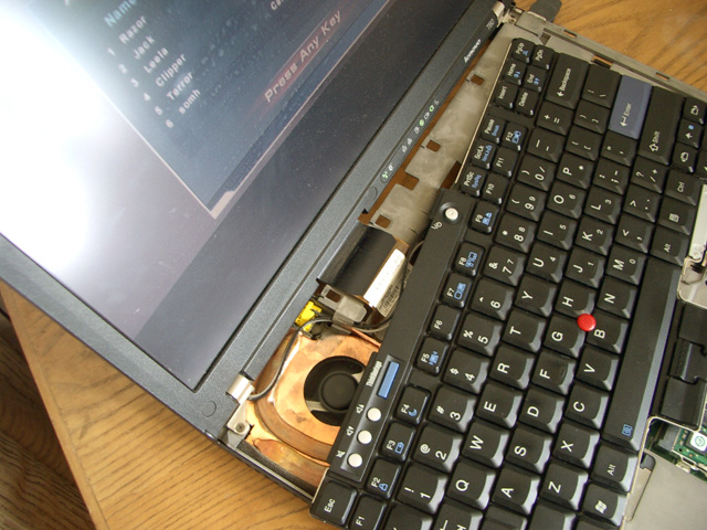

先插上键盘,开机测试一下。启动极品飞车 6,风扇很快开始转动:
细细观察、听听声音,安静了:
