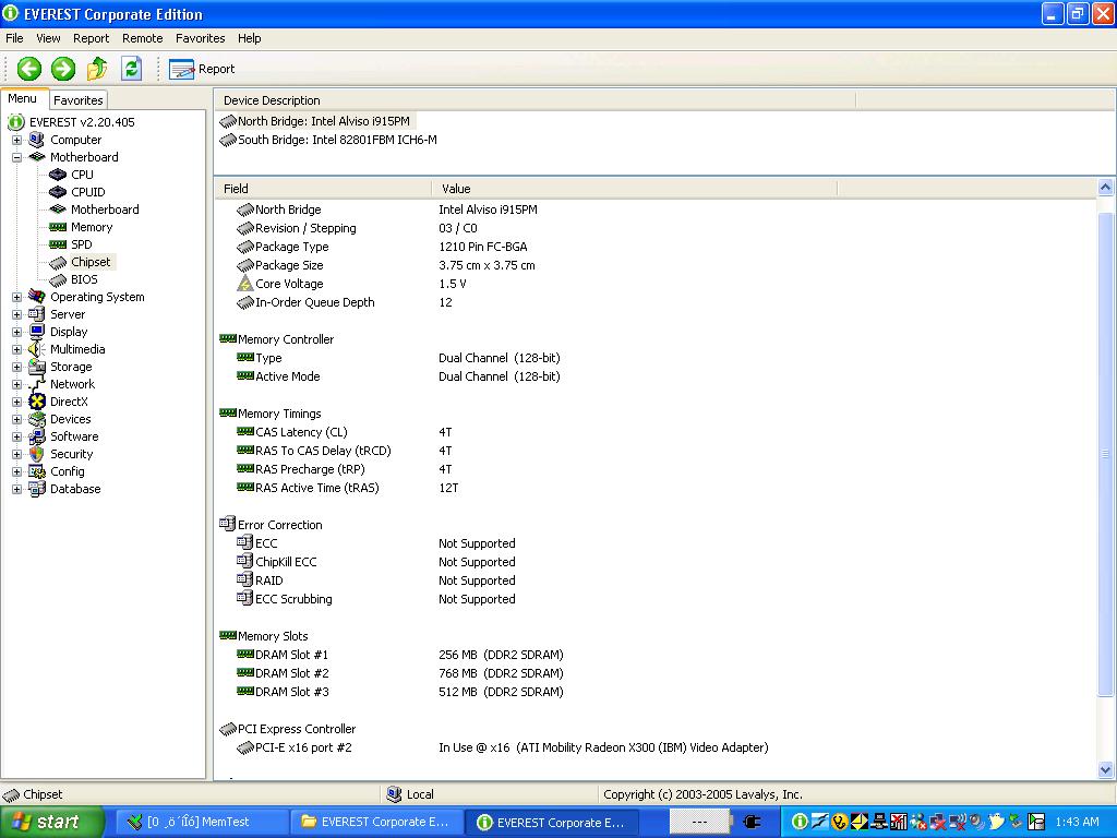

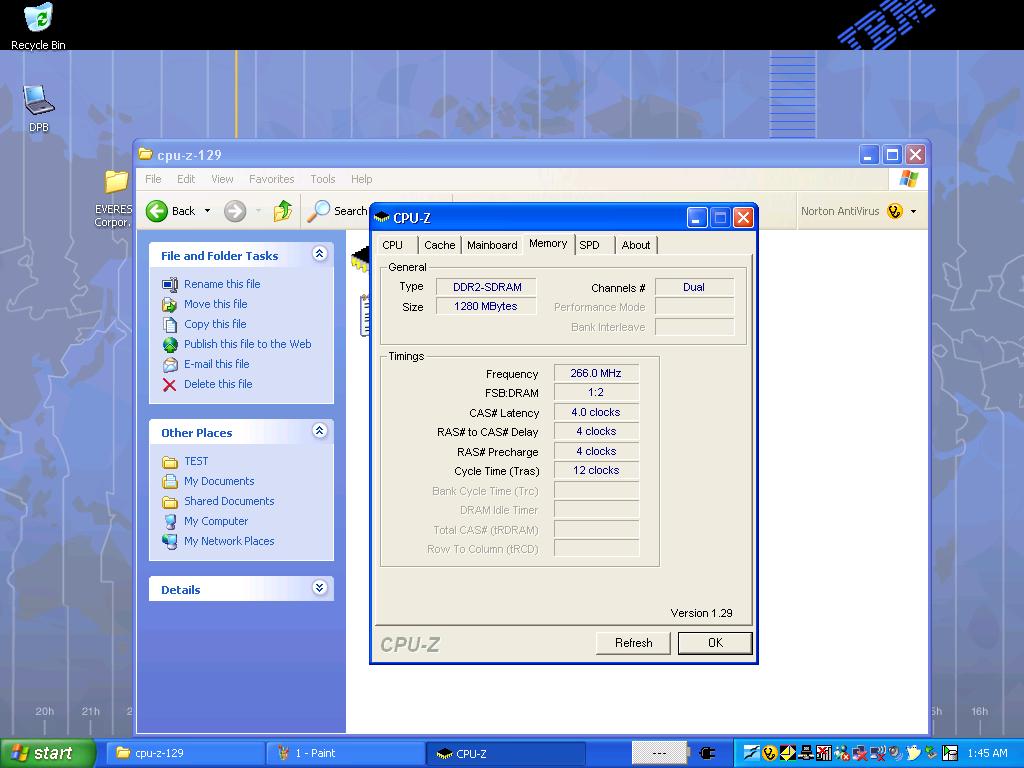

T43或者说915芯片组似乎支持内存非对称双通道模式
基本就是单通...因为非对称模式中内存地址是不交错的,一般程序得不到好处,也就是说顺序读取内存性能跟单通道一样.

内存Slot的显示问题,大概是因为这个,我也不是太懂:
Intel Document Number: 305264-001
Mobile Intel® 915 PM/GM/GMS and 910GML Express Chipset Datasheet P37
Data Bus:
DDR / DDR2 Channel A data signal interface to the SDRAM data
bus.
Single channel mode: Route to SO-DIMM 0 & SO-DIMM1
Dual channel mode: Route to SO-DIMM A
有谁对这个有了解的?
