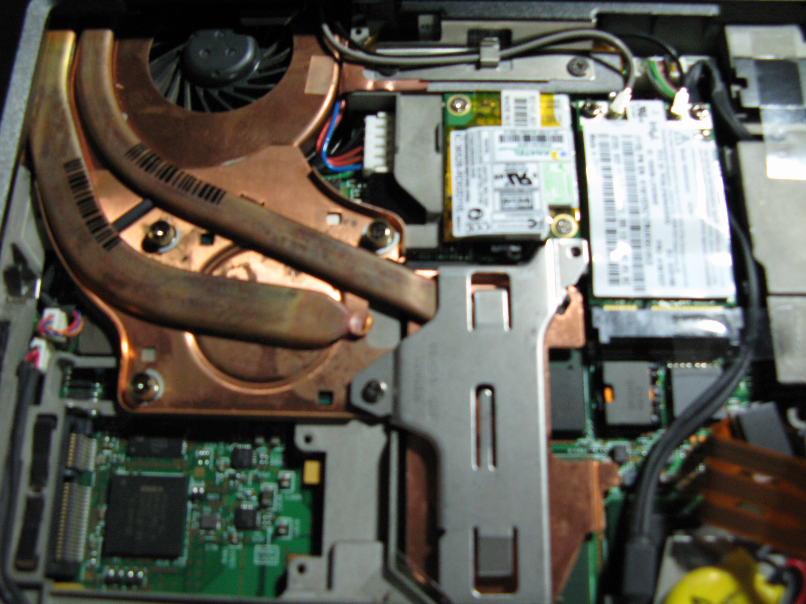

先发一张全景图。
有条码。

你那个图片是2007B12或B14等型号的吗?还是T60其他型号的?另外你说T60有几种散热器物理形状一样,我想外观上可能还是有一些区别,所以给我的感觉不一样.
那个不锈钢片,我不知道是怎 ...
T60内部结构都一样的,跟型号无关。散热器物理尺寸形状都相同的,就是生产商不同。
原帖由 bobwu 于 2007-7-17 00:43 发表
这里中间少一个螺丝,你去掉了?
拿回来的时候就是这样了.
你那个图片是2007B12或B14等型号的吗?还是T60其他型号的?另外你说T60有几种散热器物理形状一样,我想外观上可能还是有一些区别,所以给我的感觉不一样.散热器安装不良的可能性大吗?因为它是要对锣丝孔的钢性东西,放不到位锣丝应该打不上.不像键盘U架等有一定的变形空间.
而散热片没装好,机器应很快就会因过热罢工的,而回来后我用了好几小时呢.
那个不锈钢片,我不知道是怎么回事,原来我检查键盘和下面到底哪里干涉时可看了七八回那地方,原来键盘下的铁壳是和一个铜条的末端相碰,现在不锈钢片把铜条末端完全遮住了(原来两条铜条末端都可看到).当时要拍一照片就好了,大家不用那么困惑了.
另外因为那胶片顶不到东西,ESC键按下时键盘那部位就有点晃动(下沉),以前没留意是不是也是这样.

这种问题一般都是装配的时候没装好,拿给我们可能10分钟搞定,一般用户的确不好处理
另外给你个这个内部结构的图片看。
那个风扇不会换为别的机器的型号的,因为没有机器型号不对装不上。T60的大概有两到三种风扇,生产商不同,但是物理规格一致的

留意一下U架上伸出的一块右边缺角的胶片,原来这胶片刚好压在散热片上顶住键盘不会向下沉,现在悬空了。这之前因不好描述没提过。
风扇我清洁了一下,但还是看得出中间的灰尘。
看到 ...
原来是一个铜皮贴在风扇和右边结构上,现在压在风扇下面了。

我记得原来的散热片上的俩铜条直伸到了不锈钢片的右边缺口处,上边那条顶到了新换的键盘,没那不锈钢片。
这里中间少一个螺丝,你去掉了?

第3张
[ 本帖最后由 ly.g 于 2007-7-16 21:52 编辑 ]

第2张风扇部份特写。
看到照片我想起来,原来是顶在铜条上的,不是现在看到的铜片,铜条在铜片上面。
