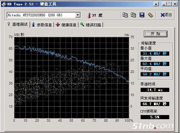

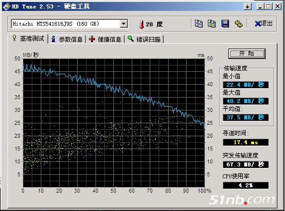

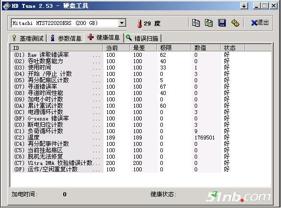

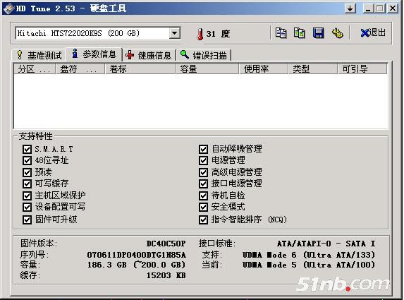

如题,上午刚上班就收到黑猫宅急便,7K200送到了。日本22号零售市场发售,毫不犹豫订购一块。收到后没有进行任何分区和初始化,直接装入Ultraslim SATA硬盘盒,用X60底座测试了一下。前三张是7K200的,最后一张是5K160的,同一个硬盘盒里面测试的。
速度看图说话。(补充一点,由于是在硬盘盒里面测试的,速度应该稍微受到一点影响,所以成绩比从前有个兄弟发的要稍差一点,等作了系统放到本子里面真正的SATA口上面应该会有所提高)
温度还需要进一步测试,不过经过速度测试后马上把硬盘盒抽出用手触摸,温温的,感觉和5K160系列差不多。
噪音,速度测试的时候用耳朵贴近硬盘部分,竟然感觉比5K160声音小,也许是新硬盘的缘故吧。

这个盘作内置硬盘最高有人可以测试到54MB/S的速度。
16M缓存啊。
