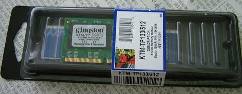

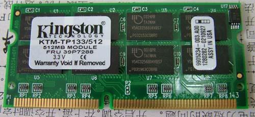

1、从内存折腾起步
  以前我玩ThinkPad600的时候,加了一条Kingston的128M内存条,机器原配的是32M内存,自打加了这个条子,觉得再也不用升级了,那时公司用的台式机,最大也就是64M,突然升级到了160M,觉得真是足够了。后来一个朋友淘汰了一条Legend(现在该叫什么了?哈哈)笔记本的64M的条子,送给我,也加上。这样条子就是224M了,感觉太多了。那台ThinkPad600的硬盘从5G升级到“海量”的30G,都不知道那么多空间怎么用了。人心不足,后来觉得用这台TP600满足不了需要了,主要原因没有网卡,而且毕竟比较老了,于是就想换机,但却把内存和硬盘留了下来。当时正是T40(多种配置 多图赏析 参与评论)热销的时候,而T23已经销售断档了,中间短命的T30不值得考虑。当时我揣了现金到市场上去买T40,却无意中发现了全新库存的T23,当时开了7箱,挑选了一台屏幕最好的。
  电脑到家,有过上面这些折腾的基础和底子,第一件事就是把保存的那个宝贝128M的Kingston内存加上,这样就是384M内存了。可是在心理上总觉得384M不爽,后来拿了这条128M的内存,到市场上加了120元,换了一条全新256M的Kingston条子。至此,我的T23已经是512M内存了。人心都是不满足的,在笔记本上,更是得陇望蜀。朋友来了比较便宜的单条512M的内存,Nanya牌子,买了两条,将原来的两条256M的(都是好条子哦,一条原装的,一条Kingston的行货)出掉,内存直接升级到了1G。因为这条子是台湾产,总觉得不如Kingston等大厂的条子踏实,一国外朋友能够拿到Kingston的原装的单条512M的盒装内存,于是出掉原来的两条Nanya的条子,换了两条Kingston的条子至今。

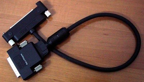

  买了底座(可插小型PCI设备,如显卡、电视卡等,另有一个Ultrabay2000插槽,加个光驱,复制碟片超爽)、Ultrabay plus托架及数字键盘、软驱线(并口接软驱,实现光驱和软驱同时使用,并能以软驱引导机器进入DOS)、又买Portable Drive Bay 2000驱动器(也称PDB2000,PCMCIA接口光驱,可以在决大多数笔记本上实现光驱功能)、加了电源适配器(公司办公室一个,家里一个,来往不用背那个铁疙瘩了),另外如换个键盘、加个鼠标、配个便携打印机、打造超级电源之类更是不胜枚举了。
图为:实现T系列笔记本电脑光软全内置的核心部件

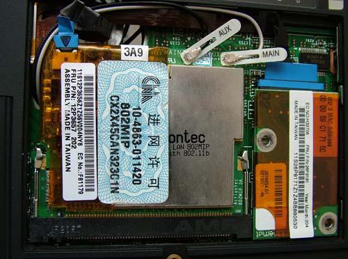

4、无线网卡必不可少
  笔者的T23未配无线网卡,那就买个吧。T23的MINI-PCI插槽上是个单Modem,现在随便买个无线+Modem的Combo卡,此类卡在市场上非常普遍,全新的价格在150左右,二手的价格在100元左右;无线天线也要买,最好是IBM笔记本原装的,10-20元一对。价格可能因市场不同略有差异。步骤也不复杂,胆大心细即可。1、 拆下键盘即可,当然为了取得较好的信号,屏框也要拆:2、布线。布线极为关键,笔者的经验表明,布线的位置直接决定了信号的强弱:信号从强到弱的位置分别为:A、顶端:顶部的,是摄像头、Compact Flash读卡器、Digital Array 麦克风等的UltraPort接口;B、屏幕背部、屏幕两侧。C、键盘底部。D、腕托底部。另外也有的朋友把线布在了左边屏幕的转轴处,信号也可以。读者可以根据难度大小酌情选择。也有许多其它的地方可以布线,信号最好的部位应直接裸露于机器之外,但毕竟影响了美观,尚且不如直接买块PCMCIA的网卡来的舒服,所以强烈不推荐使用。
  笔者把天线放在了顶部,事先需要把屏幕拆开,拆屏幕也很简单,把屏幕下部的三个塑料片下的螺钉拧下,然后把屏幕两侧的圆形塑料片下的螺钉也取下,把塑料内边框小心取下即可。因塑料内边框使用卡扣和双面胶与屏幕主体连接,取的时候要小心一些。但这个边框韧性不错,一般不容易断裂。把天线略微修剪,即可放进顶部的卡口里边,非常合适的位置。但需要注意的是:天线和LCD的金属边框不要接触,否则影响信号质量。另外,还有一个副AUX天线,我们把它称为副天线,放置在那里凭自己的喜好和感觉吧,对信号质量和强度做个补充。此处布线优点:信号最好,在AP比较近(3米内),信号可以达到93-100%;无论是布在哪里,都涉及到一个天线穿越主板的问题,很多的菜鸟可能对此不熟悉,其实仔细观察不难发现奥秘。另外,对于键盘下布线的,多余的线可以缠绕起来。

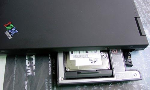

2、突破瓶颈的硬盘:
  说说我用过的几款硬盘,顺便也介绍介绍,以给欲换硬盘的兄弟一些参考。
  原装的30G硬盘:
  大家知道,T2x系列笔记本最为广大网友所诟病的就是左部腕托的使用舒适性,这甚至比它不怎么优秀的显卡来得更为严重。因为很多人仅仅拿笔记本来办公,可能不容易感觉显卡差的缺陷,但每个使用这些电脑的用户都能切实感受到左腕托的“烧烤”。另外,使用的时候也会有咔啦咔啦的热校验声,很有节奏,这个也就罢了,但就是热让人受不了。尤其是夏天里,硬盘做大量读写操作时候的大发热量使左腕的舒适性大打折扣。正在使用原装硬盘的网友应该有所体会的吧。这使我又动了升级硬盘的念头。
  日立的30G硬盘:
  用过一段时间,是MM的X23换下来的,感觉这个硬盘在发热上和原装的没有什么大的差别,但那热校正的嗒嗒声在夜深人静的时候会让人胆战心惊。但使用此硬盘的电流明显降低,能够节约部分电力,延长了电池的使用时间20分钟左右,可能这正是为什么X系列电脑采用此款硬盘的原因吧。鉴于此,决定了这硬盘的最后命运,还是被出掉吧。
  IBM的40gnx的40G硬盘:
  因为买了Ultrabay2000硬盘盒,就迫不及待地买了这硬盘,花了我1100元。当时的80gn硬盘已经发布,但市场上缺货严重,这台“电炉”就被我买了回来。这硬盘的速度的确比原装的硬盘有所提升,但提升的不够明显。发热提升就非常明显了,可以用发烫来形容了。如果天气比较热,不开空调的话,几乎不敢碰电脑的左腕托的;声音不大,与原装的声音相当。就是热,后来实在忍受不住了,用了2个月,以折旧250元的价格卖掉了这块硬盘。
  日立的7k60的60G硬盘:
  当时这硬盘刚刚上市,我曾在网上搞过一次团购货活动,当时在国内的价格在2300左右,团购的价格1900多元。感觉这款顶级速度的硬盘确实在速度上提升很明显,可以用飞快来形容。发热不大,尤其是不频繁读写数据的时候,左腕托变得非常舒适;另外,这款硬盘的节能做得非常出色,高转速并没有过多地降低电池的续航时间。但以前一直没有注意的震动问题变得非常明显了,高速转动的硬盘的震动让左腕有些不舒服,可能是因为这个部位确实不是安装硬盘的合适位置,但我们不明白为什么IBM做出这样不够明智的设计,不能不说这是IBM的T2x设计的一个失败。后来出卖掉了这个硬盘,这个硬盘没有用多久,不到2个月。卖的价格还算满意。
  日立的5k80的80G硬盘:
  这块硬盘让我非常满意,感觉它发热不大,放在T23上几乎感觉不明显,当然硬盘读写操作的时候会有明显的温度升高,但可以接受,这大大改善了左腕托的舒适性,使左右腕托的温度达到了理想的接近平衡的状态。震动很小的,几乎感觉不到;噪音也非常小,比原装的小了好多倍;速度比7k60 的略慢,但感觉速度的差异不是很明显。尤其是80G的顶级容量,让我非常满意,毕竟7k60的60G的容量小了一些。但从有关的测评数据可以看出,5k80的硬盘比7k60在耗电上略多了一些,电池使用时间会短一些,但对于我们整天使用AC的人来说,也是无所谓了。
  另外,短暂使用过80GN的硬盘,发热应该介于7k60和原装硬盘之间,速度略快于原装的硬盘,噪音一般。使用T2x系列朋友,5k80的硬盘成了我们电脑的绝配!!!尽管我相信数据,但我更注重主观的感受,有些时候,数字在感受面前是苍白无力的,所以我基本上没有对上述换过的这几款硬盘进行数据方面的详细测试,因为确实没有必要。

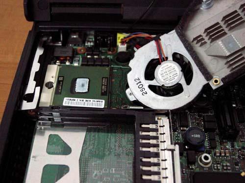

3、CPU升级大法
  我这部T23原装的CPU是1G的杜拉丁,后来朋友拿到了几块P3-M 1.333G的CPU,就拿了一块,很便宜,400多一些。到家拆键盘,松掌托,卸风扇,下老杜,装新芯,摸上一些导热硅胶,再装上风扇,倒回来刚才的这几部,升级CPU结束。从理论上,1.333G的CPU比1.0G的应该快30%左右,从实际使用中发现确实速度快了很多,从数据测试结果也表明,速度的确快了27%甚至更多。
  当CPU的速度的提升毕然带来了诸如增加了耗电量和发热量等问题,其实耗电量感觉很明显的,主要是在用电池的时候,平时能用2.5H的电池,只能用2H多一点了。另外,发热方面,主要体现在风扇的启动明显频繁了些。但速度的提升使这些缺憾微不足道。详细的升级CPU的步骤笔者写过文章,这里就不赘述了。
