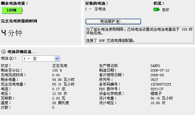

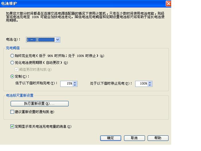

老大,请问我的T60充电阈值设置为低于15%才充电,可是今天一低于96%就开始充电了,怎么电源管理器的设置不起作用啊?

原帖由 starlr 于 2006-12-29 22:36 发表
再次开机时,要等开机后,电池管理软件启动后,再插电源.
我觉得IBM这个功能做的有点多此一举,干脆都固定设定为90%就得了.这个功能出现以来大家为它花费了无数的口舌/文字/还有电话费.
原帖由 luhj9404 于 2006-12-29 19:44 发表
这次我等指示条出现后才插的电源,还是会充电
你重新设定一下,然后OK确定了后插入电源试试.
我的也有这个问题
解决的办法是开机后再插电源,开机后是指电源管理器的那个指示条出现
这个功能还是有点小bug的。
我进入系统后再插电源也一样。还是老充电, 只好改停止充电的上限了。等真正需要充电的时候再改成100%。
我好象没这个问题,我设的是90
原帖由 mushui 于 2006-12-27 22:51 发表
老大,“进了系统插入电源就顶用了”是不是指电池电量低于96%时重启机器,进入系统前不插电源靠电池启动,进入系统后再把电源插上?
是这个意思,我看51NB上很多人讨论的结果是这样。
回复 #5 bobwu 的帖子
