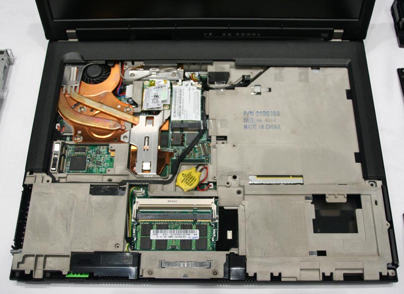

T60p/T60的设计
  T60系列也是进行重新布局的结构设计,没有沿承T43的任何痕迹,其外观与结构的特点,倒是与Z60有一些相像,不过T60p/T60不是宽屏罢了。
http://www.pconline.com.cn/notebook/news/0602/other/we1net_lenovo_t60p.jpg
T60p的外形
  之所以说它形似于Z60,是因为T60p同样去掉了屏沿的设计,虽然是一个很小的差别,但是整体看起来就完全脱离了T43的风格,而与Z60是属于同一种感觉的。
http://www.pconline.com.cn/notebook/news/0602/other/we1net_lenovo_t60.jpg
 从上面T60的结构来看,更可以说是与Z60的设计相同了,硬件的布局特点,散热位置,散热在主板上的金属薄层(主机左旁)。
  很遗憾,ITMEDIA对于T60p/T60的报道仅限于此,没有更多的内容,我们期待在以后相继会有更多的新闻报道出来,第一时间呈现给网友。

从掌托部分的结构可以看出以T60将完全解决T4*左手掌托软的问题。
太多惊讶!联想ThinkPad T60/X60s折解点评
T60内部构造,跟T43之前的机器完全不同
