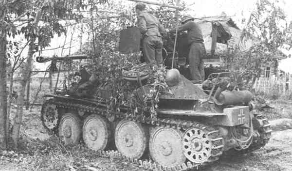

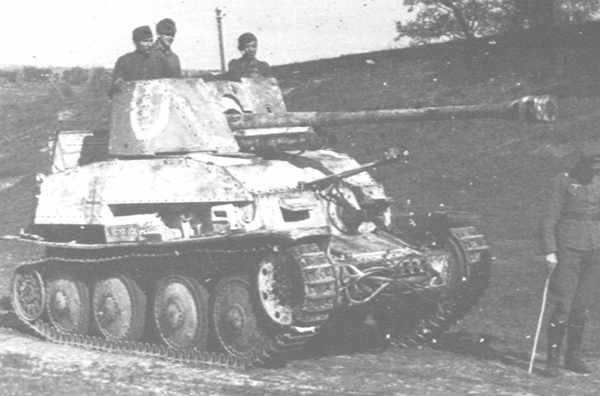

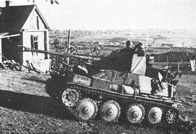

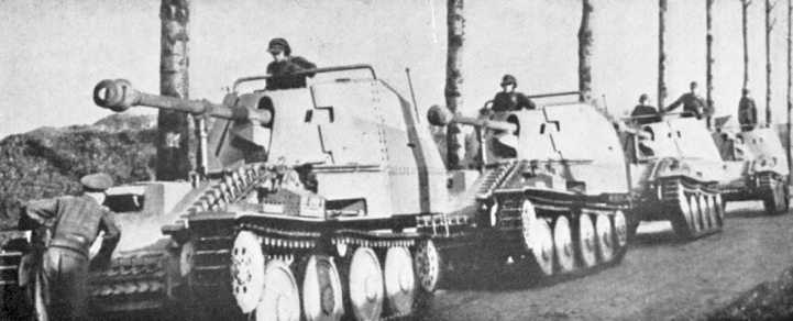

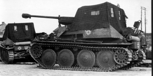

1944年,东部战线,雄赳赳、气昂昂,Marder III M德军黄鼠狼ⅢM型驱逐坦克群开仆东部前线,狙击苏军T-34坦克群。
二战德军火炮全集(3)反坦克炮——感谢铁血原作者acomemidehi

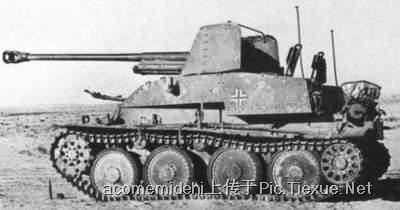

隆美尔非洲军团中的“黄鼠狼Ⅲ”Pak36(r)-76.2毫米驱逐坦克
76.2毫米 Pak 36(r) L/51反坦克炮装备的德军装甲车辆:
关于“黄鼠狼Ⅲ”驱逐坦克说明:
Marder(黄鼠狼)系列是二战德军最早大量装备的坦克歼击车,尽管它的产生有很大的应急的成分,而且作为过渡车型在1944年就停产,还是有近三千辆Marder系列装备了若干“装甲反坦克营”配属于坦克师和机械化师。更重要的,Marder系列确立了德国坦克歼击车的发展方向,并为建立相应的部队提供了宝贵的经验。
为对付苏军的T-34和KB-1坦克,德军提出生产一种新型自行反坦克炮的要求,要求在38(t)的底盘上安装了自己生产的Pak40型75毫米反坦克炮,但当时德军俘获大量苏军的F22型76.2毫米野战炮,该炮性能优于德军装备的Pak40型75毫米反坦克炮,于是在1941年秋要求BMM公司安装苏军的76.2毫米炮(苏军的F22在德军编号为Pak226(r))的38(t)的底盘上。从1942年4月到11月生产了418辆,1943年利用38(t)底盘改装19辆该车在1942年5月开始装备东线的德军坦克歼击营,另有66辆运到北非作战,由装甲军指挥部直接指挥。
Marder III (Sd. Kfz. 139),德军“黄鼠狼Ⅲ”Pak36(r)-76.2毫米驱逐坦克(自行反坦克炮)

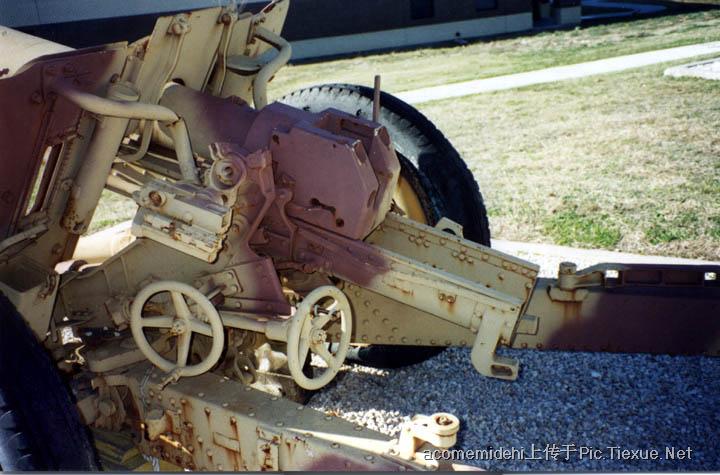

隆美尔非洲军团使用的缴获苏联的76.2毫米 Pak 36(r) L/51反坦克炮炮尾特写

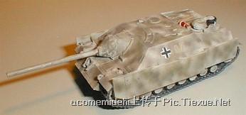

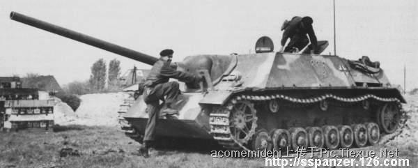

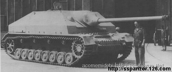

中国香港军品公司出品的1:70的Jagdpanzer IV L/70的彩色模型,装备的是装备75毫米Pak 42 L/70反坦克炮。

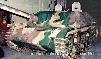

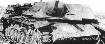

装备的是75毫米Pak 42 L/70反坦克炮的Jagdpanzer IV L/70 ,Sd.Kfz.162/1

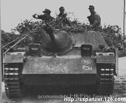

阿尔凯特(Alkett)公司生产的Jagdpanzer IV/70(A) / Sd.Kfz.162/1的原型车,装备的是75毫米Pak 42 L/70反坦克炮。

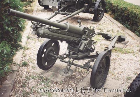

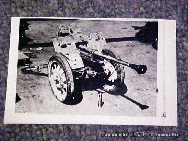

75毫米Pak 41锥膛炮
性能参数:
口径: 75 毫米
炮架重: 1355.36 公斤
炮架长: 7.50 米
长: 4.32米
宽: 1.90 米
高: 1.8 米
炮弹重: 4.31 公斤
总产量: 150 门
Performances
射速:13发/分
出膛初速度: 1 128 米/秒
说明:
75毫米Pak 41锥膛炮二战德国发展的最后一种锥膛炮,是28毫米 sPB 41 and 42毫米Panzerjä;gerkanone 41的最终发展型号。75毫米Pak 41锥膛炮生产出来后,性能非常优秀,经过1942年东部战线战场多次测试表明:75毫米Pak 41能在2000米的距离击穿100毫米厚的装甲,没有任何苏联坦克能挡住它的一击。由于该炮的穿甲弹的制造中必须使用钨,而德国当时恰恰缺乏这种战略资源,所以该炮仅生产150门。
75毫米Pak 41锥膛炮历史照片。

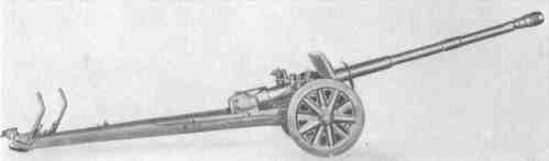

75毫米Pak 42反坦克炮
说明:
主要装备在德国的4号驱逐坦克L70上,德国编号:Jagdpanzer IV - 4式反坦克炮/70(V)
Sd.Kfz.162/1

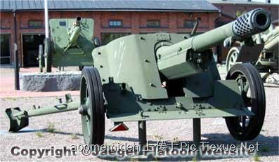

德军75毫米 Pak 97/38反坦克炮的原型炮:法国的75毫米Model 1897野战炮。这张照片是第一次世界大战中法国军队使用的75毫米Model 1897野战炮。
75毫米 Pak 97/40反坦克炮
说明:
75毫米 Pak 97/40反坦克炮与75毫米 Pak 97/38的主要区别是炮架不同,75毫米 Pak 97/40使用75毫米 Pak 40反坦克炮的炮架,替换掉50毫米 Pak 38反坦克炮的炮架。但是德国生产75毫米 Pak 40反坦克炮的工厂几乎没有生产什么多余的75毫米 Pak 40的炮架,所以更换了炮架的75毫米 Pak 97/40反坦克炮产量非常稀少。

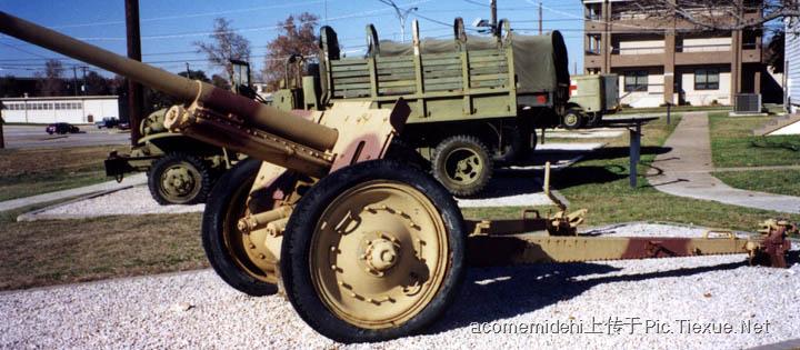

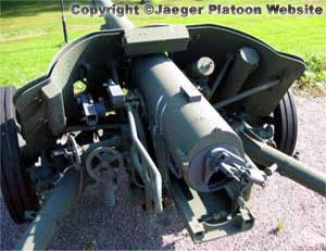

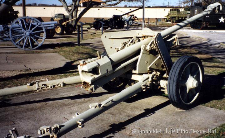

历史博物馆中的德军75毫米 Pak 97/38反坦克炮彩色后部照片
75毫米 Pak 97/38反坦克炮
1942年,东部战线,75毫米 Pak 97/38反坦克炮的5名成员,它刚刚拖出隐蔽处。

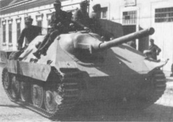

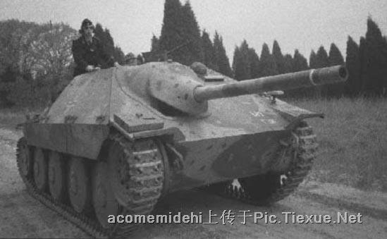

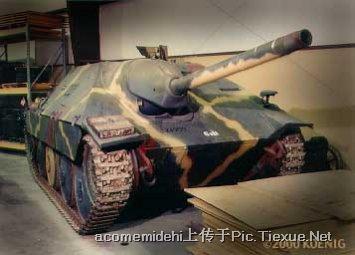

装备75毫米 PaK 39反坦克炮的Jagdpanzer 38(t) Hetzer Panzerj?;ger 38(t) Sd.Kfz.138/2

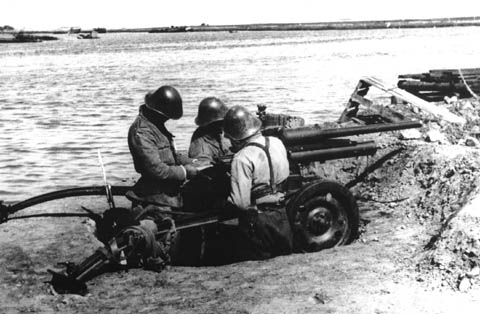

1942年6月,东部战线,塞瓦斯托波尔附近的黑海的亚速海海湾,南方集团军群下属的德军第11集团军的步兵部队正在操纵47毫米 PaK181/model 1935/model 1936反坦克炮。当时是德国的曼斯坦因在指挥作战。在塞瓦斯托波尔,德军的炮兵可是大出风头,什么变态的炮都搞出来锤苏联的堡垒。

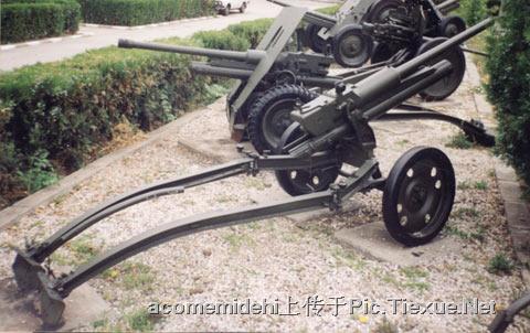

47毫米 PaK181/model 1935/model 1936反坦克炮后部炮架彩色照片

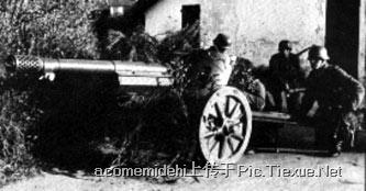

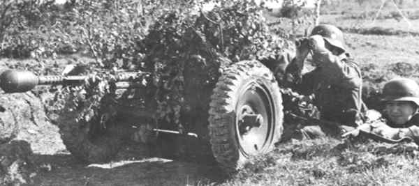

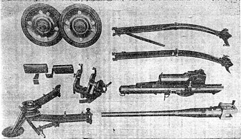

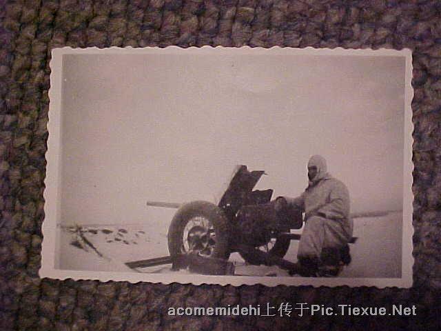

补充:42毫米 Panzerjä;gerkanone 41锥膛炮2张照片
1942年冬,东部战线的德军穿着白色伪装服操纵着42毫米 Panzerjä;gerkanone 41锥膛炮
1942年冬,斯大林格勒战役中的42毫米 Panzerjä;gerkanone 41锥膛炮
1941年东部战线,德军摩托化步兵使用的42毫米 Panzerjä;gerkanone 41锥膛炮和炮弹

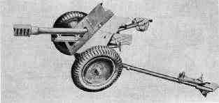

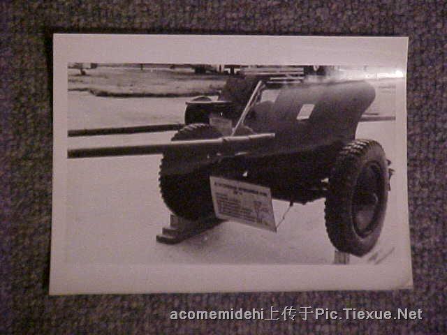

37毫米 Pak 36反坦克炮
1942年东部战线,斯大林格勒战役中的37毫米 Pak 36反坦克炮
37毫米 Pak 36反坦克炮的国外发展型号:
37毫米 Type 97反坦克炮(日本的型号)
37毫米 M1930反坦克炮(苏联的型号)
37毫米 Type 97反坦克炮(日本的型号)的说明:
日本在1938年向德国购买了一定数量的37毫米 Pak 36反坦克炮。日本小鬼子发现德国的37毫米 Pak 36的反坦克性能比自己研制的37毫米 Type 94 反坦克强很多。日本鬼子在37毫米 Pak 36的基础上研制了37毫米 Type 97反坦克炮。日本购买的37毫米 Pak 36在二战的南太平洋战场上的新几内亚使用。实战表明,37毫米 Type 97反坦克炮能对轻型坦克构成巨大威胁,但是对中型坦克基本上没什么效果,例如对付美国的M4谢尔曼、T-34等。日本鬼子给37毫米 Type 97的另外一种变型取了一个好听的名字,叫“RA 97”。
37毫米 M1930反坦克炮(苏联的型号)的说明:
苏联在1937年向德国购买了一定数量的37毫米 Pak 36反坦克炮,苏联人对37毫米 Pak 36测试发现其对自己的坦克的穿甲性能不理想之后,苏联决定以37毫米 Pak 36为蓝本,扩大口径、扩大炮架研制出了45毫米 Model 1942反坦克炮。但是苏联的一些37毫米 Pak 36被一些苏联的排级单位在1941年使用,苏联的编号为:37毫米 Pak 158 (r)。
