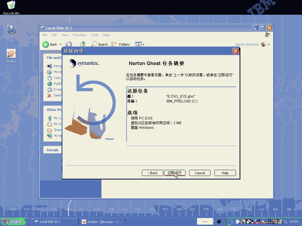

接下来系统提示重启,两次重启后进入ghost界面,系统自动恢复,再次重启后进入windows。好了,我们的系统恢复完成了。
用系统镜像ghost恢复操作系统教程
又是若干下一步,最后检查一遍,源文件、分区,没有问题,选择立即运行。
用系统镜像ghost恢复操作系统教程

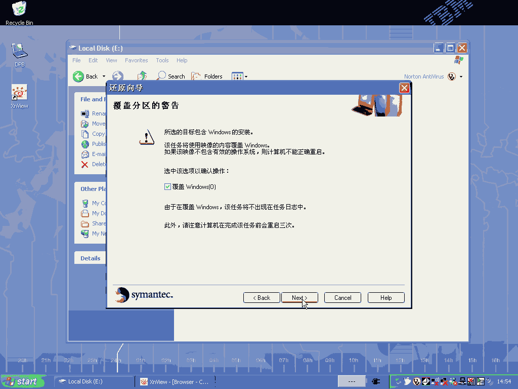

若干下一步后会弹出如下提示,选择覆盖windows
用系统镜像ghost恢复操作系统教程

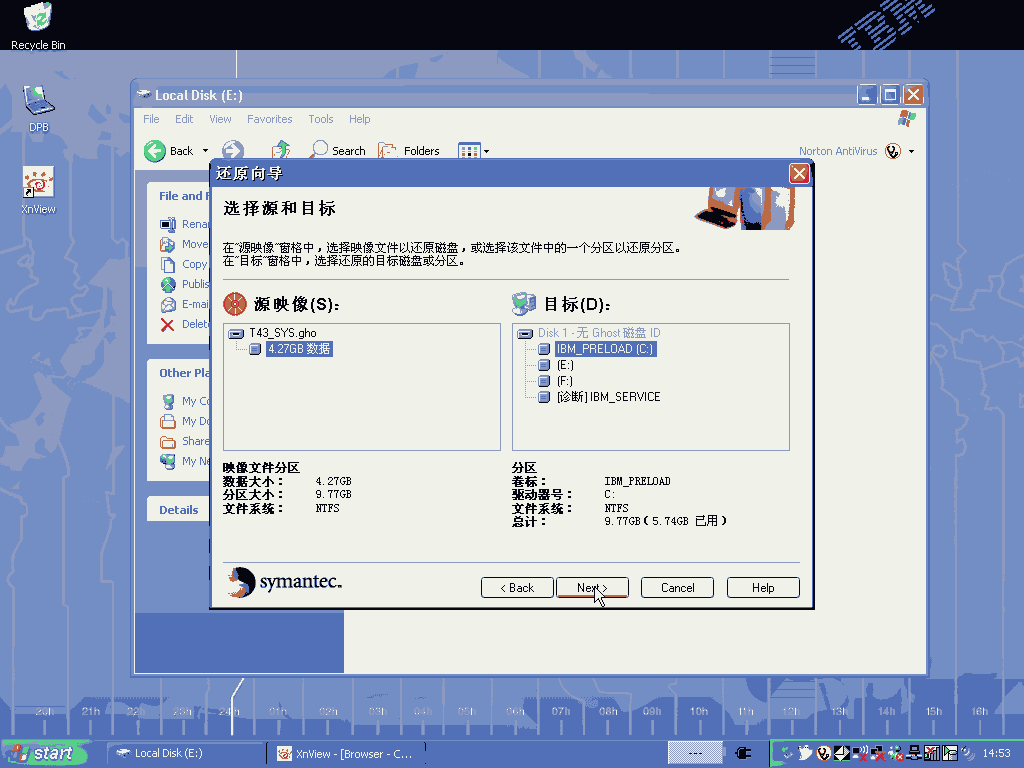

左边选择景象文件,右面选择所要恢复的分区,这里选择C盘。注意左边要点击*.*G数据,否则右边不能点击C盘。
用系统镜像ghost恢复操作系统教程

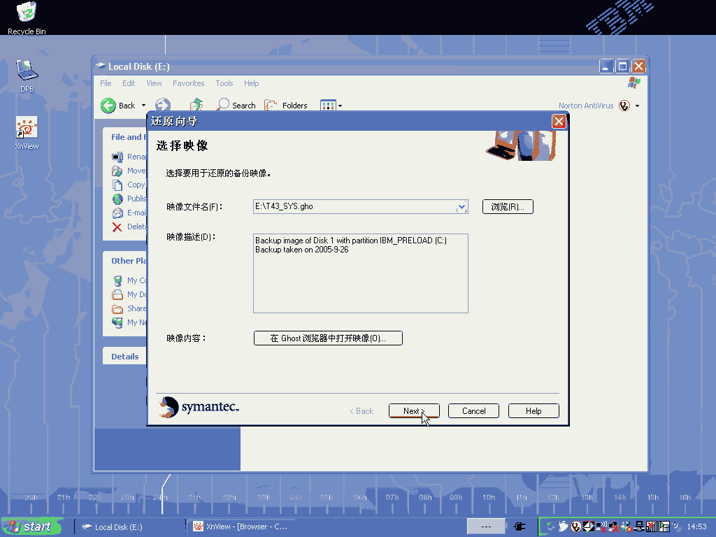

点击下一步
用系统镜像ghost恢复操作系统教程

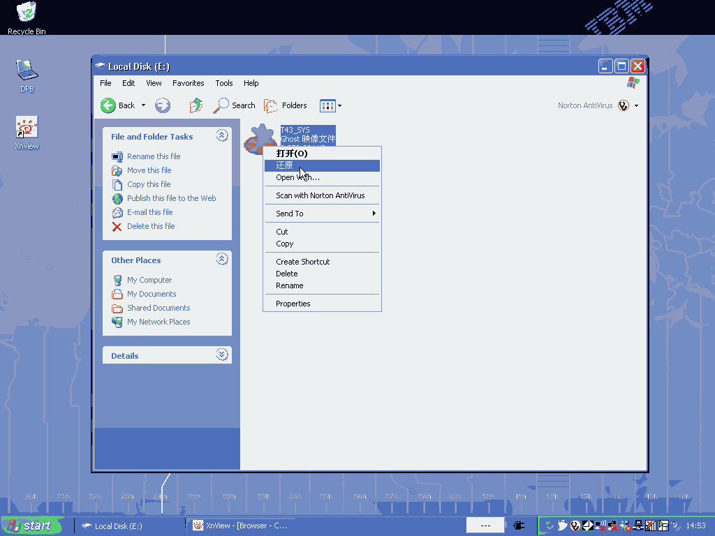

首先系统要安装过Norton Ghost 2003这个软件(ftp有下载),并且我们的硬盘上要有ghost文件(一般很大,G的量级)。
在ghost文件上面点右键,选择还原。
