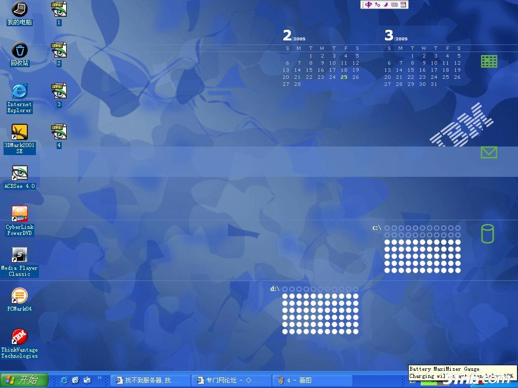

把鼠标移到右下角看看,呵呵...设置成功了
以后等电池到剩了10%的时候,才会自动开始充电!!

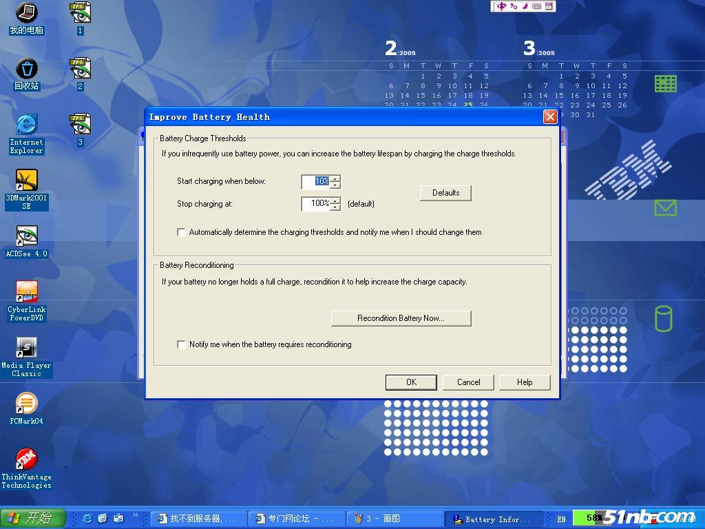

然后点Improve battery health,在“start charging when below"里,把95%改一下就可以了,我自己设为10%。注意最好不要低于10%。

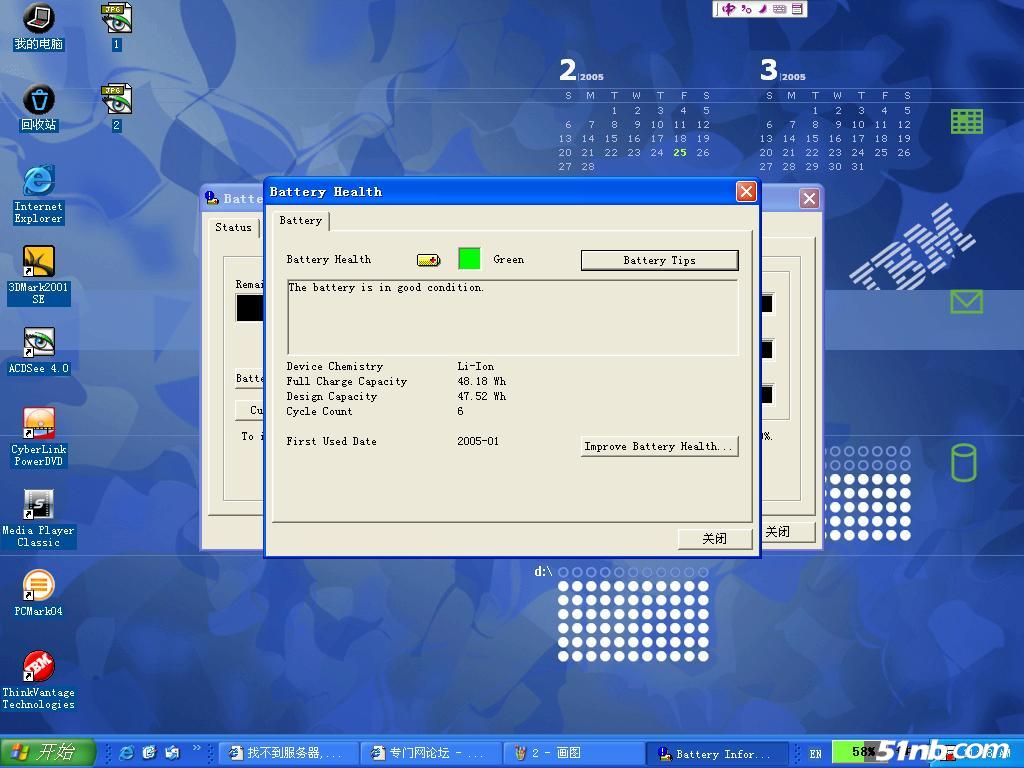

”点击battery health"后...出现下面的窗口

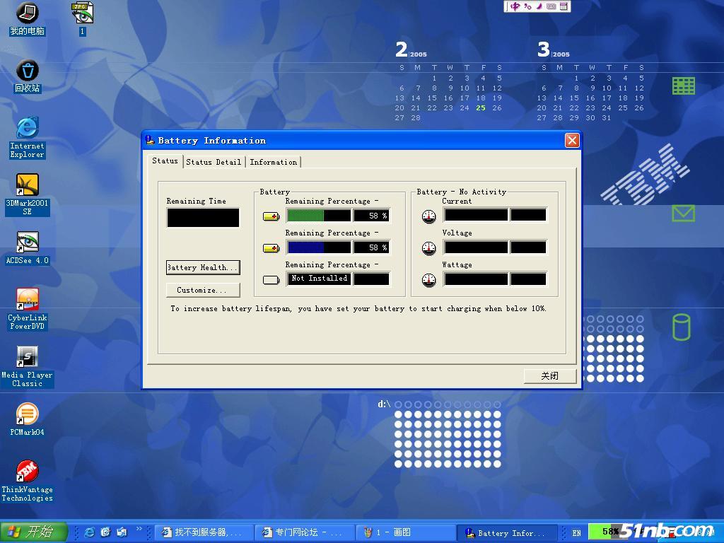

在出现的菜单上点选“电池信息” :BATTERY INFORMATION
