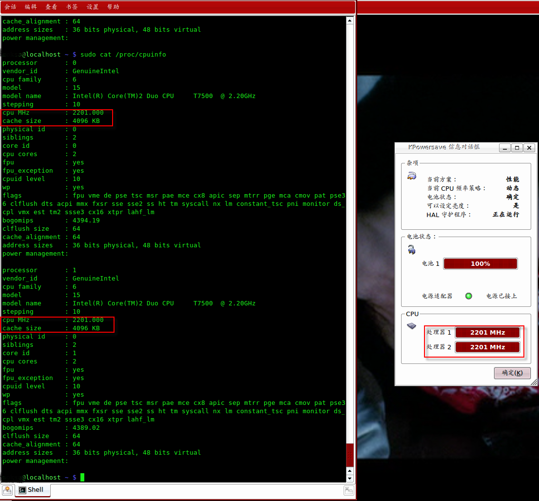

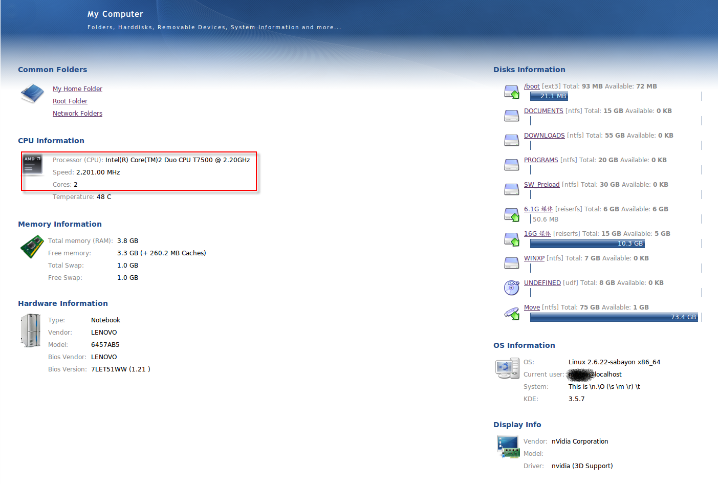

linux下面的速度应该是正常的。我在linux下面用mplayer同时放了两部1080p的变形金刚,观察了五分钟,没有任何跳帧的现象。不仅如此,我的linux是打开了xgl特效的,在播放transformer的时候我还 ...
衣果装个系统不要装驱动,然后跑个PI看看呢?原来的系统都格掉,或者换个硬盘装个系统看看。
真是令人崩溃。
linux下面的速度应该是正常的。我在linux下面用mplayer同时放了两部1080p的变形金刚,观察了五分钟,没有任何跳帧的现象。不仅如此,我的linux是打开了xgl特效的,在播放transformer的时候我还特意用鼠标拖动其中一个窗口在桌面上晃来晃去,另一个窗口在此过程中未出现跳帧情况,这应该说明cpu在linux下面确实能全速运行。

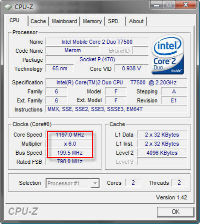

但是不知道为什么,同样的cpu在winpe,xp sp2,vista,2k3下面统统表现不正常,无论是cpuz,wprim,everest,intel官方软件所表现出来的数值都不是2.2G×2的样子。播放一部变形金刚都会跳帧。
难道是bios的问题?linux的频率控制能直接超越bios?迷惑中。

速度没有测,已经装了2k3,cpuz显示的频率没有变化,还是1.2G

事情越发有趣了。在gentoo下看了一下cpuinfo,顺便看了一下系统属性。
刚开始的时候显示只有800M,把电源设置改成performence之后又看了一下,正常了,都是2200M了。
只是还不明白为什么winpe,vista,xp sp2三个系统下都只能运行在1.19G

直觉是cpu的倍频出了问题,×6的倍频怎么看怎么不对劲。似乎正常应该是×11吧。
折腾到现在,没有变化。

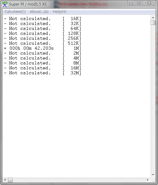

期间做过的事情
1、winxp和winpe下运行superpi 1.42 1百万位、运行cpuz
2、将2G×2的ocz内存改成2G×1以及1G原装内存,分别在winxp及winpe下运行superpi及cpuz
3、将笔记本bios恢复默认及将电源管理选项中的performence全部改成maxium之后分别在xp和pe下运行superpi及cpuz
4、将笔记本bios从现有最新版的7luj09us强行降至7luj07us之后用默认bios设置在xp及pe下运行superpi及cpuz
superpi的成绩都差不多。最好的一次结果如下。
cpuz的截图放出

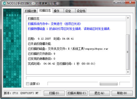

我用的superpi及cpuz一并放出,压缩包已经用NOD32查过,无病毒。有兴趣的不妨跑一下,贴一下结果。
cpuz
superpi
无病毒
