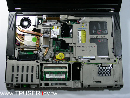

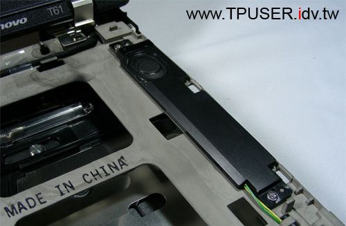

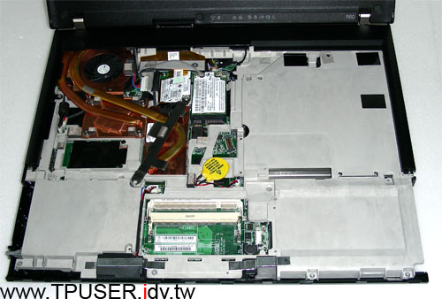

左圖是T61的右側超薄式喇叭特寫。至於下面兩張圖,左邊是R61內部構造;右邊是R60內部構造圖。R61的散熱機構除了CPU部位與熱導管採用銅質外,其他均以鋁質為主。
T61/R61的Roll Cage在Ultrabay擴充槽、硬碟槽、PC Card擴充槽上方均採鏤空設計。請參照下圖左的R61 Roll cage圖片,不難比較出T61/R61「挖」掉一些Roll Cage空間,主要目的在於減輕重量,畢竟T61/R61這次連LCD都加上Roll Cage鎂鋁合金骨架,主機本體的Roll Cage勢必進行輕量化。但整體的防護能力仍會提升,從這次「Lenovo ThinkPad 記者會現場亞洲車神陳雙全碾過ThinkPad R61」的真實考驗中已經獲得證實。

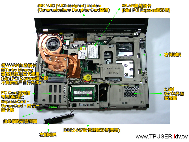

左圖是ThinkPad T61的內部構造,站長已經先把主要的元件位置標示出來。T61/R61的內部零件擺設與T60/R60相差無幾,當取下Palmrest與鍵盤之後,便可一賭主機內部全貌。以左圖的T61為例,最顯眼的莫過於蜿蜒於左上方的龐大銅質散熱片與溫控風扇,在其下方的CPU與晶片組容後詳述。
T61/R61的14.1吋寬螢幕機種最多可同時內建兩個「Mini PCI Express擴充槽」。第一組位於主機上方,主要供WLAN網卡使用。至於支援的天線接頭數量端視出廠時搭配的網卡而定,左圖中的T61由於內建Intel 4965AGN網卡,故主機具備三支天線以滿足MIMO(2X3)多重傳輸之用,天線接頭便有三個。如果只是802.11b/g、802.11a/b/g網卡,主機可能僅內建雙天線。
第二組「Mini PCI Express擴充槽」(文後簡稱mini PCIe)在T60/R60時代僅能提供WWAN(3G/3.5G無線上網)模組使用,主機一但出廠時沒內建網卡,第二組擴充槽就不提供。但如此一來主機板等於必須多一種組合,再加上T60/p與R60個別支援多種顯示晶片(GMA950、ATI X1300、ATI X1400、FireGL等),如不計算R60數量,僅T60/p便有「十五種」主機板規格組合!這都會增加量產以及後續庫存管理備料的複雜性。
所幸拜Santa Rosa平台之賜,第二組 mini PCIe終於有新的用途,可支援Intel Turbo Memory(研發代號為Robson的磁碟快取加速卡)模組。雖然原廠並沒有單獨銷售Turbo Memory模組供用戶升級,但站長透過管道取得一組Turbo Memory模組,可順利安裝於T61的第二組mini PCIe擴充槽,並在Windows Vista中正常使用。

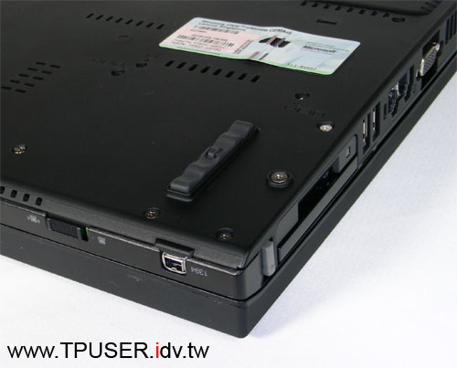

(微軟從去年開始使用新式的防偽標籤,如上圖所示,上面會燒個洞。)

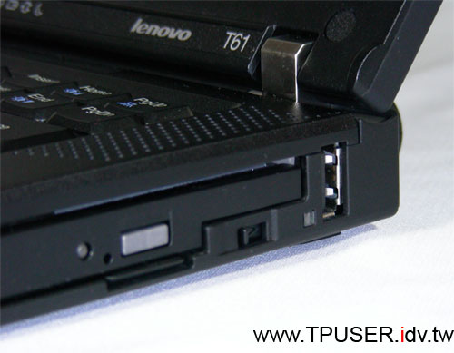

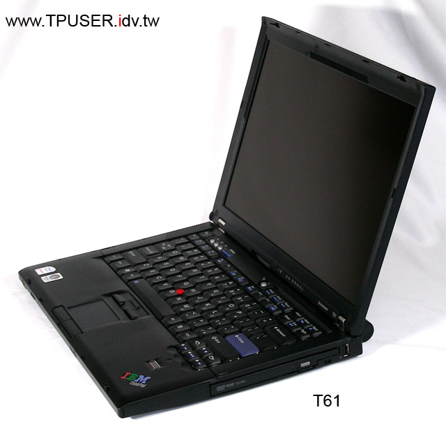

T61主機配備與T60相同數量的三個USB Port,其中兩個位於主機右側,第三個則是在主機右側的後面,這點設計與Z60t-Series相同。左圖裡面在Ultrabay Slim上方的則是右側喇叭。市面上有許多寬螢幕notebook都會使用兩側多出來的空間置放喇叭,在鍵盤尺寸並沒有調整的情況下,與其兩側空出來,不如善加利用。從左圖也不難想見,喇叭厚度有多薄了,雖然左右喇叭播放音樂時音量尚可,但音質就不忍苛責了。如果網友常需要透過T61 / R61播放音樂,比較好的選擇還是使用外接式的喇叭。

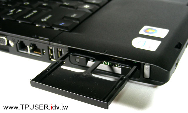

左圖是按下PC Card退出鈕的特寫。如果大家還有印象的話,T60 / R60的Express Card+ PC Card擴充槽擁有相同的防塵門與獨立兩個退出鈕,而T61 / R61也採取同樣的設計。站長沒想到T61 / R61在四合一讀卡機 + PC card的組合時,竟然在PC Card的部份改成用假卡(Dummy Card)來取代防塵門。呃...若哪天忘了裝回去,豈不是留個大洞在那邊?難不成可間接促進機體內部空氣流通嗎 (苦笑)。
雖然,採用假卡是其他廠牌設計notebook時很常見的做法,但對於某些ThinkPad使用者而言,當已習慣使用防塵門後,要時常留意假卡是否有塞回原位實顯得多此一舉。由於T61 / R61已經把左邊擴充槽採模組化設計,因此在機構上要單獨提供PC Card的防塵門設計將會非常複雜,甚至失去模組化的意義。但話又說回來,如果只是需要SmartCard或是四合一讀卡機時,何不乾脆選擇 ExpressCard + PC card的組合?除保留了高速周邊的擴充性 (ExpressCard)外,又可保有支援度最廣的PC Card周邊擴充性!使用者可以自由抽換PC Card界面的SmartCard或是四合一讀卡機,同時搭配ExpressCard的高速周邊,而又保留了防塵門設計。

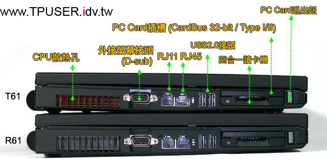

T61與R61在主機左側的外接擴充槽也採取模組化設計,可選擇下列三種組合:
  • ExpressCard + PC card
  • SmartCard + PC card
  • 四合一讀卡機 + PC card
左圖兩台剛好都是搭配四合一讀卡機 與PC card擴充槽。可惜站長手邊並沒有SDHC的記憶卡,無法測試新型SD記憶卡相容性。
原使用文件上寫著ExpressCard不支援 /54規格 (寬度為54mm) 證明是烏龍一場,實際上是有支援的。先前的Z60t/Z61t選擇PC Card與記憶卡讀卡機,原本站長以為T61/R61會使用ExpressCard取代PC Card,想不到PC Card竟然保留了下來。平心而論,四合一讀卡機或是Smart Card讀卡機都是低速讀取裝置,可使用PCMCIA界面,反倒是eSATA擴充卡、IEEE1394b擴充卡或是影像擷取壓縮卡等都需要 ExpressCard的PCI Express 1X高頻寬。雖然,選擇ExpressCard + PC card可保有最大的擴充性,但Thinkpad為何不提供SmartCard + ExpressCard或是四合一讀卡機 + ExpressCard 的組合呢?

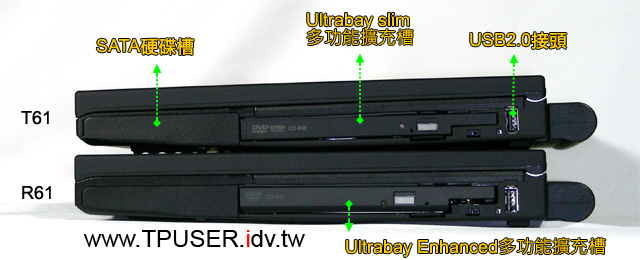

第四個T61/R61外觀上的差異點是位於主機右側的Ultrabay擴充槽。T61採用9.5mm高的Ultrabay Slim;R61則是12.5mm高的Ultrabay Enhanced。絕大多數的Ultrabay Slim周邊都能裝入Ultrabay Enhanced擴充槽,舉凡:

原先「Serial/Parallel Port Bay Adapter」從R61的支援名單上取消,但是後來原廠技術資料又重新更正補上。此外,原廠雖然宣稱T40-Series所使用的Ultrabay Slim第二顆硬碟抽取架(搭配PATA界面硬碟)無法在T61/R61上面使用,但經站長個人實測結果,只要開機前裝妥後進入系統仍然可以正常使用。

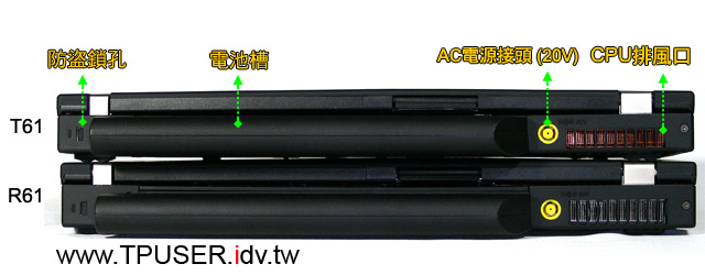

剛剛提到T61與R61除了厚度、重量之外,其實還有兩個差異點,請參閱左圖。各位可以明顯看到CPU散熱片的材質不同,導致顏色不同。T61採用銅質散熱片,所以CPU排風孔那邊看到的是紅銅色。R61則採用鋁質散熱片,呈現的是鋁銀色。其實,T61內部用料與R61應該有別,不然採用全銅散熱片及熱導管的T61重量竟然還比R61更輕,可見T61在輕量化及輕薄度上都較R61更為講究。

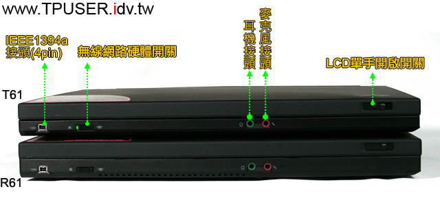

自ThinkPad Z60-Series停止開發之後,寬螢幕的T/R-Series就某種層面上必須擔負起原本Z-Series的客群。因此,T61/R61在功能面上也與以往系列有所變動。首先是網友爭取了好多年的IEEE1394功能,終於拜Z60-Series退役之賜(苦笑)而出現在T61 / R61上。 往年於參訪Yamato Lab或是其研發人員來台灣訪問時,都會有使用者詢問:為何不在T-Series上面增加IEEE 1394? 每次的答案不外乎「基於市場考量」或是「該功能偏消費屬性」。但隨著USB 2.0的席捲市場,連iPod都改用USB的此刻,看到首款14.1吋寬螢幕的T-Series意外地將IEEE1394功能加入,不禁讓人覺得造化弄人並有大器晚成的感慨。

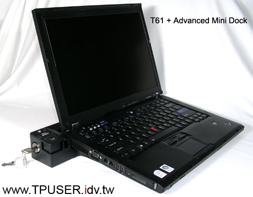

T61/R61將耳機與麥克風接頭移到主機前端,對於常使用耳機的使用者較為方便,如果使用者多半在辦公室使用ThinkPad,且外接喇叭時就會覺得較不便。此時,搭配T60/R60-Series專用的「Essential Port Replicator 」或是「Advanced Mini Dock」會是不錯的選擇。

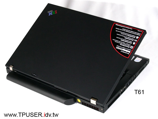

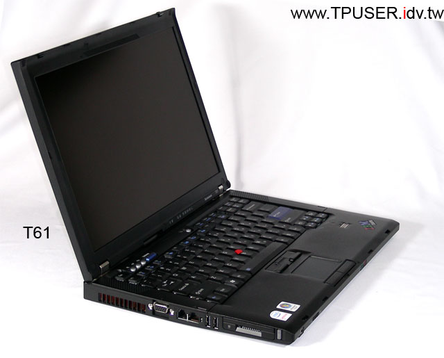

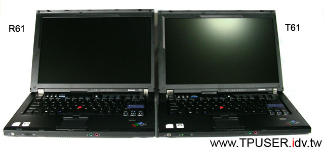

左圖是T61與R61的正面照,如果不去細看LCD右下方的機種名稱,可能會分辨不出兩款的差異。簡言之,單就外觀上而言R61比T61厚,裝配4- CELL電池時,兩主機的長度與寬度都相同(335mm x 237mm),差別在於厚度;T61的厚度為27.6~31.9mm,R61則為30.6~34.9mm。第二項差異,則是重量;T61 (4-CELL) 的重量為2.3公斤,R61 (4-CELL)則是2.4公斤,差距已不大。
再加上R61同樣具備LCD Roll Cage、SEPC背蓋與皮革觸感塗裝,除了重量、厚度之外,大概只剩下CPU散熱片材質算是明顯的不同點。以往的R-Series向來都與T-Series在功能面上有所差距(這部份的沿革請參閱「ThinkPad R60新機介紹---前言」),但R61這次卻可說與T61在功能面上平起平坐了。
但各地銷售的R61還是會在配備上與T61進行區隔,例如WXGA+高解析面板僅用於T61,或是R61僅預載Vista Home Premium等方式。

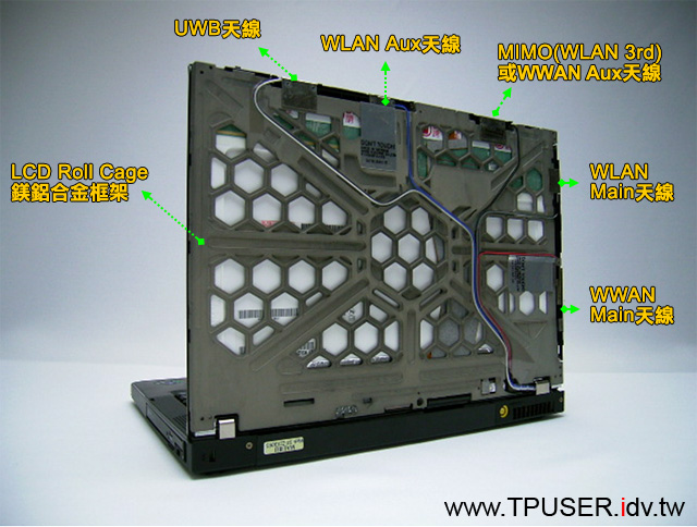

以往的notenook採鎂鋁合金作為LCD背蓋時,對於無線網路天線擺設是最大的罩門;特別是隨著WWAN、WLAN甚至UltraWide Band的來臨,全金屬背蓋會影響天線收訊效果,也不易設計天線的擺設方式。Yamato Lab以Roll Cage 架構LCD後,可將天線固定於金屬框架四周,並有利於佈線時安排路徑;輔以搭配新的SEPC(超彈性聚碳酸酯)背蓋時,可有效增加WLAN與WWAN的收訊效果,無線網路傳輸時不易受限於舊式金屬背蓋的干擾。
因此,雖然新的T61/R61在機身厚度上均厚於原有的T60/R60,但在機體堅固性、無線網路效能與多元性方面均更為強化。我們不妨比較一下Z61t (寬螢幕)與T60 (傳統螢幕)的重量差距,Z61t搭配4-cell電池與光碟機時總重為2.1公斤;T60搭配6-cell電池與光碟機時總重為2.5公斤。理論上,T61若未加上LCD Roll Cage而搭配4-cell電池時,也是有機會達2.1公斤;但最終T61的總重量為2.3公斤, 顯見Yamato Lab對於「商用機種」的看法仍以「堅固性」為主要考量。
