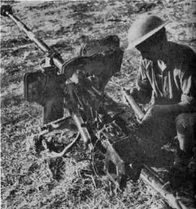

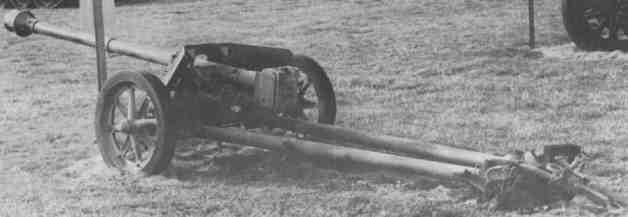

28毫米 s. Panzerbuchse 41锥膛炮(缩写:28毫米 sPB 41)
北非,英国士兵缴获的德军的28毫米 sPB 41锥膛炮

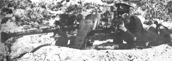

28毫米 sPB 41 F
28毫米 sPB 41 F锥膛炮
性能:
口径:28毫米
炮架重量:117.94公斤
说明:
28毫米 sPB 41 F锥膛炮是由28毫米 sPB 41发展起来的,主要区别是炮架上安装了小轮子便于机动,此外28毫米 sPB 41 F没有火炮防盾,总重量比28毫米 sPB 41减轻了50公斤。

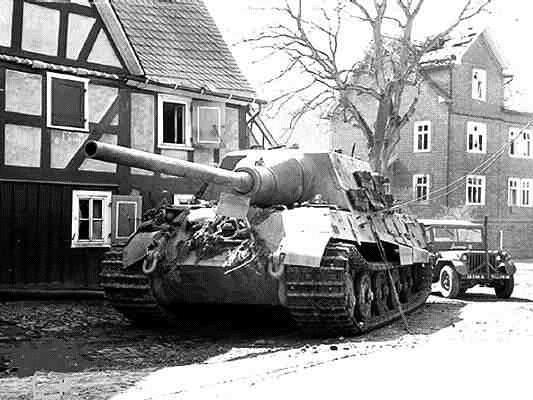

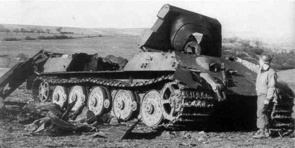

1945年,西线法国,被盟军飞机炸毁的第653重型坦克歼击营的“猎虎”驱逐坦克

1945, ,隐蔽在村落中的第512重坦克歼击营的“猎虎”驱逐坦克

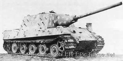

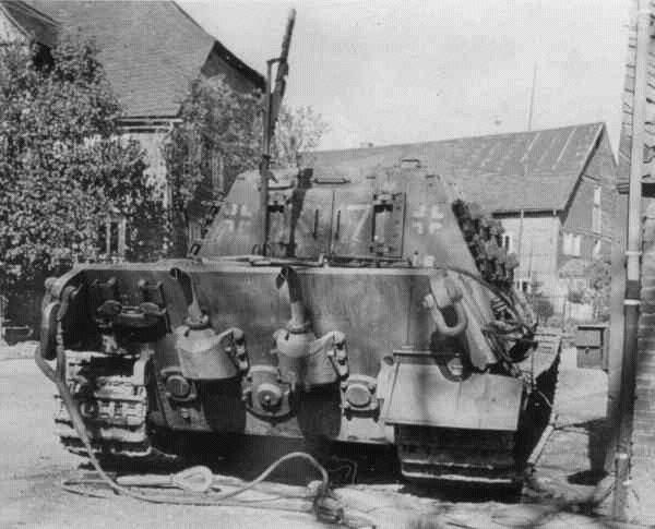

1945年,匈牙利,隐蔽在街道中的,德军第653重型坦克歼击营的“猎虎”驱逐坦克, 它装备的是128毫米 Pak 44 反坦克炮

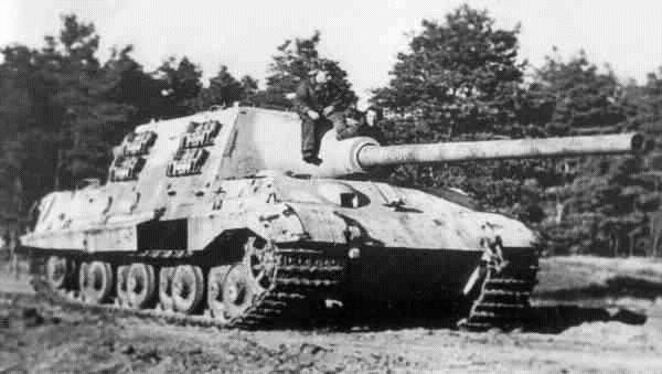

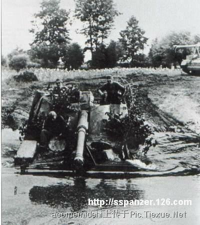

1944年末,希特勒最后的疯狂----阿登反击战中, “猎虎”驱逐坦克冲出阿登森林向盟军突击的历史照片,它装备的是128毫米 Pak 44 反坦克炮.

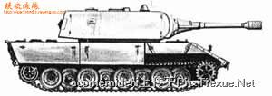

被盟军缴获的德军E-100超重型坦克样车. E-100的研制工作是从1943年6月开始的,由阿道拉公司负责研制。在1944年,因为要集中力量研制“鼠”式坦克,希特勒下达了停止研制E-1OO坦克的命令。这样一来,E-100超重型坦克就流产于样车研制阶段,工厂仅生产出样车的车体部分。1945年,这辆样车的车体落入盟军手中,1945年6月被转送到英国。

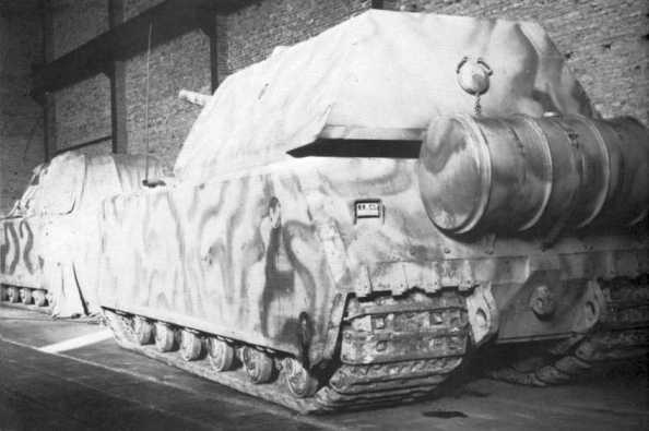

1945年3月拍摄的”鼠”式超重型坦克的两辆原型照片, -”鼠”式超重型坦克装备的是128毫米 Pak 44 反坦克炮

另外补充说明一下:E-100与鼠式的区别:E-100装备的是1 门 150 毫米 KwK 44 坦克炮和1门 75 毫米Kwk 44 坦克炮,重量是138吨;鼠式装备的是1门128毫米 Pak 44 反坦克炮和1门 75 毫米Kwk 44 坦克炮,重量188吨.E-100与鼠式都制造有样车,装甲厚度都是40-240毫米.

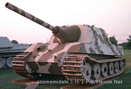

Jagdtiger---------“猎虎”式驱逐坦克
Maus-------------”鼠”式超重型坦克

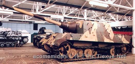

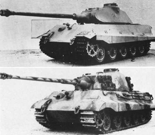

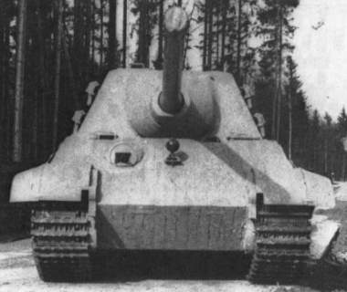

“猎虎”驱逐坦克 (Sd.Kfz.186)
德国于1943年2月开始研制“猎虎”坦克歼击车,同年10月20日,便造出木制模型给希特勒审查。“猎虎”坦克歼击车设计的目的是远距离支援步兵和装甲战斗车辆。1944年2月一共制造了两种原型车,一个是波尔舍悬挂装置(由8个负重轮组成,如图4),另一种是亨舍尔悬挂装置(由9个负重轮组成,如图2)。其第一次命名为Jagdpanzer VI,后来改成Jagdtiger,其设计编号为Sd.Kfz.186。原计划于1943年12月开始生产,不过最后改成在1944年7月开始,又由于需要优先生产PzKpfw V “黑豹”坦克而推迟。到了1945年1月决定优先生产“猎虎”坦克歼击车的时候,德国形势已经不可能进行大规模生产了。 “猎虎”坦克歼击车是基于虎II坦克的底盘以及部件,它安装了一门128mm的PaK 44 L/55型火炮(取自“鼠”式超重型坦克)以及两挺用于防空和自身保护的MG34/MG42机枪。其火炮是二战中威力最强大的反坦克炮,它可以轻易地在盟军绝大多数火炮的范围以外击毁盟军的坦克。火炮被固定在重装甲防护的车体上部中央。其上部舱室侧面是由单片斜角装甲连接在车体侧面的。火炮可以左右各转动10度,俯仰角为-7到+15度。使用的穿甲弹威力相当大,在1000m的射击距离上,命中法线角为30度时,可击穿230mm厚的钢装甲,在3000m的距离上,可穿甲170mm。弹种有两种:穿甲弹和破甲弹(均为分装式弹药)。这种128mm反坦克炮本来有炮口制退器,装车时,为了减少射击时炮口焰,以免暴露自身,取消了炮口制退器。“猎虎”坦克歼击车的防护性能相当不错,战斗室正面的装甲厚度达到了250mm,不仅超过了“虎王”坦克炮塔最厚部位的装甲厚度,也超过了“鼠”式超重型坦克的最厚部位的装甲厚度,堪称是二战期间最厚的装甲了。“猎虎”坦克歼击车从总体布局上看,和“虎王”坦克相同,但是由于取消了旋转炮塔,侧装甲板一直延伸到车体顶部,再加上乘员增至6人,使得舱门位置有了相当大的变化,特别是在固定炮塔的后部开了一个较大的双扇舱门,便于乘员上下车和补充弹药,但对防护有一定影响。从外观看,“猎虎”坦克歼击车和“虎王”坦克区别很大。“猎虎”坦克歼击车个头要大,火炮口径也大,侧装甲板一直延伸到车体顶部构成其炮塔体的一部分,火炮的防盾也显得硕大无比。车体两侧各安放2排2列共4组8块履带板,既是备份履带板,又起到辅助防护的作用。不过它那糟糕的机动性使强大火力和坚固的装甲防护性大打折扣。
“猎虎”坦克歼击车是1943~1945年间生产的。在二战期间,德国人善于利用现成的坦克底盘改装成自行火炮,并且使自行火炮的口径超过原来基型坦克的火炮口径。“猎虎”以“虎王”重型坦克为底盘,火炮口径也由原来的88毫米增大到128毫米,身管长为55倍口径,这使得“猎虎”成为二战时德军威力最大的坦克歼击车,它所发射的穿甲弹可以击毁二战时期所有重型坦克的主装甲。弹药基数38发。“猎虎”的前装甲厚度达到250毫米,成为二战时期装甲车辆最厚的装甲,即使是超重型的“鼠”式坦克,前甲板也只有205毫米厚。这样一来,使“猎虎”的战斗全重达到71.7吨,乘员人数为6人。尽管它的威力十分强大,防护性能超群,但是机动性相当差,最大速度只有38千米/小时,越野速度只有17千米/小时,再加上它的生产数量只有70辆,在战争中发挥的作用很有限。“猎虎”的意义在于,它是二战中重型自行火炮的代表。
“猎虎”坦克歼击车需要6名乘员操纵,车体前部为驾驶员和机电员,战斗室中有车长、炮手和两名装填员,可见其弹药装填任务是相当繁重的。内部空间可以携带38至40发炮弹。它也如同虎II坦克一样过重,耗油量也很大,这些原因导致“猎虎”坦克歼击车速度很慢。它的这些致命的问题始终没有解决,乘员经常抛弃整车或者将其炸毁以免落入盟军手中。1944年晚期,克虏伯公司建议为“猎虎”坦克歼击车安装更长身管的128mm KwK L/66型火炮,不过这个方案没有被接受。之后他们又设计用88mm的KwK 43 L/71型火炮取代原来的128mm Pak 44 L/55型炮。1945年4月,有4辆被安装了88mm Pak 43 L/71型火炮,取名为“安装88mm Pak 43/3的虎式坦克歼击车”,设计编号为Sd.Kfz.185,而装备128mm Pak 44 L/55火炮的设计编号则为Sd.Kfz.186。“猎虎”坦克歼击车安装有两种不同类型的运转齿轮,亨舍尔型(74型)以及波尔舍型(11型,这个型号是从1944年2月至9月生产的),这两种行动装置不仅扭力轴的布置形式不同,负重轮尺寸也不一样,亨舍尔公司制造的负重轮直径为800mm,而波尔舍公司制造的则为670mm,形状也不同,这给部队的维修保养和备件供应带来不便。波尔舍型的比亨舍尔型便宜一半价格,制造更节约时间。“猎虎”坦克歼击车是由圣瓦勒汀的工厂生产,它的测试则是在奥地利的道勒沙姆进行。希特勒自己的想法是把“猎虎”坦克歼击车改成火焰喷射坦克,不过他的愿望并没有实现。从1944年7月至1945年4月,一共只生产了85辆“猎虎”坦克歼击车,而原计划是生产150辆。其中从1944年7月到12月生产了49辆,1945年1月到1945年4月生产了36辆。
“猎虎”坦克歼击车装备了两支部队,一支是第653重型坦克歼击营,另外一支是第512重型坦克歼击营。第512重坦克歼击营组建于1944年夏季,由两个连组成(1连指挥官是阿尔博特.安斯特,最后这个连演变成“安斯特”战斗集群,2连则是由奥托.卡利欧斯指挥),这个营的指挥官是沙夫少校。第512重坦克歼击营作为党卫军第6装甲集团军的部分参加了德军在匈牙利的战斗,之后被拉回德国参与东西两线的防御作战。而第653重坦克歼击营则是在1945年春天组建的,其兵力不满员。它参与了德军的阿登攻势,然后被使用在西线莱茵河以及卡尔舒赫地区。1945年夏天,美军对缴获的“猎虎”坦克歼击车进行了测试,发现它能在2100米的距离上击穿美军M26“潘兴”坦克的前部装甲板。“猎虎”坦克歼击车战后幸存的很少,英国的波维顿坦克博物馆有一辆作为展品的“猎虎”坦克歼击车,另外美国的阿伯丁试验场也有一辆。

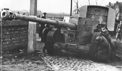

100毫米 PAW 600 反坦克炮
说明:
克虏伯公司生产的一种“高低压”的火炮,研制过程中,借鉴了德国Rheinmetall-Borsig AG 公司设计生产 80毫米 PAW 600反坦克炮的经验,在战争后期,改型号名称更改为:10H64。该炮产量稀少。以该炮为蓝本设计的2种变型炮是:100毫米 Panzerabwehrwerfer 600, 100毫米 PWK 10H64,照片无。

88毫米 FK 43 野战炮 说明: 88毫米 FK 43 野战跑,是德军88毫米Pak 43的变型,主要用于步兵直瞄火力支援,美国拍的电视剧<兄弟连>里面多次出现这个家伙,对美国大兵的威胁是很大的.照片暂却. 88毫米 KWK43坦克炮 说明: 88毫米Pak 43的改进坦克炮型号,主要装备在虎王坦克等重型坦克上面,具体后面在坦克炮里面再讲. ”虎王”的波尔舍和亨舍尔的不同炮瘩型号对比历史照片, 波尔舍的”虎王”型号只生产50辆.他们都装备的是88毫米 KWK43 L71坦克炮
二战德军火炮全集(3)反坦克炮——感谢铁血原作者acomemidehi
88毫米Pak 43/2 反坦克炮
说明:
88毫米Pak 43/2 反坦克炮,是88毫米Pak 43装在固定无旋转炮塔的驱逐坦克上面的型号,改炮与装备在德国”虎王”坦克上面的88毫米KWK 43坦克炮比较相象,与”虎王”坦克的88毫米KWK 43主炮一样具有优秀的性能.生产公司是: Dortmund-Hoerder Hüttenverein公司

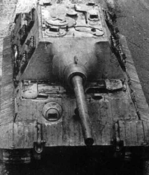

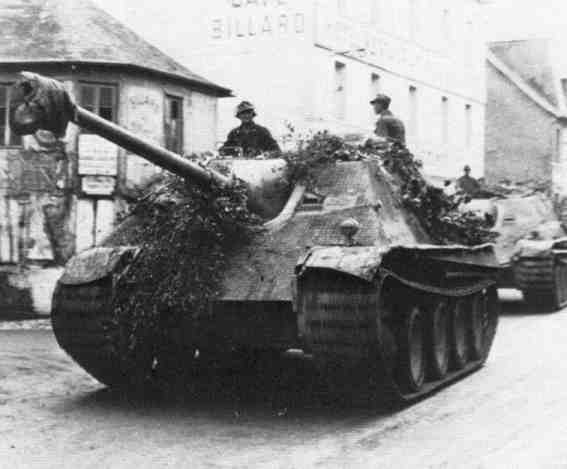

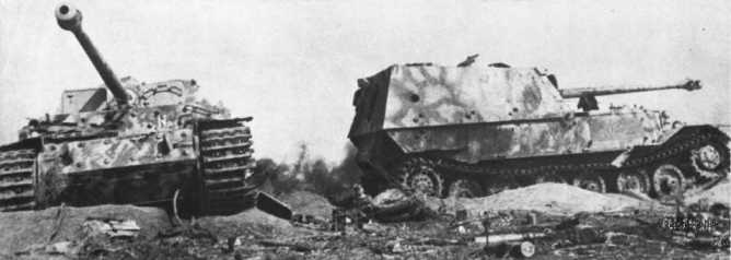

1944年6-7月,法国, 诺曼底登陆战期间,德军装备88毫米Pak 43/2 反坦克炮的两辆Jagdpanther驱逐坦克正在赶往前线去”救火”,主要到前面装甲有植被伪装,侧面没有裙带环绕.

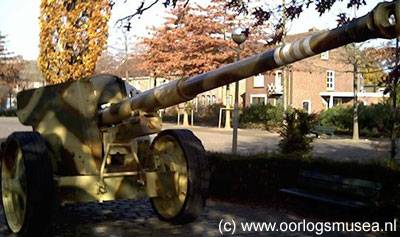

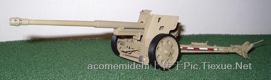

德国88毫米 Pak 43/41反坦克炮1:75彩色模型照片

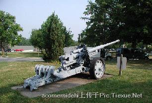

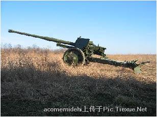

现保存于美国阿伯丁武器博物馆的德国88毫米 Pak 43/41反坦克炮,注意看炮架和尾部。白色涂装,说明被缴获时是在冬季。
说明:
88毫米 Pak 43/41反坦克炮是德军生产88毫米 Pak 43反坦克炮时碰到炮架问题的折中解决型号,因为最初的沿用88毫米系列高射炮的四轮炮架生产供不应求,四轮炮架又要供德国的88毫米高射炮系列,现在又要供给88毫米反坦克炮系列,所以供不应求很正常。88毫米 Pak 43/41反坦克炮重新设计一种方便机动和操作的两轮炮架,两轮炮架比四轮炮架的高度降低,方便反坦克炮的隐蔽和伏击。作为德国88毫米 Pak 43的继承,88毫米 Pak 43/41反坦克炮保留了88毫米 Pak 43的优点——杰出的反坦克火炮弹道。
88毫米 Pak 43/41反坦克炮
德国88毫米 Pak 43/41反坦克炮,看人的高度和炮架高度一样,比88毫米高射炮的四轮炮架的高度低,方便隐蔽“摸黑”坦克。

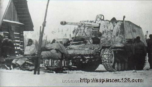

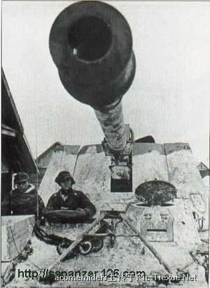

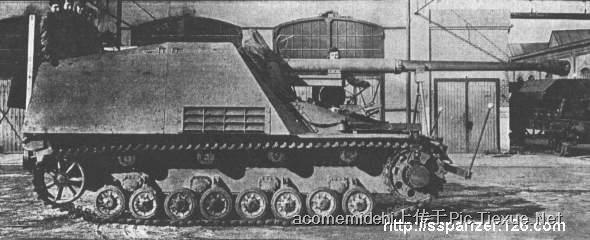

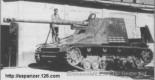

犀牛”驱逐坦克上装备的88毫米L/71 Pak 43反坦克炮特写镜头。

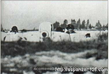

1943年12月,东部战线的雪地上的“犀牛”自驱逐坦克作伏击苏军坦克的准备,它装备的是88毫米L/71 Pak 43反坦克炮

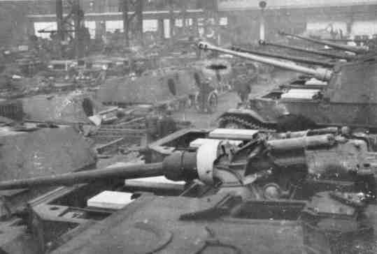

1943年,东部战线,装备88毫米L/71 Pak 43反坦克炮的“犀牛”驱逐坦克和它的乘员组

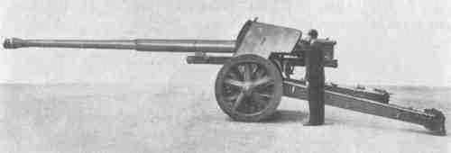

88毫米 Pak 43反坦克炮系列

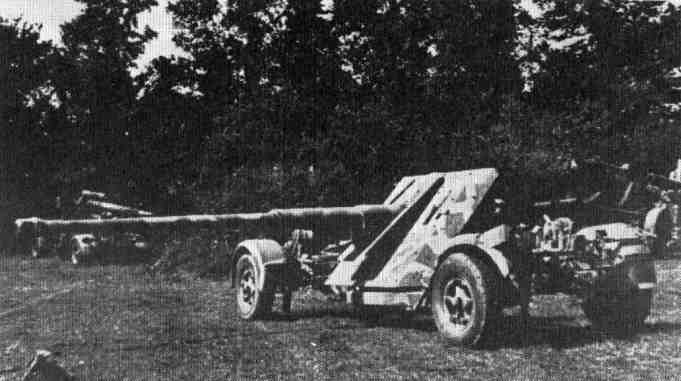

1944年,东部战线的德国88毫米 Pak 43反坦克炮,88毫米 PAK43与88毫米 PAK43/41反坦克炮主要区别是炮架,88毫米 PAK43/41反坦克炮是传统的两轮炮架,而88毫米 PAK43则是沿用88毫米系列高射炮的四轮炮架,注意到照片中的炮管与炮架垂直,直瞄反坦克命中精度高。
