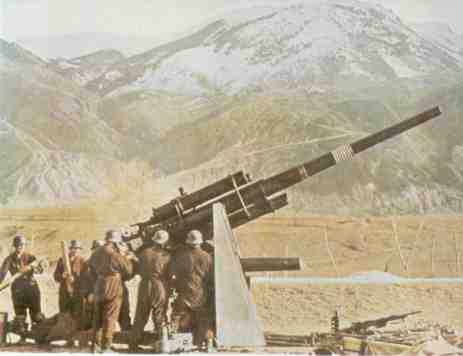

105毫米 Flak 38 L53
性能参数:
口径: 105 毫米L53
类型:重型防空炮
服役时间:1937年6月
总产量:2200门
生产公司:莱茵波尔西格公司(Rheinmetall-Borsig A.G)
炮架长: 8.42 米
长: 6.65 米
宽: 2.45 米
高: 2.9 米
战斗全重:10224公斤
火炮俯仰角:-3度——-+85度
火炮方向射界:360度环向射击
人员编制: 5 人
炮弹重: 14.97 公斤
理论循环射速: 20发/分
实际射速:12-15发/分
出膛初速度: 881 米/秒
最大水平射程: 17 700 米
最大垂直射高: 10 668 米
有效射高:9450米

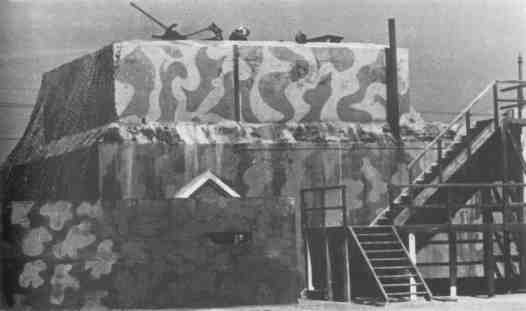

德国莱茵波尔西格公司生产的105毫米 FlaK 38 L / 53 高射炮
说明:
105毫米 Flak 38高射炮是88毫米 Flak 18的大哥,105毫米系列高射炮虽然不象小弟88毫米系列出名,但是105毫米系列高射炮是所有的盟军飞行员飞越德国上空时最害怕的高炮。105毫米 Flak 38是静态固定式高炮,它不象88毫米系列那样灵活机动。105毫米 Flak 38高射炮没有装备德军的机动高炮部队,仅装备德国国内的要地守备部队。105毫米 Flak 38高射炮的发射、装填需要电力驱动,这就带来一个严重的武器使用问题,因为二战后期德国经常遭受盟军轰炸,电力供应紧张。105毫米 Flak 38起源于意大利于1933年开始的海军高炮计划。105毫米 Flak 38的有效射高为9450米。1939年停止生产105毫米 Flak 38,转而生产105毫米 Flak 38的发展型号105毫米 Flak 39。尽管105毫米 Flak 38高射炮的性能没有88毫米 Flak 41和128毫米 Flak 40好,但是105毫米 Flak 38基本上在整个战争期间在德军中服役。

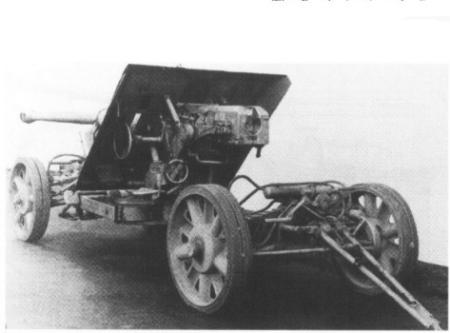

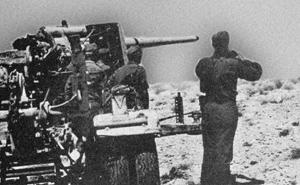

105毫米 Flak 39
说明:照片找不到。105毫米 Flak 39是105毫米 Flak 38的改进型号,但是最大麻烦是其电力驱动的瞄准系统必须经过人工修整。

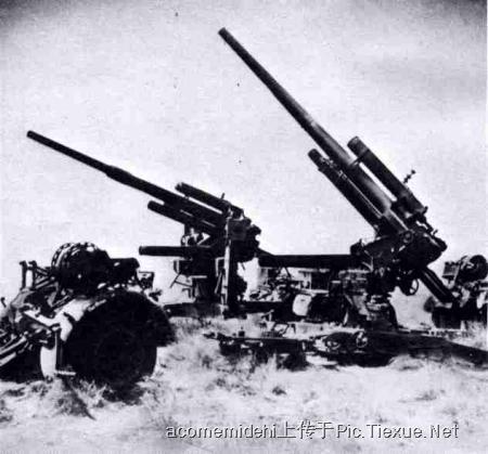

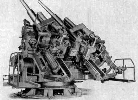

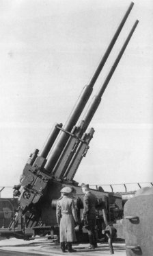

再补充一张128毫米 Flak 40 Zwilling双联装高射炮的照片

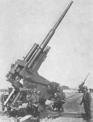

128毫米Flak 40
性能参数:
口径:128毫米
炮架长:15米
长:7.84米
宽:2.5米
高:3.55米
炮弹重量:25.86公斤
射速:10发/分
出膛初速度:879米/秒
最大水平射程:20900米
最大垂直射高:11582米
生产公司:德国Rheinmetall-Borsig AG
说明:

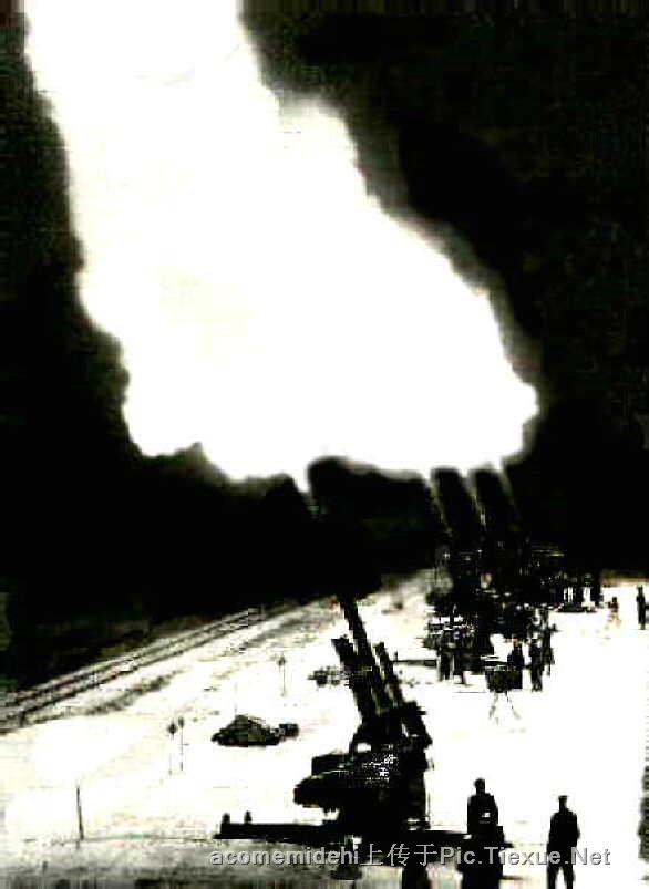

128毫米 Flak 40 Zwilling双联装高射炮是128毫米Flak 40的改进型号,固定在要地进行静态防空,双联装的128毫米 Flak 40 Zwilling的巨大破坏力是所有空中目标的噩梦!

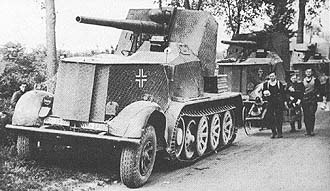

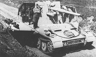

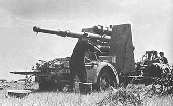

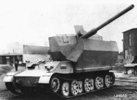

1942年东部战线,德军为了应付苏联KV-1、KV-2等KV系列重型坦克的冲击,将88毫米FLAK18高射炮紧急改装在半履带拖车上用来对付苏联重型坦克,这种应急产物确实救急了,该自行火炮能在2000米上击毁苏联KV系列重型坦克。

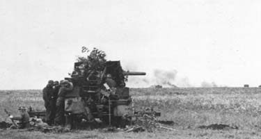

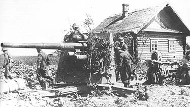

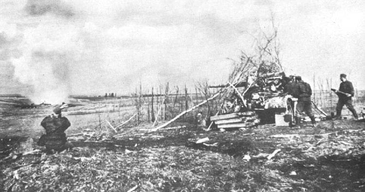

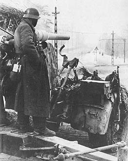

1942年东部战线,德军88毫米FLAK36高射炮隐蔽在城市的街道口,封锁路口,在东部,一般来说,德军88毫米高射炮一天之内要换2-3个位置,挖2-3次隐蔽壕沟,真是“狡兔三窟”啊!

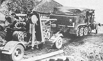

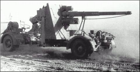

1940年5月21日,德军一辆Sd.Kfz. 7 8-ton 半履带车拖着88毫米FLAK18风急火急赶往法国阿拉斯前线支援隆美尔的第7装甲师,准备防御74辆英国佬重型坦克进攻。
二战德军火炮全集(2)防空炮——感谢铁血原作者acomemidehi

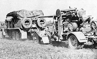

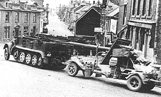

1940年法兰西会战中,德国半履带拖车拖曳的88毫米FLAK18高射炮

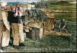

德国北非装甲军88毫米FLAK36高射炮的彩色照片,德国非洲军土黄色的军装一目了然,照片上德军指挥官用望远镜在观察战场情况。(摘自德国北非装甲军作战战地照片)

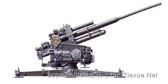

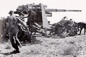

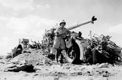

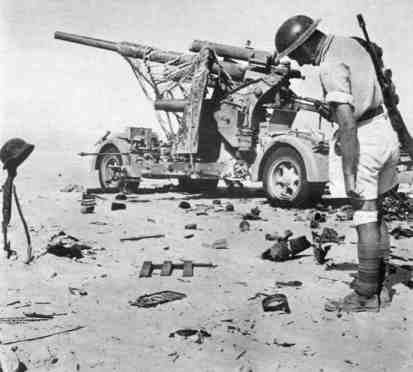

1942年夏天北非,英军击败隆美尔的非洲军团后,战场上被德军遗弃的88毫米Flak 36高射炮。

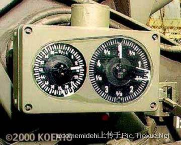

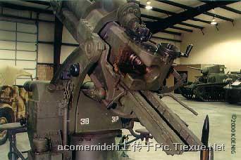

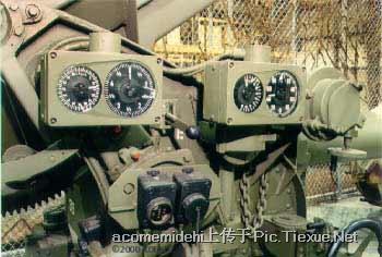

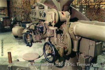

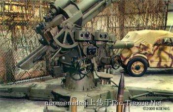

88毫米Flak 36瞄准仪表刻度特写,美国阿伯丁武器博物馆,拍摄者:Mike Koenig

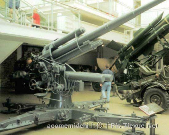

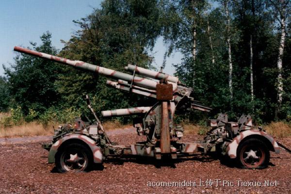

88毫米Flak 36高射炮
88毫米Flak 36瞄准仪表大写,美国阿伯丁武器博物馆,拍摄者:Mike Koenig.
88毫米Flak 36性能参数:
口径: 88 毫米
炮弹重: 9.07 公斤
出膛初速度: 820 米/秒
最大射高: 8 001米
说明:
88毫米Flak 36高射炮是在88毫米Flak 18高射炮的基础上发展起来的一种型号,与Flak 18的性能相差不大,主要改进是提高了火炮发射时的稳定性和简化生产工艺使的Flak 36更加容易大规模生产。
