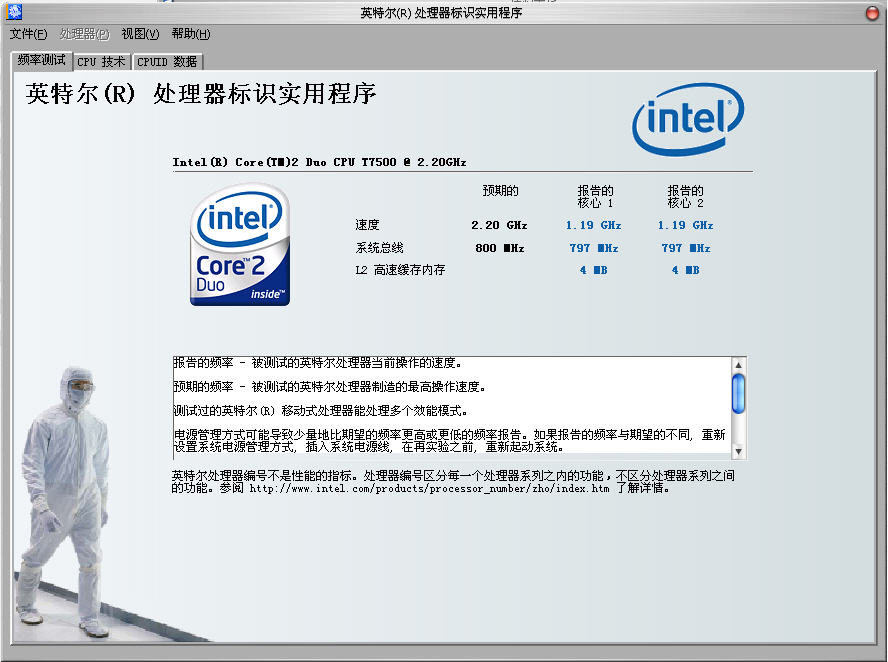

以前一直没注意,前阵子放1080p的片子有断断续续的现象,看了一下cpu使用率,达到80%左右。而参考其他人的数据,应该是40%左右。后来跑了一下wprim,也发现明显比别人用T7500cpu跑出来的成绩差很多。从网上下载了cpu-z,检测后发现cpu没问题,用intel出的cpu检测软件检测后发现我的两个内核都只运行在1.2G左右。

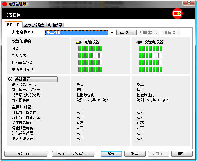

打开thinkvantage自带的电源管理器,将电源方案改成了“最高性能”,这之后以为会正常了,但是跑wprim和super pi的时候发现成绩根本没提高。运行3d mark2006的分数也低的可怜。用intel自家的程序检测发现cpu还是只在1.2g运行。

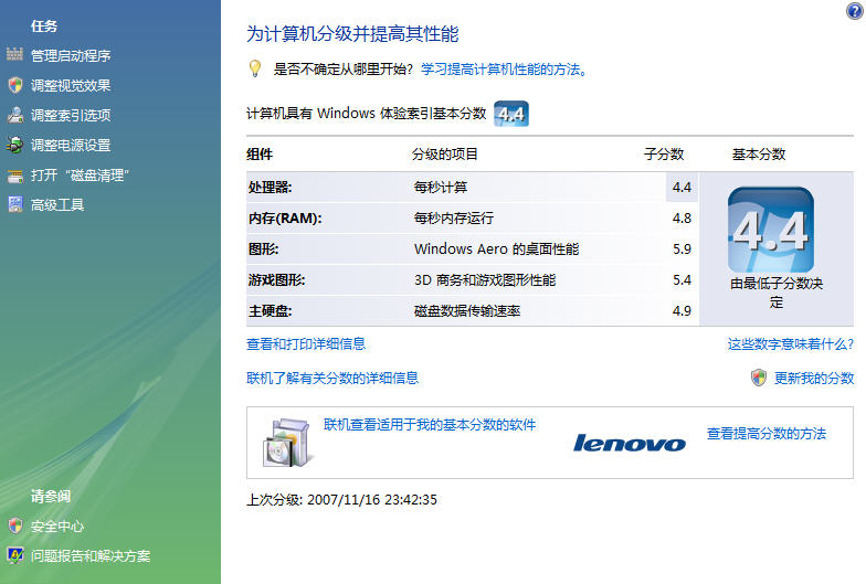

而在vista下,体验索引的分数只有4.4,完全是被cpu拖累的

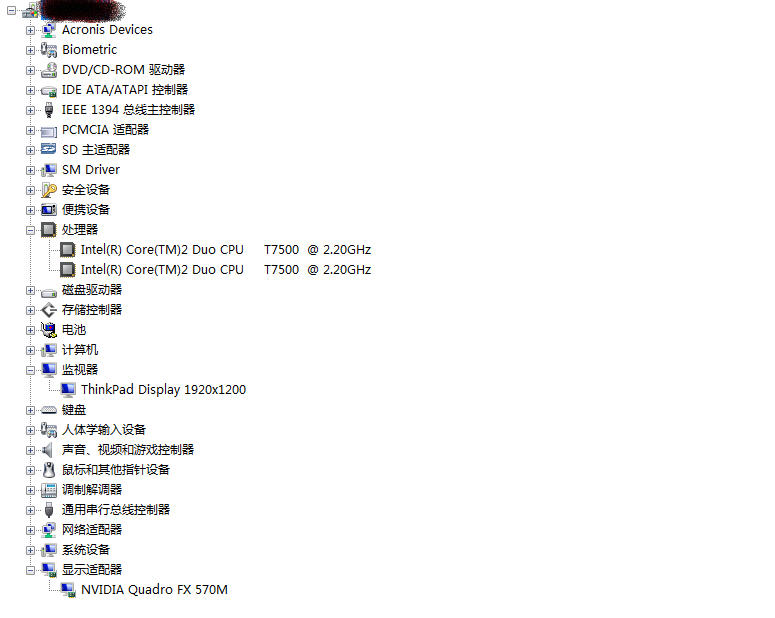

从设备管理器的图上可以看到,所有的驱动都已经正确安装。而且已经用system update升级了所有补丁及软件。

intel官方软件检测结果
电源管理器的设置
vista下的体验索引分数
设备管理器信息
