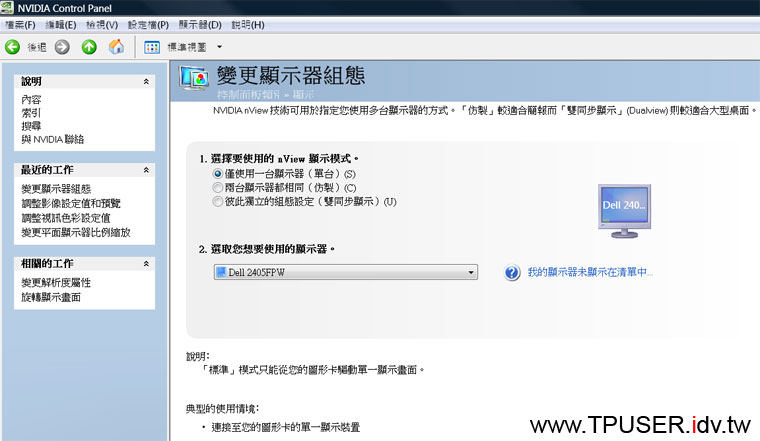

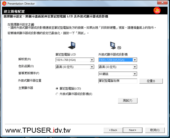

最後介紹T61/R61的DVI輸出功能。根據原廠文件,T61透過DVI數位輸出的最高解析度僅達1600x1200,以目前24吋寬螢幕才2萬出頭的狀況下,不支援WUXGA(1920x1200)實在是太說不過去了。於是站長便帶著T61以及「Advanced mini Dock」到朋友家裡測試,因為對方有一台DELL 2405FPW的24吋螢幕。
測試的結果如左圖所示,透過ThinkPad內建的nVidia Control Panel,不但系統自動判別出外接螢幕的型號,也可以順利透過DVI輸出WUXGA訊號到24"寬螢幕!所以T61的確支援透過DVI數位輸出WUXGA超高解析度!
其實會故意使用nVidia Control Panel調整解析度是因為T61的Presentation Director無法設定出「主顯示器」是WUXGA,但詭異的是,如果是設定第二個延伸桌面時,如下圖所示,可輕輕鬆鬆設定成WUXGA,且操作正常。
如果網友有意籌組一套「ThinkPad行動要塞」,支援DVI輸出的T61/R61以及Advanced mini Dock會是您的最佳良伴!

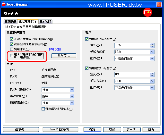

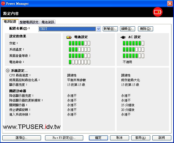

T61/R61的Power Manager新增了兩項全新功能,第一項稱為「Always On USB」,中譯為「在AC電源下始終開啟USB電源」。此項功能是指當ThinkPad主機有連接AC變壓器時,開啟本項功能時,即使主機已經關機或是休眠,USB Port仍舊繼續供電。這項功能大概是給日益常見透過USB連接線供電的周邊所使用,例如手機或是MP3撥放器等。

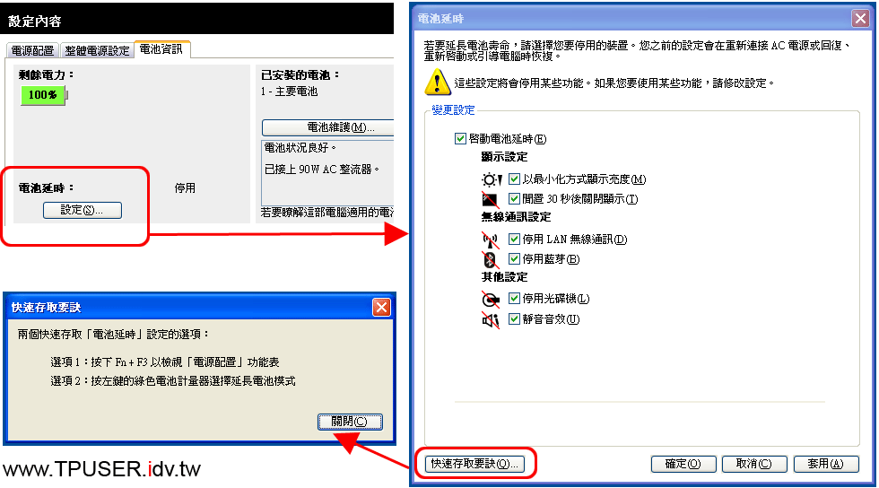

第二項新功能則是「Battery Stretch」,中譯為「電池延時」。詳細設定畫面如下圖所示,當主機電池快耗盡時,如果使用者尚未完成手邊的工作,可以起動「Battery Stretch」功能,關閉某些不必要的耗電行為,進而爭取到一些剩餘的電量。
這兩項功能僅支援新一代的T61/R61/X61-Series,舊機種並不在支援之列。
本次借測的T61/R61都是使用6-cell主電池,站長便設定兩種電源組態:TEST與TEST-2,TEST的設定內容請參閱左圖,至於TEST-2僅將「顯示器亮度」由15級改成9級而已,其餘設定均同於TEST。此外LCD亮度也設定為「Normal」,也就是僅靠電池供電時,LCD亮度會降低。同時關閉所有的無線網路功能。
站長使用老字號的BatteryMark 4.0.1進行測試,BatteryMark 4.0.1有兩種測試組態:
  • Conditioning test:高負載測試,模擬系統不斷地運作。
  • Life test:低負載測試:模擬實際操作情形外加入閒置時間。
R61安裝Vista Ultimate 32bit英文版時測出的成績如下:
  • TEST (Life test): 2小時47分。
  • TEST-2 (Life test): 3小時14分。
顯見LCD亮度對於電池續航力的影響頗大。
如果將作業系統換成WinXP呢?TEST-2的Life test成績為3小時40分!顯見WinXP除可有效提升系統效能之外,對於延長電池續航力也有正面的助益。而且特別聲明,不管是本篇的R61或是下篇的X61s,只要作業系統是安裝WinXP,站長都是使用HGST的7200高轉速硬碟(7K100)!原因是不想破壞到系統原本硬碟內的作業系統,所以乾脆拿一顆7K100專門用來安裝WinXP在各台ThinkPad上面進行測試。

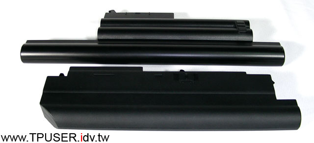

T61/R61均已改為寬螢幕,電池無法與原有的T60/R61-Series通用。T61/R61共支援四款電池:
  • Standard Battery:4-cell鋰電池( 14.4V / 2.6 Amp/Hr)
  • Enhanced Battery:6-cell鋰電池( 10.8V / 5.2 Amp/Hr)
  • High Capacity Battery:7-cell鋰電池( 14.4V / 5.2 Amp/Hr)
  • ThinkPad Advanced Ultrabay Battery: 3-cell鋰聚合物電池( 10.8V / 2.7 Amp/Hr)
左圖是T61/R61的6-cell主電池(下方)與X60-Series的8-cell主電池(上方)對照圖。

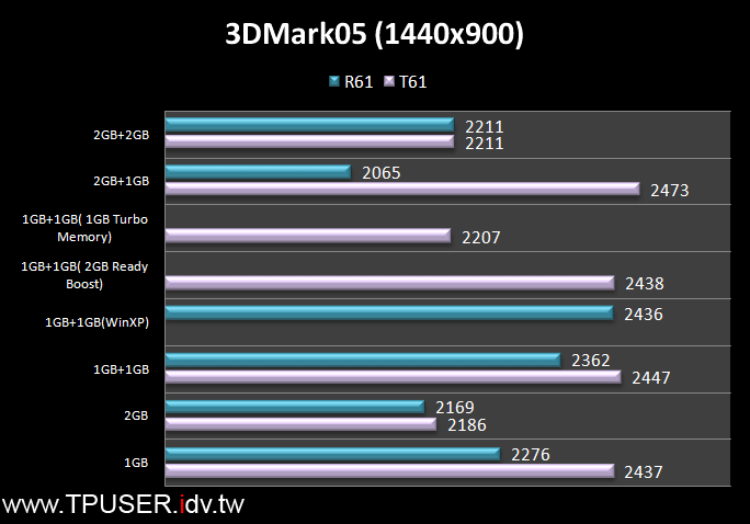

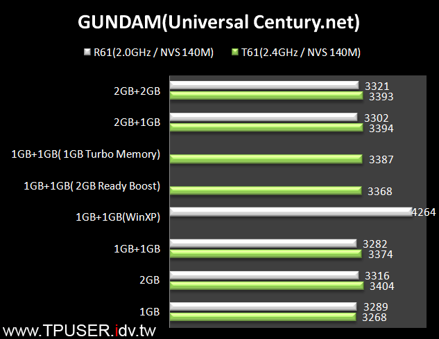

接下來測試剛彈3D版線上遊戲:「 UniversalCentury.net GUNDAM ONLINE 」網站所提供的測速程式(UCBenchmark)。雖然T61的CPU時脈比R61高,但實際遊戲表現卻差距不大。最讓站長驚訝的還是R61安裝WinXP之後的測試數據高達「4264」分,可見得「1GB+1GB雙通道、WinXP」這兩個高速成功方程式不論是在測試軟體,或是實際遊戲中的表現都經得起考驗!
去年R60( 1.8GHz/512MB)配備ATI Mobility Radeon X1400的成績為3174分,即使是最新的Santa Rosa平台與nVidia新款顯示晶片遇上了Windows Vista都有效能被「封印」的困擾。換裝成WinXP算是讓R61恢復本來應有的效能表現吧。
站長也同時測試「真‧三國無雙4 Special for Windows」的檢測程式,去年R60在高Graphic測試( 1024x768)模式中成績為26.2張/秒,這次R61的成績突飛猛進為43.9張/秒!通常每秒張數超過30張時,一般人已經很難看出畫面有延遲的現象。從R61讓人刮目相看的表現,可看出配備高時脈GDDR3記憶體的Quadro NVS140M效能,足以應付現有DirectX 9.0C世代的遊戲需求。

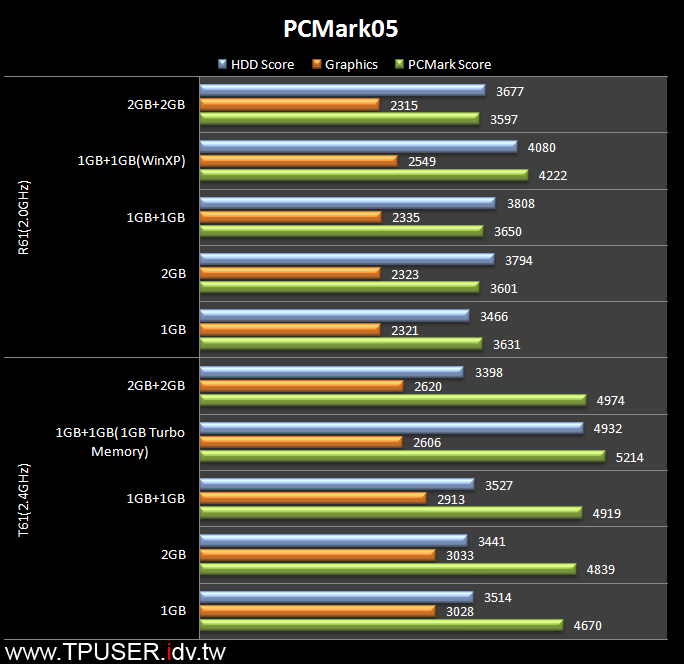

PCMark05常用來測試一台主機的整體表現,我們不妨分別解讀R61與T61的測試結果。
R61的PCMark05 Graphics成績除了在WinXP作業系統中較為突出之外,在Vista環境中即使將記憶體加到4GB也沒有很明顯的進步。
至於T61的PCMark05測試項目重頭戲就是HDD Score了,因為只有在本項目才能測出Turbo Memory的效果。從左圖中發現加裝了 Turbo Memory的T61在HDD Score項目成績高達4932分,遙遙領先。然而目前的各種測試軟體中,PCMark05是少數能呈現出Turbo Memory效能的軟體,換言之在其他軟體中較難看出成效。這也是Turbo Memory常被人質疑之處。
但除非大家繼續使用WinXP,未來數年之後總是有需要轉進到Vista環境(例如微軟故意將DirectX 10綁標在Vista上面),面對如此肥大、無效率的Vista,除非換裝高速的SSD固態磁碟,不然傳統硬碟還是需要Turbo Memory來協助增加效能,初代的Turbo Memory或許出師不利,但站長個人仍對於未來高容量版的Turbo Memory感到仍有其必要。

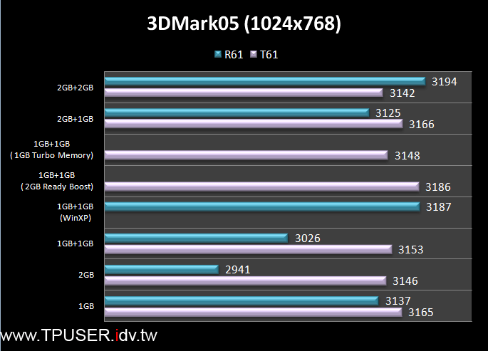

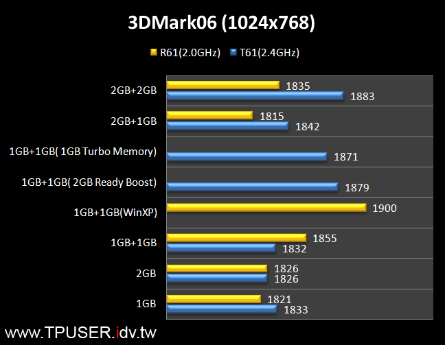

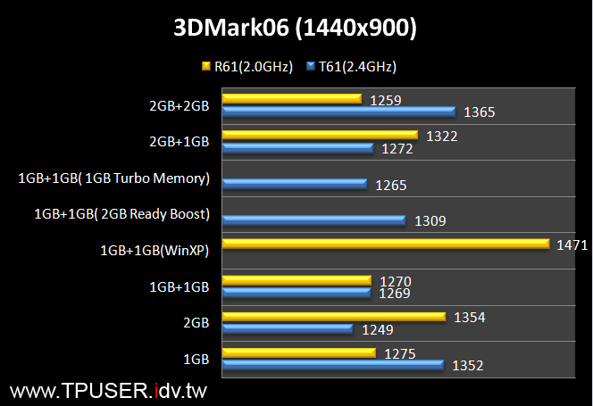

去年站長曾測試過R60( 1.8GHz/ 512MB)的3DMark05/06成績。當時搭載ATI Mobility Radeon X1400的R60在3DMark05獲得2140分;在3DMark06獲得930分。R61( 2.0GHz/ 1GB)的成績分別是3137分(3DMark05) / 1821分(3DMark06),算是有明顯的進步。
T61/R61採用的Quadro NVS 140M有支援「TurboCache」功能,簡言之當顯示晶片內建的顯示記憶體不足時,可從主記憶體挪用一些資源。但從3DMark05/06的成績來分析,記憶體容量並不見得與效能成正比。但普遍性仍舊以「1GB+1GB」雙通道組合能夠獲得讓人滿意的成績。特別一提的是,即使R61的CPU速度僅有2.0GHz,如果作業系統改為WinXP之後,如同服用了大補帖,在3DMark05的成績都可以逼近時脈高達2.4GHz的T61,甚至在3DMark06的測試中一馬當先!就算T61用上了Turbo Memory,或是將記憶體加到4GB,都不是R61+WinXP的對手!
因此假設網友是個人用途為主,有需要使用ThinkPad執行3D遊戲,相信R61搭配2支容量為1GB的記憶體模組,同時將作業系統換成WindowsXP,應付現有的DirectX 9.0C遊戲是勝任愉快的,且主機價格也較為便宜。 至於在台灣購買T61的最主要目的,可能在於「1440x900」高解析面板吧,畢竟看習慣高解析度的使用者眼睛都被寵壞了(笑)。

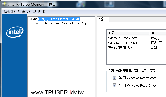

站長測試Turbo Memoey時,Lenovo尚未釋出驅動程式,故使用Intel原廠的驅動程式。Turbo Memory傳輸使用mini-PCI Express的插槽與匯流排,理論上只要有內建mini PCI Express插槽的Santa Rosa電腦都可以安裝Turbo Memory模組,但作業系統必須是Windows Vista。
當ThinkPad成功安裝Turbo Memory模組與驅動程式之後,使用者可以在「開始/程式集/Intel Turbo Memory主控台」中察看相關資訊,如左圖所示。
