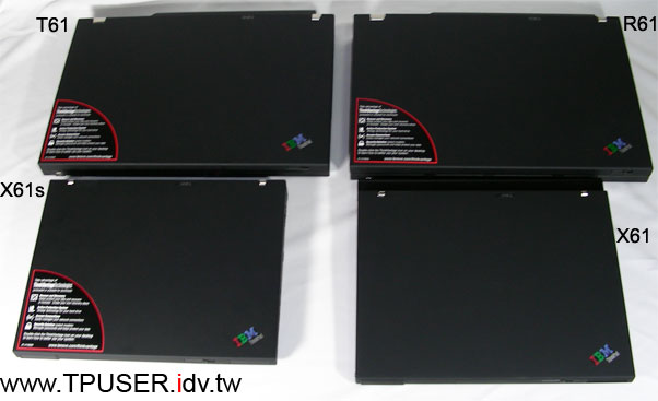

T61/R61在14.1吋寬螢幕產品線中堪稱「火力、裝甲」兼備的強襲主力機種,至於X61/s則以機動力、續航力著稱,而且X61/s有可能是X-Series傳統比例螢幕的最後代表作。下一篇「X61/s實機介紹」將為網友介紹X61/s內部針對網卡溫度問題所進行的改造,以及實測後的成效!

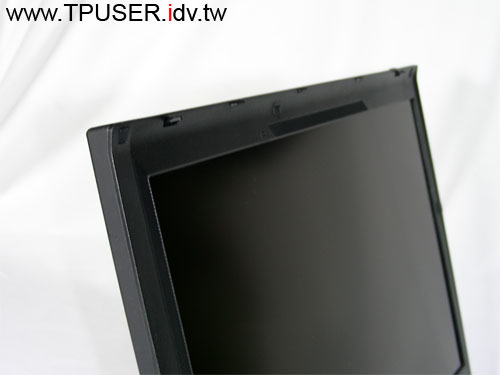

T-Series寬螢幕化除了電池槽深度受到影響之外,LCD邊框厚度也必須隨之調整。如果14.1吋寬螢幕主機想採用窄邊框設計,勢必影響到Palmrest寬度。以ThinkPad為例,鍵盤由於堅持採七列設計,所以寬度也高於其他原廠的六列鍵盤,再加上Palmrest必須維持原有傳統面板機種的寬度,結果便是螢幕邊框必須配合上述設計,在LCD上方增加邊框的寬度。
Yamato Lab在增加出來的空間內建新功能:130萬畫素的WebCam(先前Z61t的WebCam規格為30萬畫素)。隨著MSN Messenger、Skype或是Yahoo! Messenger此類即時通訊軟體的盛行,商業人士除了個人會使用上述軟體之外,比較有規模或是較為注重資通安全的公司會額外採用企業版的即時通訊程式,作為公司內部溝通之用,同時兼顧資訊保密等要求。以往認為WebCam是個人「娛樂」用途,其實現在商務人士使用率也日益提高。

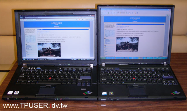

原本站長以為寬螢幕14.1吋的T61外型會與Z61t相似,但Yamato Lab在總總考量之下,最後推出的T61實機在外型方面,的確讓某些T-Series使用者感到不習慣。但說起來滿諷刺的,Z60t其實就是一款符合大家「美型」訴求的寬螢幕代表作,且具有「窄邊框設計」。但推出當時卻仍被人以「小黑變寬了」為由加以批評。反觀T61寬螢幕機種由於必須維持鍵盤與Palmrest寬度,所以主機寬度反而比Z60t增加了,換言之外觀上面「比較沒那麼寬」。站長個人其實滿喜歡Z60t的造型設計,雖然Palmrest寬度不及T60,但以東方人體型來使用時,其實可以接受。可惜Z60t重量還是在2公斤左右,故後來選擇X60s。

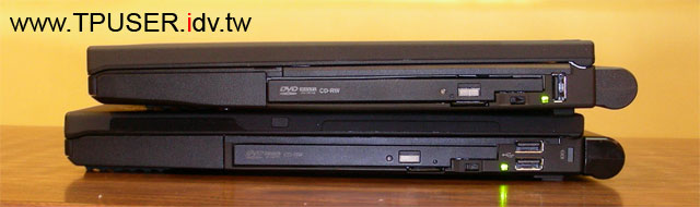

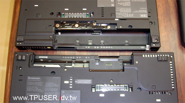

站長原本也對於T61採用6-CELL電池時,必須凸出機身感到不解,但對照T60的電池槽之後才恍然大悟。請參考左圖,上方為T60;下方為T61。T60的電池槽可以置入兩排3-CELL;共計6-CELL電池且不會凸出機體。至於T61的電池槽受到主機寬度影響而變淺,僅能置入單排3-CELL,此外第四顆CELL勉強塞在主機內側。

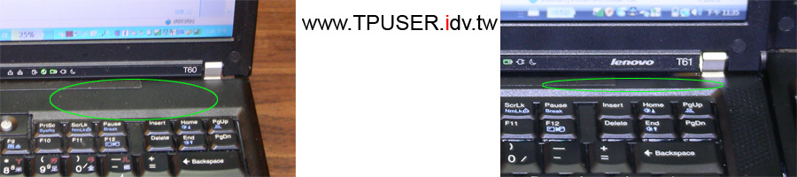

在T61僅有的 237mm寬度中,要維持原有T60(255mm)寬度的鍵盤與Palmrest,勢必修改其他部位設計,例如下圖所示,原本T60鍵盤上方仍維持一段間距,主要目的是下方電池槽之用。但T61的機身寬度變小,連帶影響到電池槽深度變淺,在正面外觀上則是鍵盤與LCD之間的間距減少。

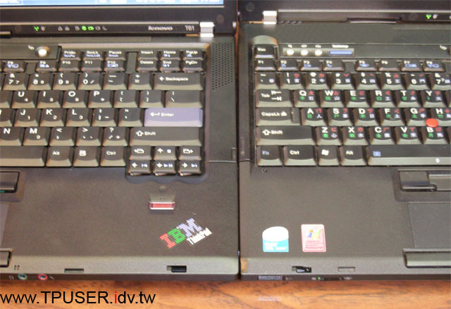

答案的關鍵就在左圖:T61的Palmrest(俗稱置腕區或掌托)寬度幾乎與T60一樣!別忘了,14.1吋寬螢幕的高度比傳統尺寸螢幕矮了2公分,但ThinkPad經典七列鍵盤的寬度卻不會更動,照理說Palmrest的寬度必須跟著減少,才能配合14.1吋寬螢幕機種的面板高度。
只是如此一來,原本長年使用T-Series的使用者勢必感到不適應,站長查閱資料,從ThinkPad T20開始採用14.1吋螢幕,當時的機身寬度為250mm,中途歷經T21/T22/T23/T30,機身寬度均為250mm。後來推出的T40主機寬度略增為255mm,該寬度便一直沿用至T60,這七年來雖然notebook內部平台經過多次變更,但對於使用者來說,T-Series一直維持著良好的「傳統」---寬闊的Palmrest區域。或許東方人比較難以體會,但對於體型較粗獷的西方人而言,為何他們對於T-Series較為中意,其中一個原因在於使用的舒適度。特別是當他們必須長時間操作notebook時,優異的鍵盤敲擊感與舒適的Palmrest面積是不可或缺的。
對於其他notebook原廠而言,要跨入寬螢幕世代難度並不高,甚至可說基於成本考量很早就不再推出4:3傳統比例螢幕了。網友不妨留意一下,目前市面上14.1吋(含)以上尺寸的notebook,銷售傳統比例面板機種已經不容易購得。甚至在Santa Rosa平台上面,除了日系商用notebook之外,傳統比例螢幕幾乎絕跡了。最主要的原因在於面板供給層面,面板廠基於經濟切割考量,產能都移往寬螢幕面板,未來傳統螢幕面板停產是必然的趨勢,現階段則會出現供給吃緊的窘狀。ThinkPad已經算是最後進入寬螢幕世代,雖然很多使用者非常不願意使用寬螢幕面板,但是「人在屋簷下、不得不低頭」,現在連傳統比例面板都快拿不到貨源,與其「死守」昨日黃花的舊型面板,不如研究如何在新世代寬螢幕主機上,能夠繼續保有先前的操作舒適度。
反觀T61與T60的機身寬度差距並不大,左圖中的上方是T61,下方則是T60。如果察看這四台主機當電池並未突出機體時的尺寸數據:

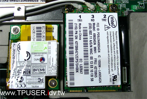

左圖的右邊是Intel Wireless WiFi Link 4965AGN無線網卡特寫;左邊則是56K Modem子卡特寫。最完整的4965AGN網卡全裝備應是啟動802.11a/b/g/Draft-N模式,同時搭配三根天線( 2X3 MIMO模式)。但說起來好笑,這年頭竟然連4965AGN也有「功能閹割版」,除了前文提過的關閉802.11n做法之外,還有廠商在4965AGN網卡上只裝兩根天線,等於取消了MIMO多重傳輸模式。雖然此種做法對於機體設計較為容易且省工,但相較之下使用者等於買到被封印的Draft-N網卡,特別在提升收訊涵蓋範圍上無法獲得理想的效果。
網友如果看過網路上關於Intel 4965AGN網卡的規格介紹,裡面提到的功能可謂洋洋灑灑而且非常的先進,例如MIMO技術、Channel Bonding(通道匯整技術)、Payload Optimization(檔頭最佳化)等,但站長實測後卻不想浪費篇幅再去介紹這些「廣告詞」。站長為避免4965AGN與Draft-N無線基地台相容性問題,還特地商借一台「D-Link DIR-655 Xtreme N Gigabit高效能無線寬頻路由器」,因為此台號稱相容於4965AGN。結果連線速度頂多顯示144Mbps,而非300Mps,如果換成另外兩間原廠(ZyXEL、Buffalo)的Draft-N無線基地台則是根本無法透過Draft-N連線,必須強制改用802.11g模式。站長已經安裝最新版的4965AGN驅動程式,但Draft-N相容性仍舊讓人搖頭。相較之下,改用ThinkPad 11n(Atheros網卡)連線時,連線速度可顯示300Mbps,代表Draft-N MIMO模式有正確啟動。後續的無線網路速度站長便沒有再詳細測試下去,畢竟看到4965AGN的相容性表現, 即使拿Atheros Draft-N網卡相比, 也是勝之不武,還是等Intel改進驅動程式後再談實用性吧。

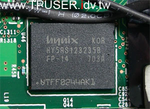

以往ThinkPad除了行動工作站等級機種,會搭載OpenGL工程繪圖晶片,其餘機種採用的獨立顯示晶片多半是消費性產品,例如ATI的Mobility Radeon系列。T61/R61不但改用nVidia公司的獨立顯示晶片,採用型號也並非大家所熟悉的GeForce 8X00M系列,而是商務用途的Quadro NVS140M。此顆顯示晶片的詳細測試數據會於後面的篇幅介紹到,在此先介紹硬體架構。很多人都非常好奇Quadro NVS140M相對於消費向的哪顆顯示晶片。由於nVidia官網上僅提供Quadro NVS140M的記憶體介面頻寬為64bit,參照同為DirectX 10世代的GeForce晶片,GeForce 8400M GS的可能性最高。換言之 Quadro NVS140M與GeForce 8400M GS有可能核心皆為G86M設計架構。但有趣的是,針對消費娛樂屬性的GeForce 8400M GS預設記憶體時脈為600MHz,而ThinkPad T61所使用的記憶體時脈卻高達700MHz。左圖是顯示記憶體特寫,根據韓國海力士(Hynix)網站的資料,此記憶體為GDDR3-SDRAM,單顆容量512M(64MB)、時脈700MHz。所以T61/R61使用的顯示記憶體速度比GeForce 8400M GS的預設版本更快。或許這也能說明為何站長參閱市面上已使用GeForce 8400M GS的notebook測試報告時,遊戲或測速程式上面的成績通常都比T61/R61還要低一些。雖然T61/R61並非娛樂用途專用機,但以R61( 2.0GHz)執行「真三國無雙4」1024x768解析度下都能測出43.9張的佳績,除非網友堅持要在T61/R61上面執行「失落的星球( Lost Planet)」此類XBOX 360等級的遊戲,不然以T61/R61配備高時脈GDDR3記憶體的Quadro NVS140M效能,相信足以應付現有DirectX 9.0C世代的產品。

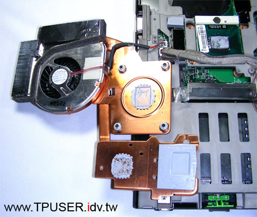

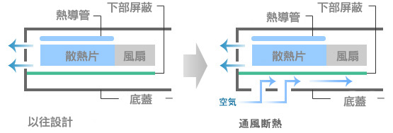

前文提過,現代notebook內建元件不斷增加,會產生高熱的元件不再只是CPU而已,但一味地提高風扇轉速卻會帶來惱人的噪音,影響使用者操作時的舒適度。為強化T61/R61的散熱效率,Yamato Lab參考了住宅建築設計,推出「通風斷熱結構」的熱對流排氣設計(請參閱左圖),透過主機底部方型區塊的三列進氣孔,引入外面的冷空氣,有助於冷卻機體內部溫度。此外,ThinkPad T61主機內藏七個測溫感應器,用於監測機體各部的溫度狀況,並適時調整風扇轉數,對於提升風扇效率、降低運轉噪音以及延長電池續航力都有所貢獻
以往T40-Series的使用者在升級CPU時,必須留意主機內建的散熱片與風扇能否搭配新的CPU,以免興沖沖買了一顆高速CPU,散熱機制卻承受不了。T61/R61拜零件簡化之賜,各款風扇只有兩種,區分為獨立顯卡專用或整合顯卡專用而已:
  • Thermal device and fan (Integrated) UBS for T61----------------------(FRU no.42W2460)
  • Thermal device and fan (Discrete) UBS for T61------------------------(FRU no.42W2462)
  • Thermal device and fan (Integrated) UBE for R61----------------------(FRU no.42W2676)
  • Thermal device and fan (Discrete) UBE for R61------------------------(FRU no.42W2678)
理論上,使用者可以從Core 2 Duo T7100(1.8GHz)一路升級至T7700(2.4GHz)。雖然原廠並不鼓勵使用者自行更換處理器,但當機器過保固,或是使用者覺得CPU不夠力時,還是會考慮動手DIY。ThinkPad與其他廠牌notebook在維護資訊上最大的不同,除了豐富的驅動程式下載功能之外,完整的硬體拆裝維護手冊更是為人所津津樂道。ThinkPad不會是一台高高在上,不准使用者接觸的精品機,反倒像是MIS人員、個人SOHO族的得力商用工具,只要有一把合宜的螺絲起子,就可以輕易按圖索驥進行整備。但一般使用者如遇硬體故障,請務必送至維修中心處理。

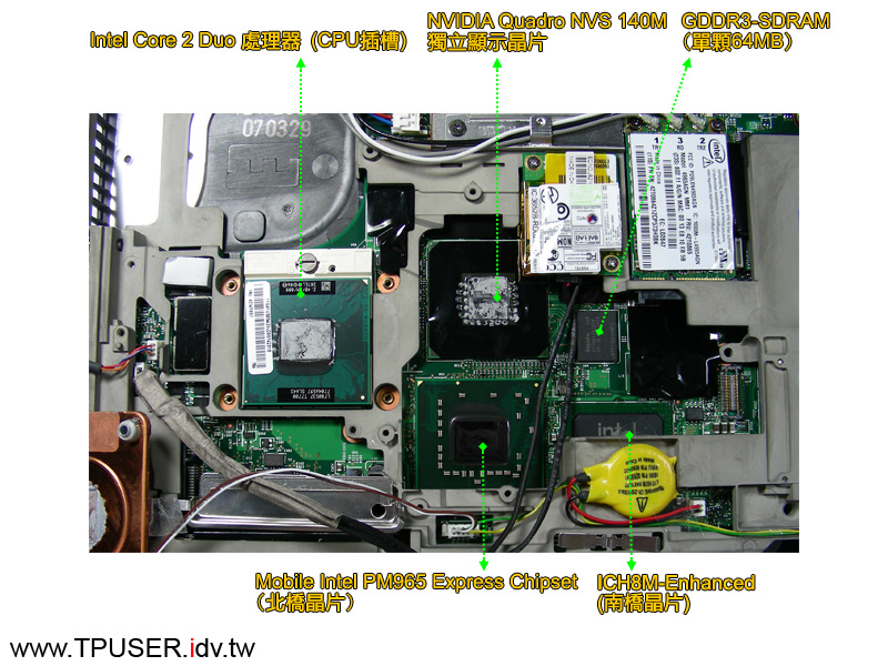

T61/R61的散熱機制均有兩條熱導管,一條連至CPU;另一條連經獨立顯示晶片與北橋晶片。從這次的T61實機測試中,發現獨立顯示晶片(GPU)的最高溫度已經超越Intel Core 2 Duo處理器!根據「Lavalys EVEREST Ultimate Edition v4.00.976」軟體顯示,2.4GHz的Core 2 Duo在執行完3DMark06時的溫度最高僅68度,NVS140M卻高達82度!雖然NVS140M工作時脈不及CPU,但受限於晶片製程未達65奈米, 故工作溫度竟然比CPU還高。由此可見高速GPU對於notebook內部的散熱機制會是一大挑戰。
將風扇與散熱片取下後就能看到T61的心臟部位,如左圖所示,站長已經把重要的元件標示出來。T61/R61所使用的Intel Core 2 Duo處理器屬於「Santa Rosa」世代,雖然研發代號仍舊為「Merom」,但與「Napa Reflash」世代所使用的Merom在腳位定義上(Socket-P)不同,簡單講就是T61/R61所使用的Core 2 Duo處理器無法拿到T60/R60上面使用(Socket-M),會插不進去,反之亦然。
