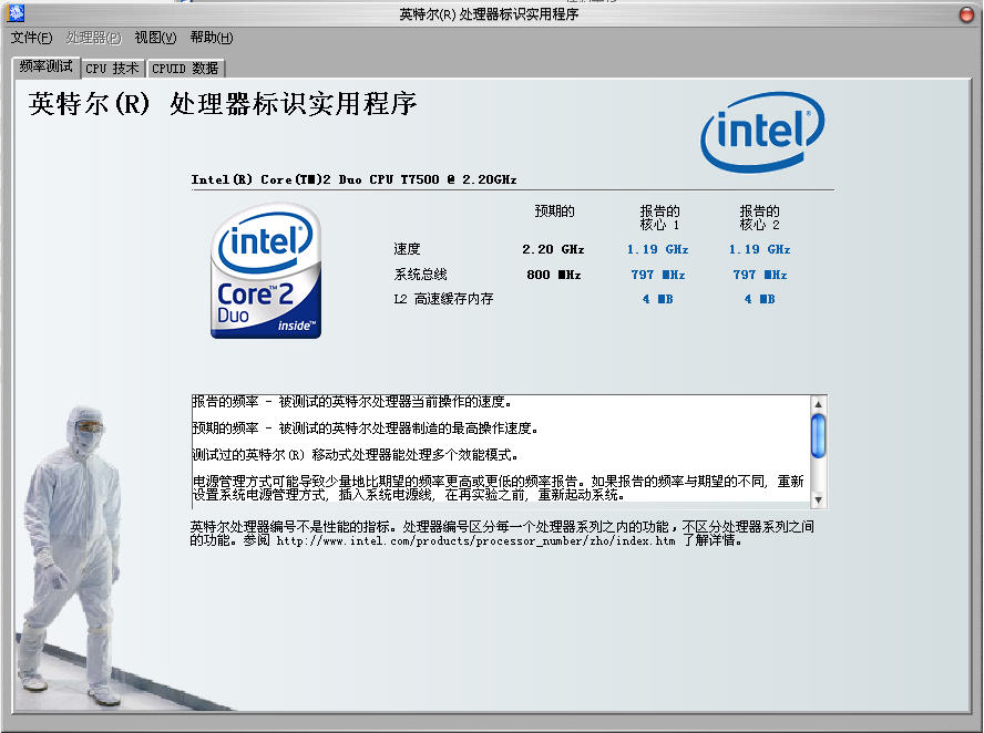

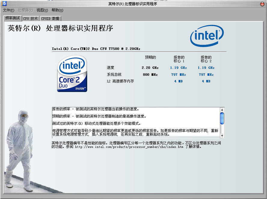

以前一直没注意,前阵子放1080p的片子有断断续续的现象,看了一下cpu使用率,达到80%左右。而参考其他人的数据,应该是40%左右。后来跑了一下wprim,也发现明显比别人用T7500cpu跑出来的成绩差很多。从网上下载了cpu-z,检测后发现cpu没问题,用intel出的cpu检测软件检测后发现我的两个内核都只运行在1.2G左右。

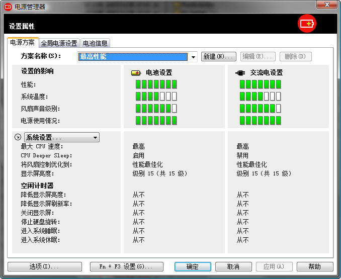

打开thinkvantage自带的电源管理器,将电源方案改成了“最高性能”,这之后以为会正常了,但是跑wprim和super pi的时候发现成绩根本没提高。运行3d mark2006的分数也低的可怜。用intel自家的程序检测发现cpu还是只在1.2g运行。

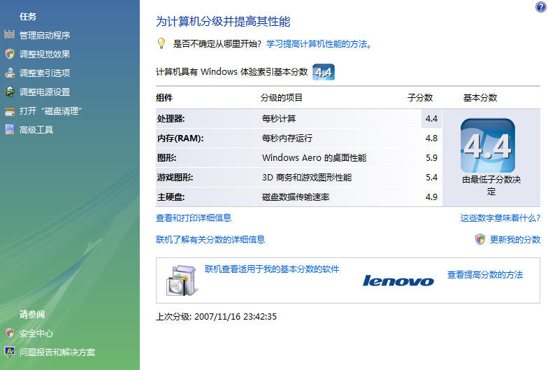

而在vista下,体验索引的分数只有4.4,完全是被cpu拖累的

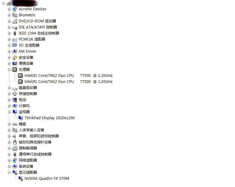

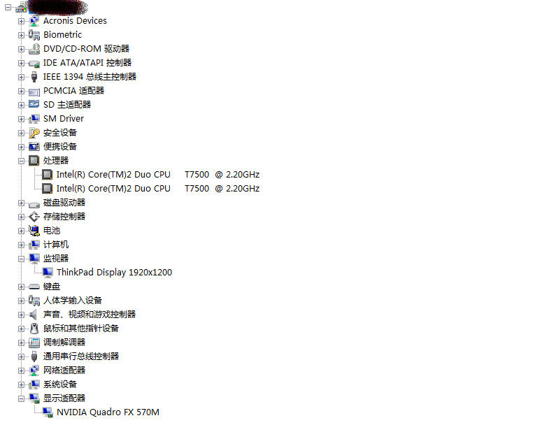

从设备管理器的图上可以看到,所有的驱动都已经正确安装。而且已经用system update升级了所有补丁及软件。

intel官方软件检测结果
电源管理器的设置
vista下的体验索引分数
设备管理器信息

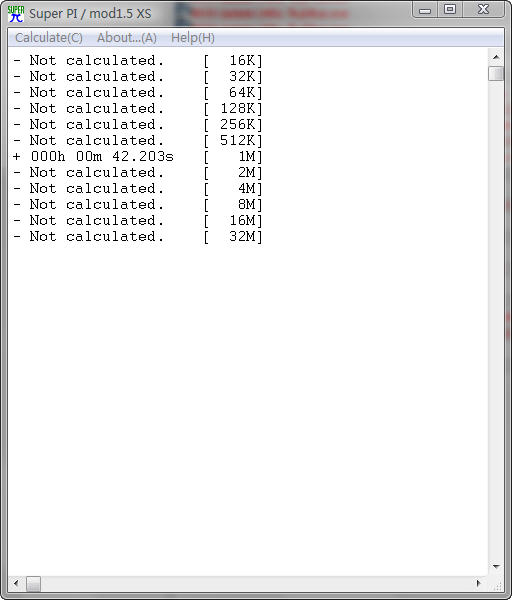

superpi的成绩都差不多。最好的一次结果如下。

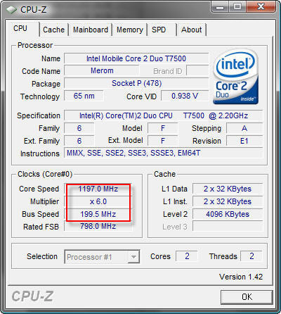

cpuz的截图放出

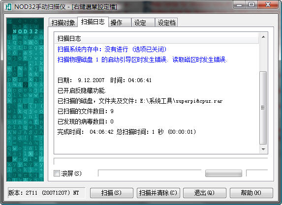

我用的superpi及cpuz一并放出,压缩包已经用NOD32查过,无病毒。有兴趣的不妨跑一下,贴一下结果。

无病毒

直觉是cpu的倍频出了问题,×6的倍频怎么看怎么不对劲。似乎正常应该是×11吧。
我的有时候是×8, 呵呵...
我和楼主一个机子,还是lz用的细,我咋米注意这方面呢?

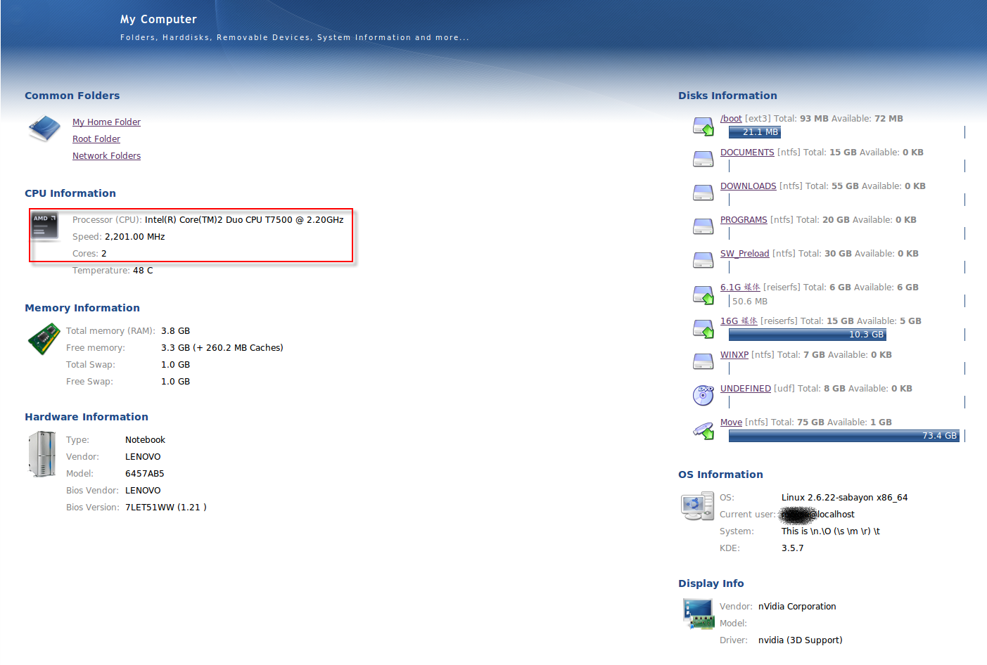

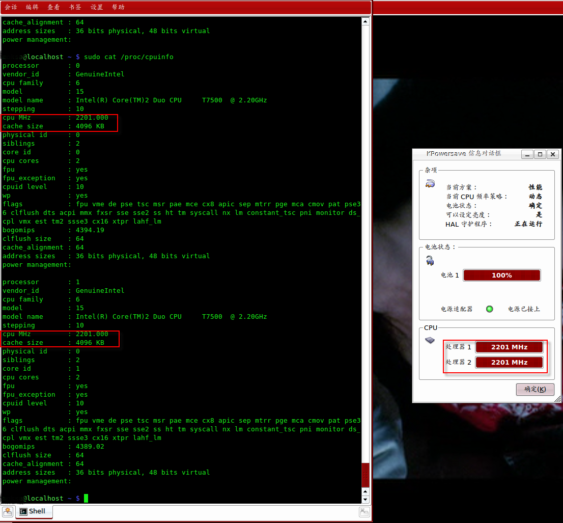

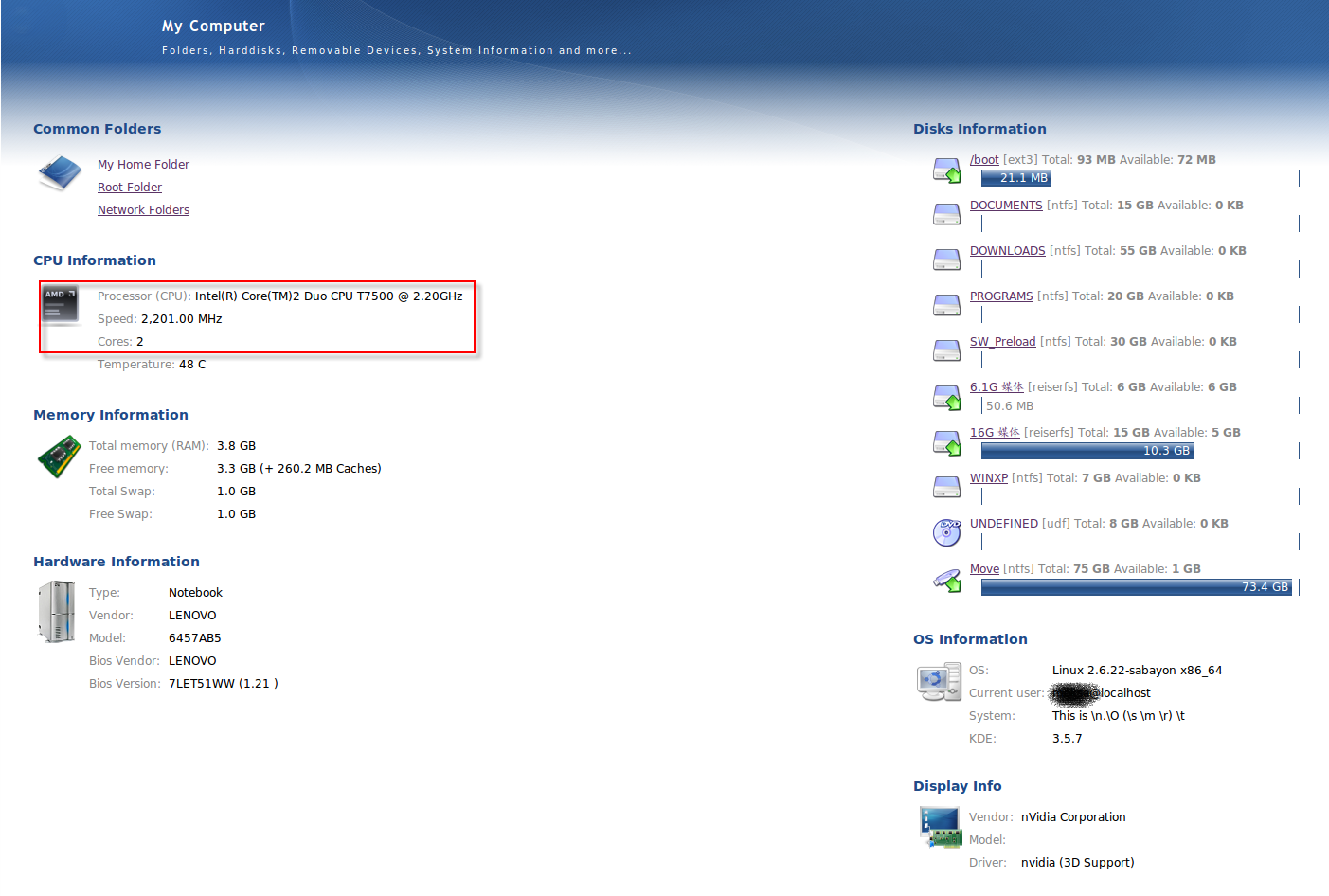

事情越发有趣了。在gentoo下看了一下cpuinfo,顺便看了一下系统属性。
刚开始的时候显示只有800M,把电源设置改成performence之后又看了一下,正常了,都是2200M了。
只是还不明白为什么winpe,vista,xp sp2三个系统下都只能运行在1.19G

linux下面的速度应该是正常的。我在linux下面用mplayer同时放了两部1080p的变形金刚,观察了五分钟,没有任何跳帧的现象。不仅如此,我的linux是打开了xgl特效的,在播放transformer的时候我还特意用鼠标拖动其中一个窗口在桌面上晃来晃去,另一个窗口在此过程中未出现跳帧情况,这应该说明cpu在linux下面确实能全速运行。
但是不知道为什么,同样的cpu在winpe,xp sp2,vista,2k3下面统统表现不正常,无论是cpuz,wprim,everest,intel官方软件所表现出来的数值都不是2.2G×2的样子。播放一部变形金刚都会跳帧。
难道是bios的问题?linux的频率控制能直接超越bios?迷惑中。
