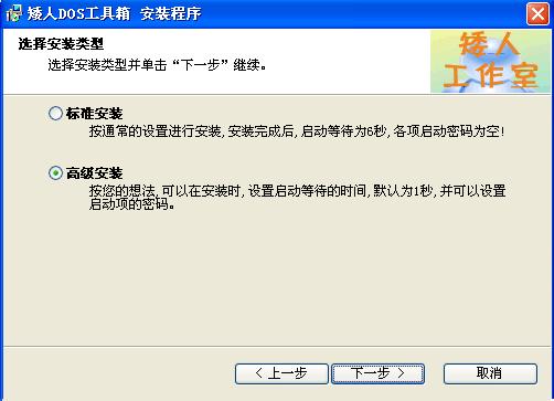

以标准安装模式后,以后开机启动菜单改为6秒,加入一项: 我的DOS工具箱

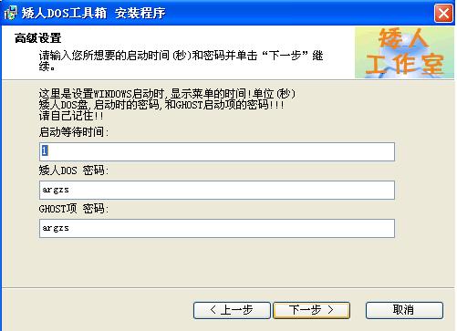

标准安装之外还有高级安装可根据需要在 矮人DOS工具盘和 ghos 8.2 向导盘上,加上启动密码!防止其它人滥用。
