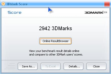

还好,没有让大家失望,性能提升的10%,可以轻松达到T2水平。

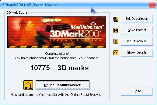

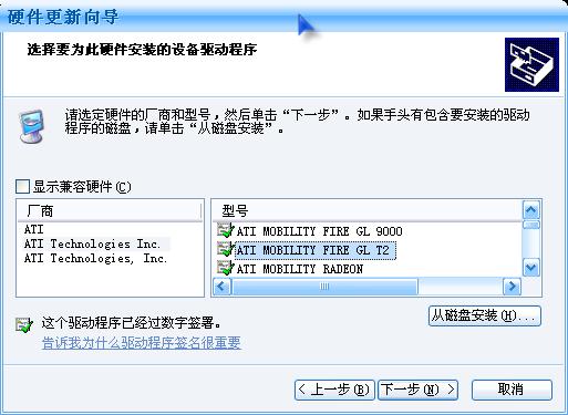

2。安装显卡驱动,先正常安装重启--还是9600的哦~这个时候9600的2001得分已经接近1W了~还不错吧,不过还可以提升哦。再次更新驱动,在设备管理器里搞定,相信大家都会,不要使用自动安装了,也不要搜索,也不要显示兼容设备,很快根据厂家就能找到传说中的专业显卡也就是t42上的,也就是那个破飞机新换的主板上的那个GL T2。
[原创]让您的9600老树开花~(不收费主题)
看看结果:
