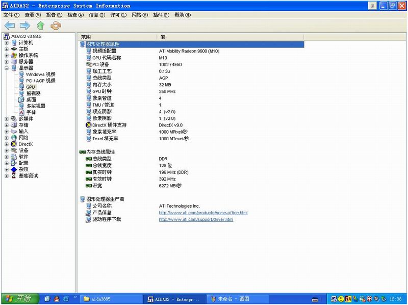

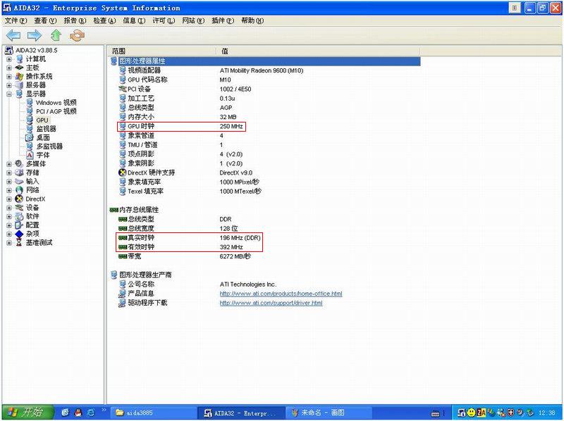

[watermark]大家都知道NC 6000的显卡是9600的,显存为32M-64M,而关于NC6K的显存位宽问题,各大论坛均有讨论,似乎没有一个定论,有人说,不管是32M还是64M,其显存位宽都是128bit,有图为证:

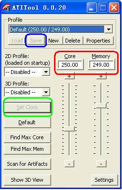

从网上下载一个ati tools工具,准备修改其GPU和显存频率,结果失败。
【原因分析】:
出于稳定、散热及功耗方面的考虑,防止高级玩家对其进行超频,HP对NC6000的M10进行了锁频,导致无法超频。

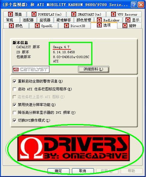

安装M10的非官方驱动程序,去http://www.omegadrivers.net,down一个 RADEON WIN 2k/XP OMEGA DRIVERS,建议down最新版本的,版本号:2.5.58,合成了ati tools工具。
【下载地址】:http://www.mydrivers.com/dir95/d38037.htm
【文件大小】:17.6M
超频过程:

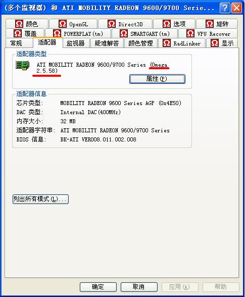

将下载下来的驱动解压缩后安装,在安装完ati tools等一系列软件后会提示你安装ATI RADEON OMEGA DRIVERS,全部安装完后重启。
打开显示属性的高级选项,可以发现omega驱动已成功打上,并可看到omega的logo

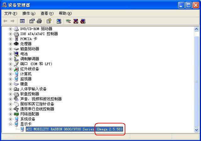

在设备管理器里面的显示卡里面,发现显卡驱动后面加上了omega字样

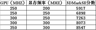

分析:维持GPU不变,在250MHZ和300MHZ这个频率上,提升显存频率,显卡性能分别提升了16.6%和11.1%
      而假如维持显存频率不变,在250MHZ和300MHZ这个频率上,提高GPU,显卡性能分别提升了5.3%和5.9%
      很显然,显存频率远比GPU来得重要,提升显存频率会大大提高显卡的整体性能。

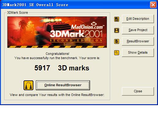

      恢复到M10的ATI官方公布频率后,3Dmark的分数从5917一跃至8547,性能居然有44.4%的提升,NC6000的用户,是不是有狂喜的感觉?
