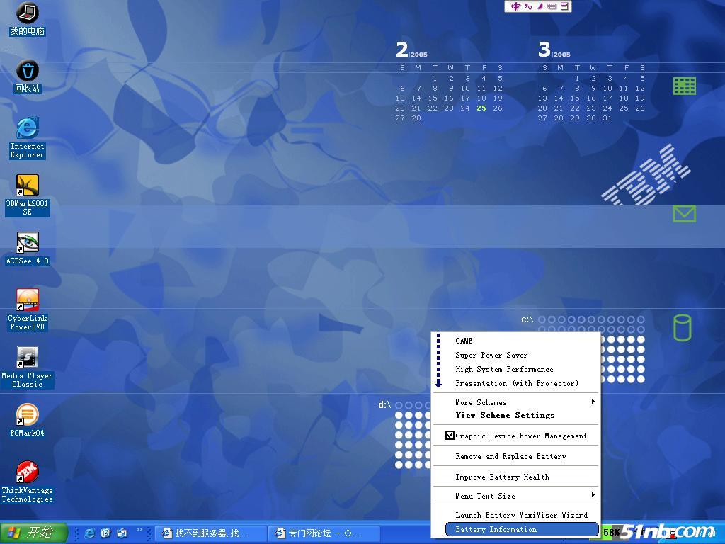

右下电源插头符号上点左键
设置小黑t42电池开始充电百分比图解(ZT+原创)
在出现的菜单上点选“电池信息” :BATTERY INFORMATION

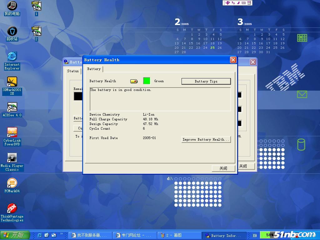

”点击battery health"后...出现下面的窗口

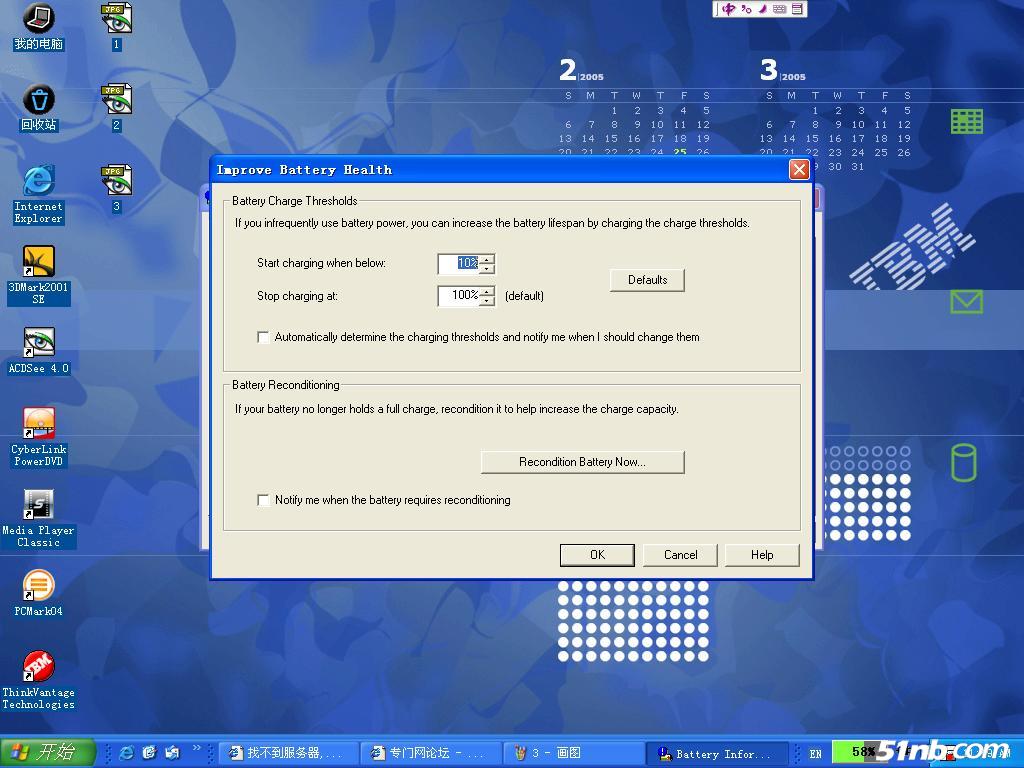

然后点Improve battery health,在“start charging when below"里,把95%改一下就可以了,我自己设为10%。注意最好不要低于10%。

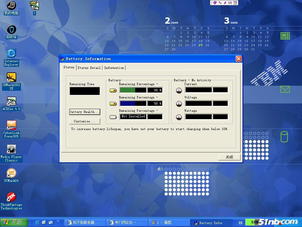

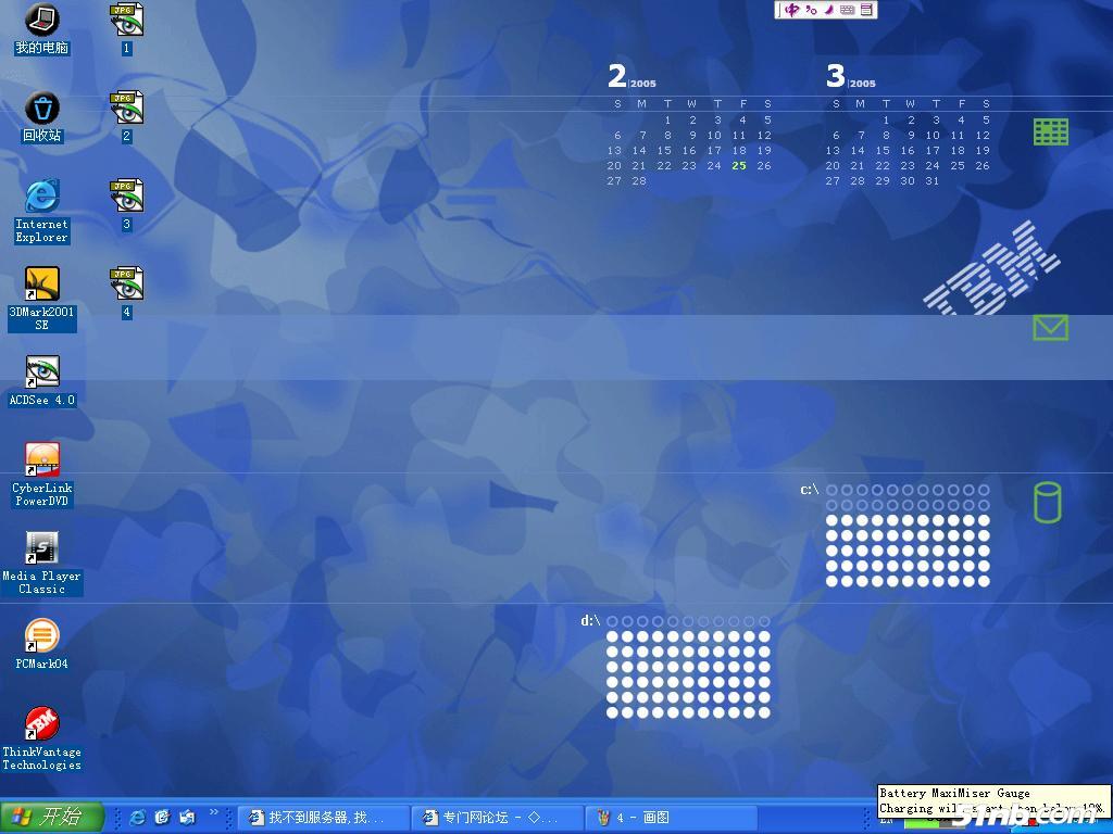

把鼠标移到右下角看看,呵呵...设置成功了
以后等电池到剩了10%的时候,才会自动开始充电!!

最后注意一下,看到那个RECONDITION BATTERY NOW了吧,这是电池校正功能。
在升级了1.36版以上的BATTERY MAXIMIZER还有IBM PM驱动之后,理论上IBM各个主要型号都支持电池校正功能:RECONDITION BATTERY。
在如下菜单点击字母I,对于IBM T42/R51/X40之前的机型,是没有IMPROVE BATTERY HEALTH这个按钮的,所以只是点击字母I。
然后这个菜单就出现了。但是对于T42/R51/X40以前的机型BATTERY CHARGE THRESHOLDS的两个项目都是灰色的,也就是不支持充电起始值设定。
不过RECONDITION BATTERY 按钮还是在的,功能是否起作用还不知道,大家可以试试。
