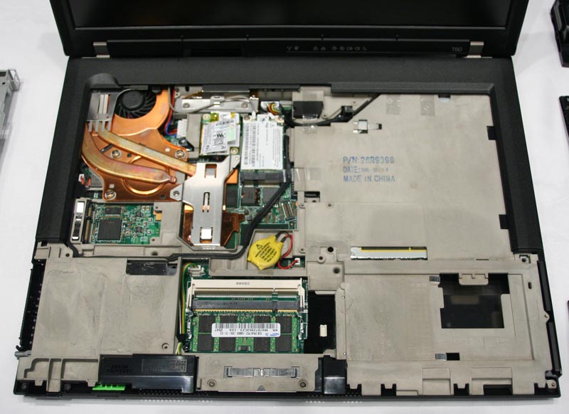

太多惊讶!联想ThinkPad T60/X60s折解点评
T60内部构造,跟T43之前的机器完全不同
从掌托部分的结构可以看出以T60将完全解决T4*左手掌托软的问题。
