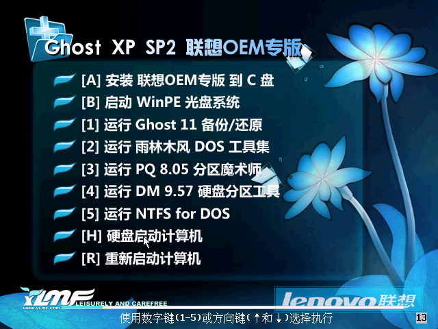

我有外置光驱,网上找并刻了张ghost联想OEM XP pro SP2盘(来自ZOL论坛http://nbbbs.zol.com.cn/1/9_2984.html,图片见附件),BIOS里SATA改为compatible,boot里面USB CD先启动,光盘顺利读出,选择安装联想OEM XP到C盘,显示units specified don't exist shsucdx can'install。

图片附件: oem0.jpg (2010-11-18 15:59, 97.49 KB) / 下载次数 1207
