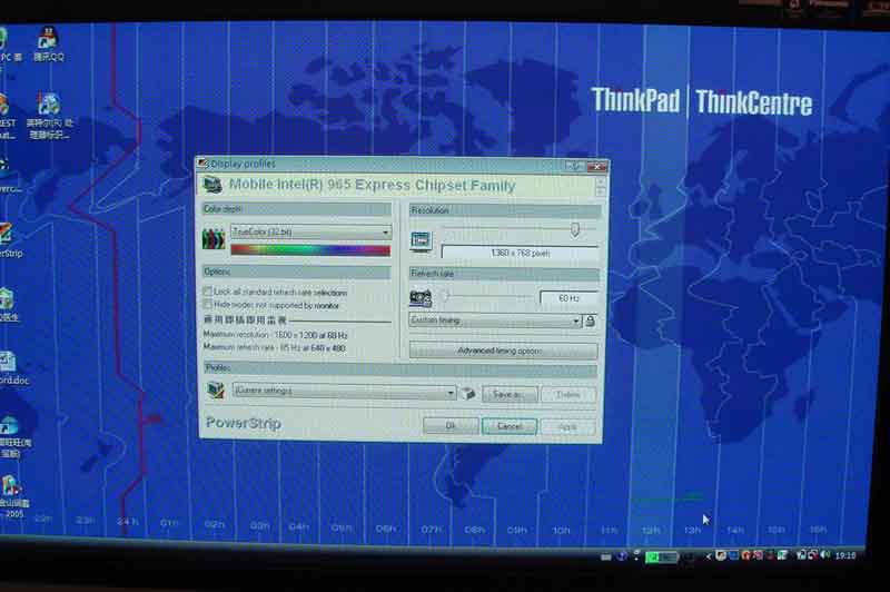

1.安装powerstrip 3.76(旧版的无法在vista下添加分辨率)
2.通过VGA接口连接电视
3.fn+f7切换到电视输出
4.使用1024*768的分辨率
5.运行powerstrip,右键点击系统托盘的powerstrip,选择display profiles/configure,打开display profiles窗口.
下载
(46.01 KB)

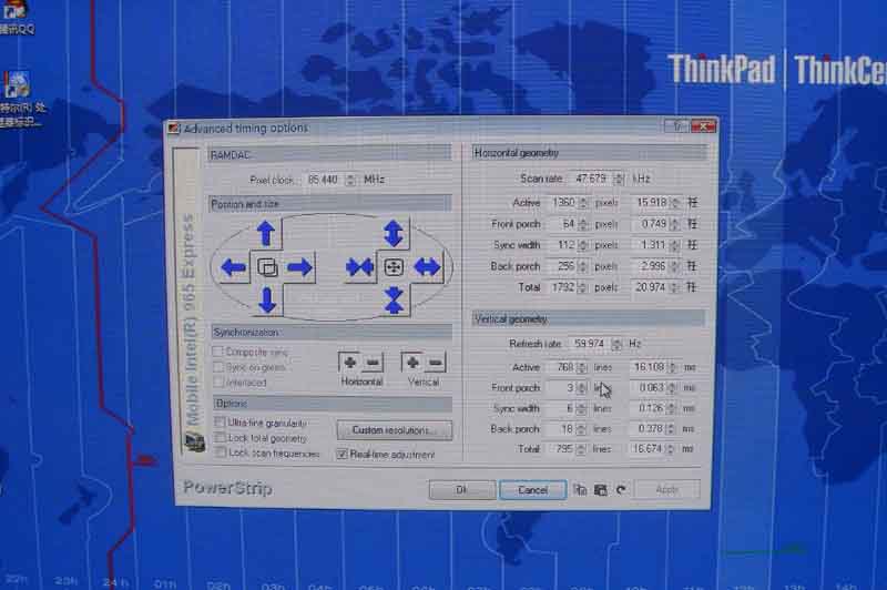

5.1.点击Advanced timing options,打开窗口.(如果该按钮是灰色,把分辨率调到1024*768,重新打开窗口就可以点击该按钮了)
下载
(45.58 KB)
2

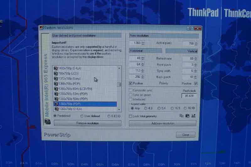

5.2.点击custom resolutions,打开窗口.
下载
(43.46 KB)
3
2008-1-15 21:08

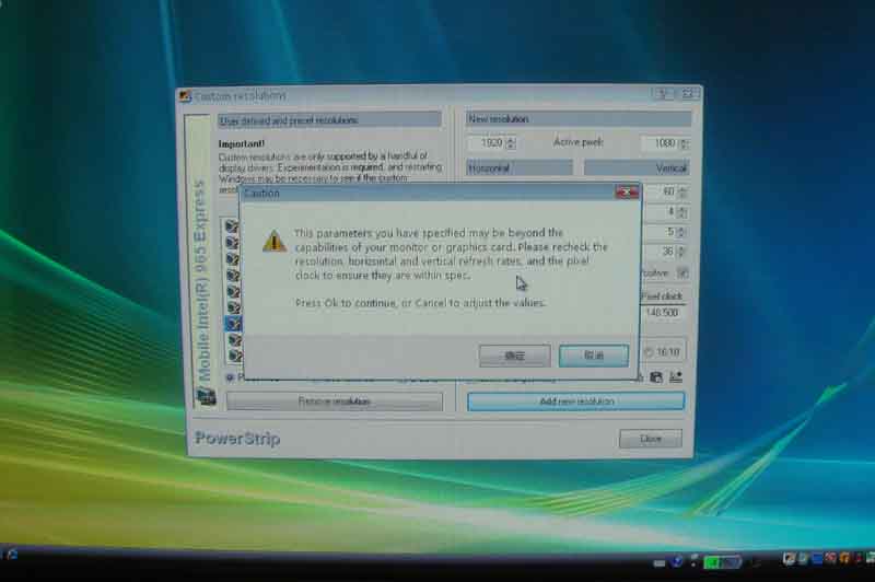

5.3.在custom resolutions窗口选择1360*768(PDP),再点击add new resolution.

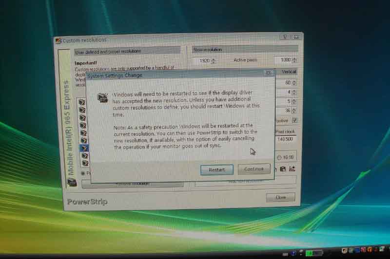

5.4.弹出警告窗口,点击确定.
下载
(36.26 KB)
4
2008-1-15 21:08
5.5.弹出系统设置改变窗口,点击重启.
下载
(41.91 KB)
5

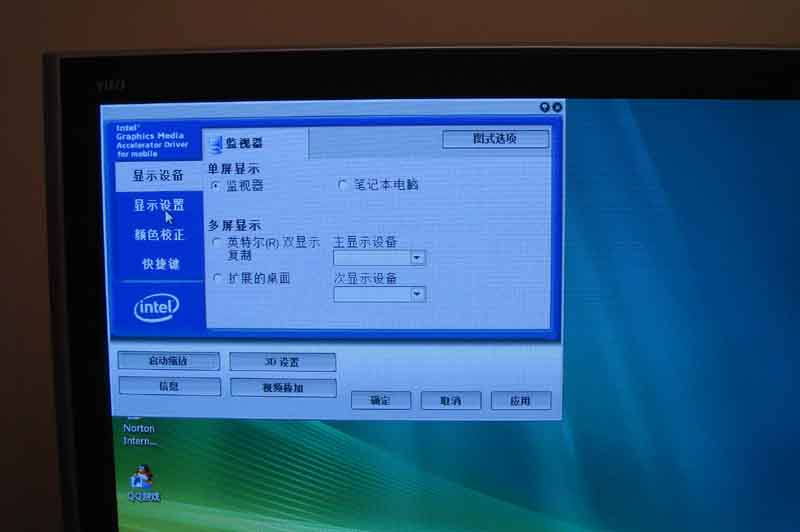

6.重启后,点击系统托盘的intel graphics media accelerator driver for mobile,再选择图形属性,在弹出窗口选择显示设备/单屏显示/监视器.
下载
(34.83 KB)
6

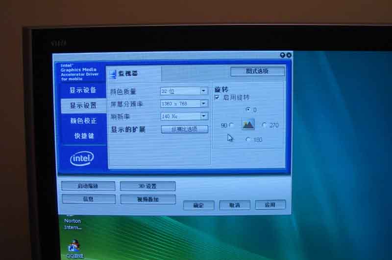

2008-1-15 21:08
7.再选择显示设置,屏幕分辨率里已经有了1360*768,选择然后确定.(这时的刷新率可能有问题,我的是140hz,但不影响)
下载
(37.47 KB)
2008-1-15 21:14
8.此时输出分辨率已经是1360*768了,在支持1366*768的屏幕上已经实现点对点了.
