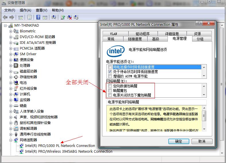

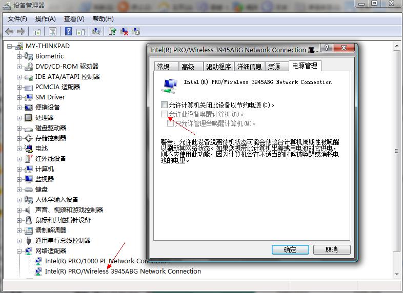

大家先要搞清什么是待机,什么是睡眠,什么是休眠,这个概念大家完全弄明白了再看下面,休眠肯定是不耗电的,但是自从T60/X60后(因为没T4x/X4x试验,不得而知),使用VISTA系统的休眠功能还是会消耗电池的电能,包括现在的T61/X61也一样,VISTA系统保证是最新更新的,ThinkPad也是最新的BIOS和最新补丁都打了,启用VISTA休眠后还是会消耗电池的电能,但是休眠后拔掉电池,等过一天再插上电池和电源开机,一样能恢复,同时电池是不消耗的。
问题原因:
VISTA休眠后对支持唤醒的设备还继续保持供电,造成电池电能的浪费。
解决方法:
关闭所有支持唤醒设备的电源设定
具体步骤:
1.使用管理员身份运行CMD命令窗口

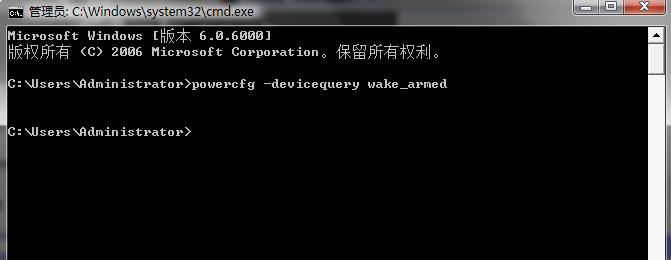

2.运行powercfg -devicequery wake_armed(此命令意思为:列出当前配置为从任何睡眠状态唤醒系统的设备)
3.右键单击计算机——属性——设备管理器——找到刚才列出的设备名,并在属性中关闭相应电源支持(如图)
4.再次运行powercfg -devicequery wake_armed,此时应该没有任何设备列出(如图)
5.启用休眠,拔掉电源,电池不用拔出,明天再开机,成功不耗电!

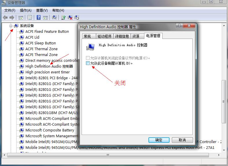

关于命令列出的设备我已经关闭,截图中已没有任何设备了,我记得我有三个,但每个人的配置不一样,所以大家可以参照上面二张图来设定其它相关设备。
比如无线网卡

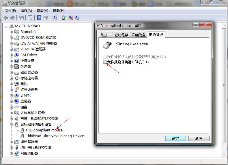

比如鼠标

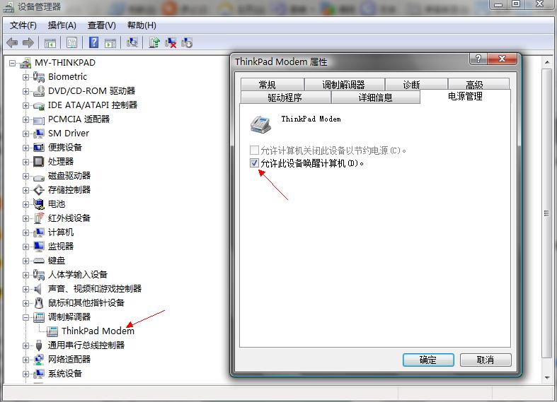

比如Modem
