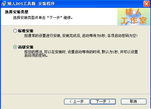

以标准安装模式后,以后开机启动菜单改为6秒,加入一项: 我的DOS工具箱
再次进入后,会有中文菜单选择,主要是前两项,
1、矮人工作室DOS工具盘4
2、GHOST 8.2 向导工具盘
启动时会出现以下四个菜单!简单说明一下
1、正常启动,只加载himem.sys
2、正常启动,加载himem.sys 和 emm386.exe
3、正常启动,加载第二项的同时,加载USB硬盘驱动!
4、说明文件,(就是这个了...)
选择1-3继续启动时,会询问是否加载鼠标支持(有的不支持),根据情况选择!
注意: 按ESC键,进入DOS命令行,但这时没有加载常用工具,只有分区和格式化工具!
标准安装之外还有高级安装可根据需要在 矮人DOS工具盘和 ghos 8.2 向导盘上,加上启动密码!防止其它人滥用。
