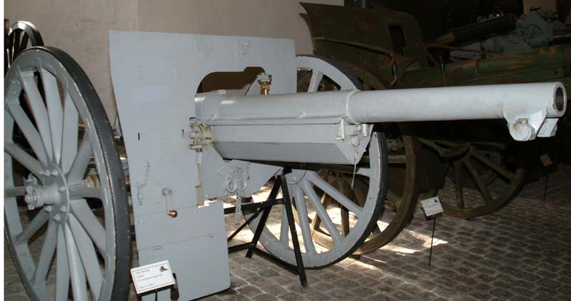

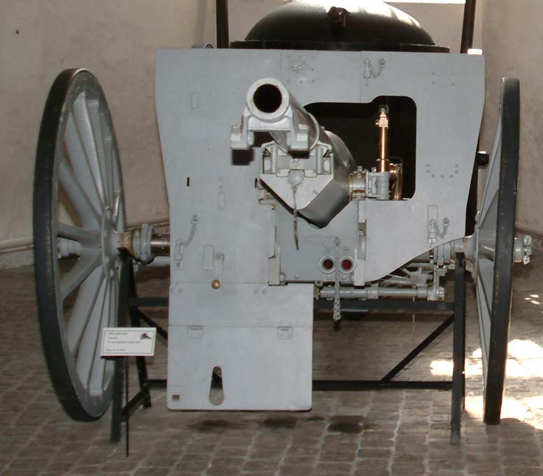

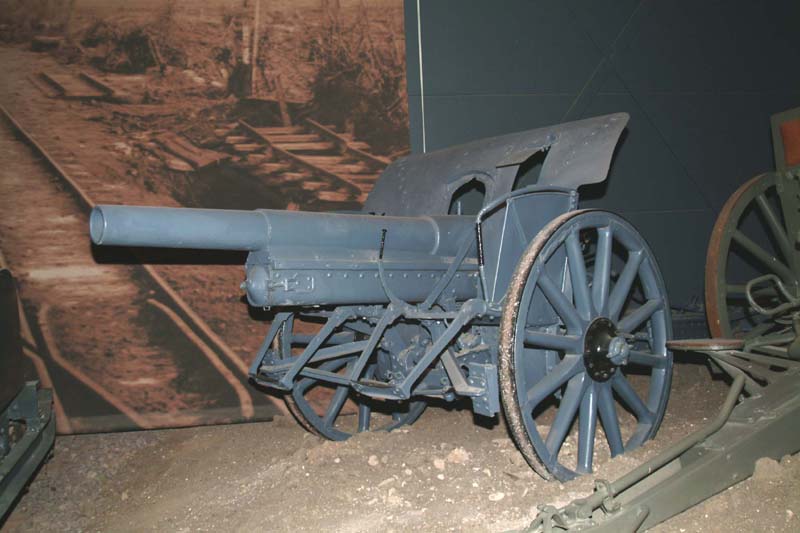

第一次世界大战中的地面炮战
法国 M1897 75毫米野战炮

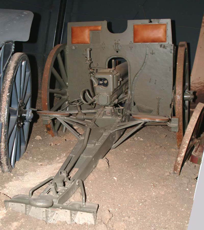

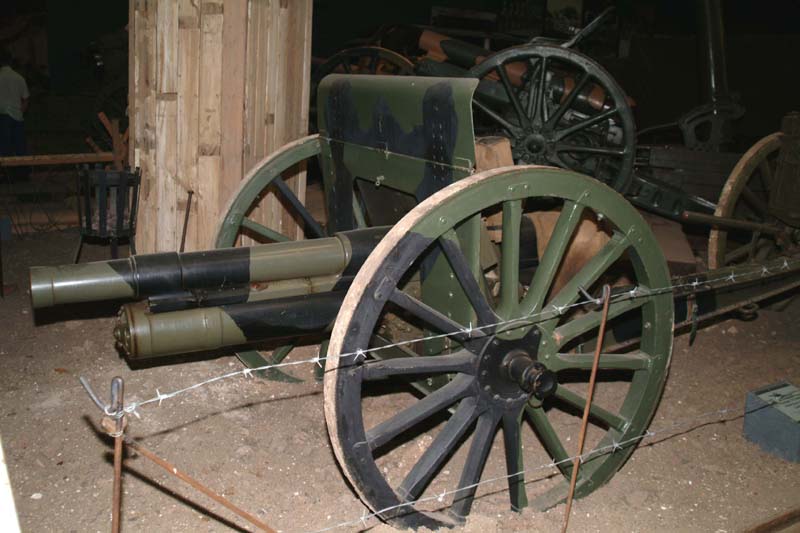

第一次世界大战中的地面炮战
德国M96 77毫米炮

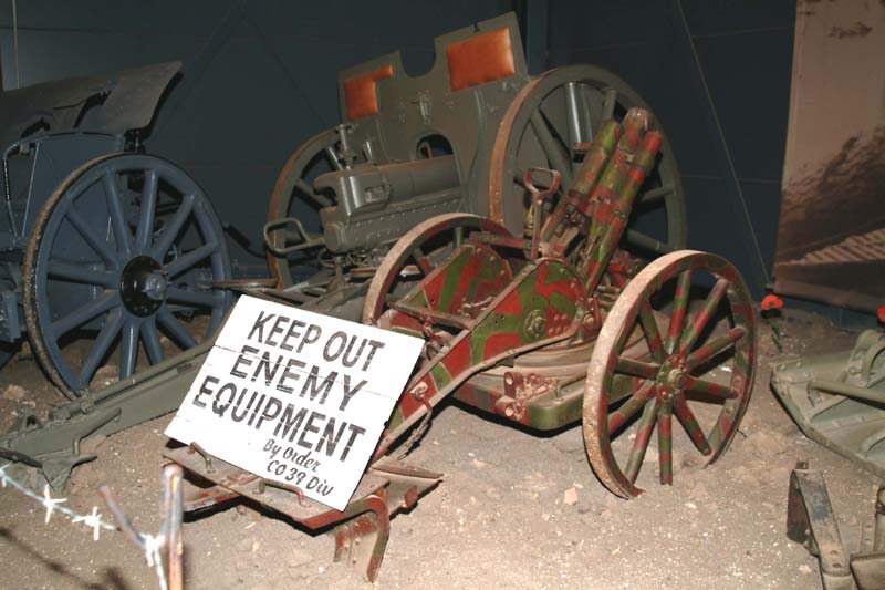

第一次世界大战中的地面炮战
终于有新鲜东西出来了。

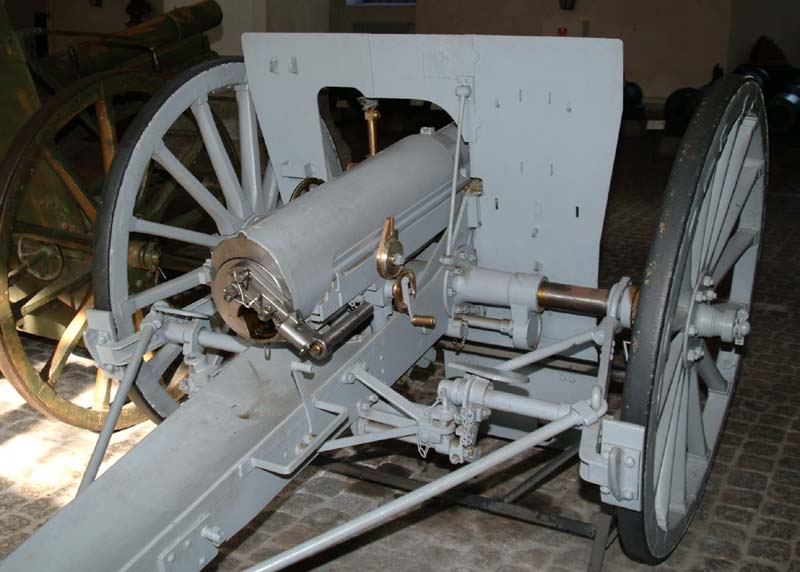

第一次世界大战中的地面炮战
繁体修改过来了。
