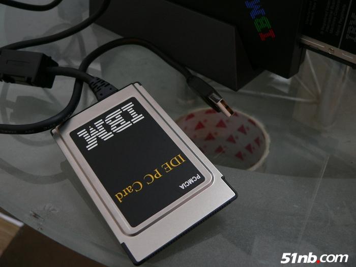

    PDB2000是Portable Drive Bay 2000的简称,它能够兼容并使用所有采用Ultrabay2000接口的设备,如Ultrabay2000光驱(CD/DVD/COMBO等)、Ultrabay2000软驱(1.44M/LS120)、Ultrabay2000第二硬盘盒等;但不支持U2K的电池。 PDB2000接口为PCMCIA和USB1.1双口设计,工作时需要用与产品搭配的电源适配器或者三节5号电池进行供电。也就是说,当你抱着本子出门在外时,也可以随时随地的适用PDB2000。
    PDB2000全套设备包括:主机一个,PC卡接口线一条,USB1。1接口线一条,电源适配器一台,音频线一条,电池三节,支架一个,说明书,驱动软盘。
    PDB 2000最主要的是提供了一个标准的Ultrabay2000 接口,另外,它的连接端用的是PCMCIA或USB的接口,这就可以使其使用于差不多现在的所有的机器,包括所有的笔记本和有USB的台式机(不知道现在还有没有人在使没有USB 接口的台机,呵呵),从现在开始都可以使用IBM丰富的U2K的所有设备,可以想像,你从小黑上拉下U2K的设备就可以用在小白上,呵呵,尤其是对家中有几台电脑的XD,这个可以提供一个非常丰富的使用硬件共享平台
    PDB2000本身是为X系列机器设计,PDB2000的前身是PDB(Portable Drive Bay),它支持IBM ThinkPad 240/570和600系列机器,设备设计道理与PDB2000是一样的。PDB2000假如搭配T2x、T3x,同时再与2631使用,可以接驳至少4块笔记本硬盘、三个光驱/软驱,扩展性能还是十分强大的,这也显示出了ThinkPad的无穷魅力。它的外壳与ThinkPad笔记本目前掌托一样采用了ABS工程塑料,尽管在边脚处会有一些毛边,当可以算是很不错的产品了。PDB2000放置U2k设备很方便,自带一个提手,向上一翘,就可将U2k设备弹出。相信大家最关心的就是数据传输速度了,尽管PDB2000提供了PCMCIA和USB1.1双接口,但是PCMCIA接口仅仅是16位(好处就是可以包容所有的笔记本,包括蝴蝶机都可以使),并不是32位(所以最大传输率是33M,但一般的用是足够了,因为基本上没有人会要每秒33M的数据传输的),PCMCIA卡可以适用于所有的笔记本电脑,但在台机上却不是标配端口,所以如果用台机的话,只能用USB了,而USB1.1速度慢,只能用来看看VCD(DVD有点卡,D9的不行,装刻录的话可以用8X来刻,呵呵)。

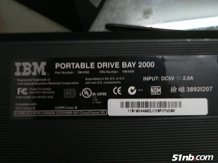

    PDB2000的电流为2A,所以可以提供所有的U2K设备的支持,但因为这个2A, USB接口或者PCMCIA接口不能为它提供充足的运行电量,需要通过标配中自带的AC进行接连,或者用三节5号电池也可以供电。不过像PDB2000的前代产品PDB就可以通过PCMCIA接口进行供电/数据传输一体化,因此它的电流仅为1A。这些让机器搭配PDB2000时,如果使用自带的AC的话,会变得有点繁琐,桌面上需要多出一根线为PDB2000供电,而且插线板也会又被占用一块地方。所以推荐在使用的时候,大家用三节电池供电即可,---电池是有内置槽的,这样会省出一根线而让这个东东看着更为窈窕,并且这样的话,在外出的时候也不用带着AC了,这样就会方便很多
    PDB2000还有一个特点就是可以启动X系列机器,只是仅仅是在USB接口模式下---这一点还是很爽的说,不会再为X系列的机器装系统而苦恼了,假如用PCMCIA接口,还需要在DOS下安装驱动或者对启动盘进行改造,让其在DOS下认出PCMCIA设备。---驱动里边自己有带,不过我没有研究还

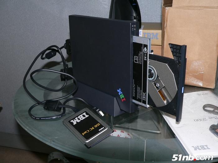

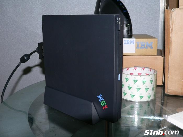

    在使用时,并没有因为PDB2000搭配U2K光驱,震动、噪音会变得很大,因为PDB2000仅仅是一个盒子,它与光驱自身是分开的,因此震动仅仅作用于光驱,而并没有在PDB2000上表现出来,由于PDB2000可以平放、竖立两种姿势,产品标配中会自带一个直立支架,因此它不像其他产品一样十分占桌面空间,只要能够直立放置两本书的空间,就可以很好地安顿PDB2000。总体觉得还是很不错的,这个东西目前也越来越少,无论是从实用上来讲,还是买来收藏觉得也是一种享受。

装上U2K的24XCD的样子
