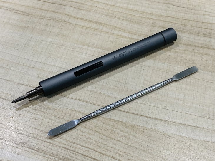

    拆解工具相比比较简单,一只十字螺丝刀和撬棒或者撬片即可完成整个过程。

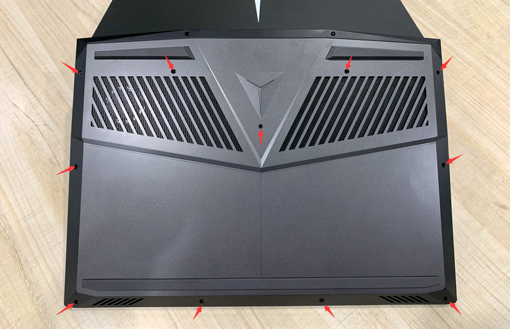

    D壳上如图所示的11枚十字螺丝需要取下,图中上方的两枚无需取下。

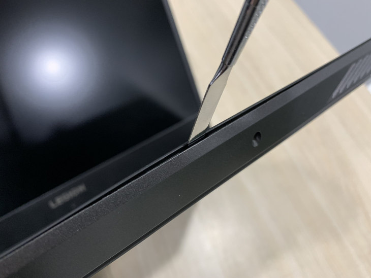

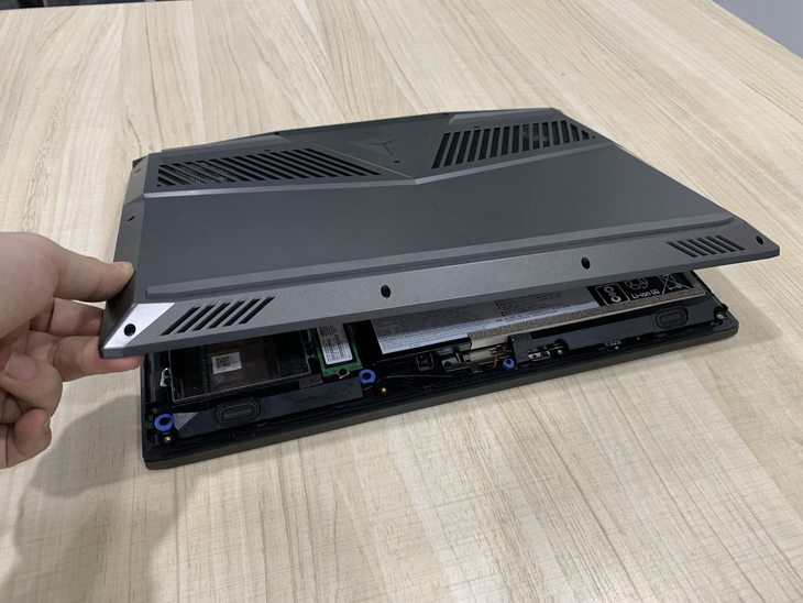

    使用撬棒在C面撬开,依次滑动打开卡扣,小心用力,避免蛮力伤及卡扣。
    注意不要撬动转轴位置,此处的卡扣为推拉打开设计。
    取下D壳

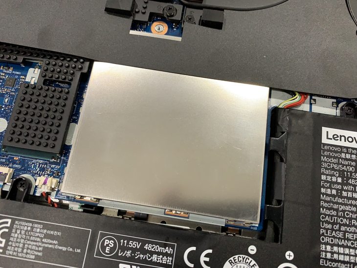

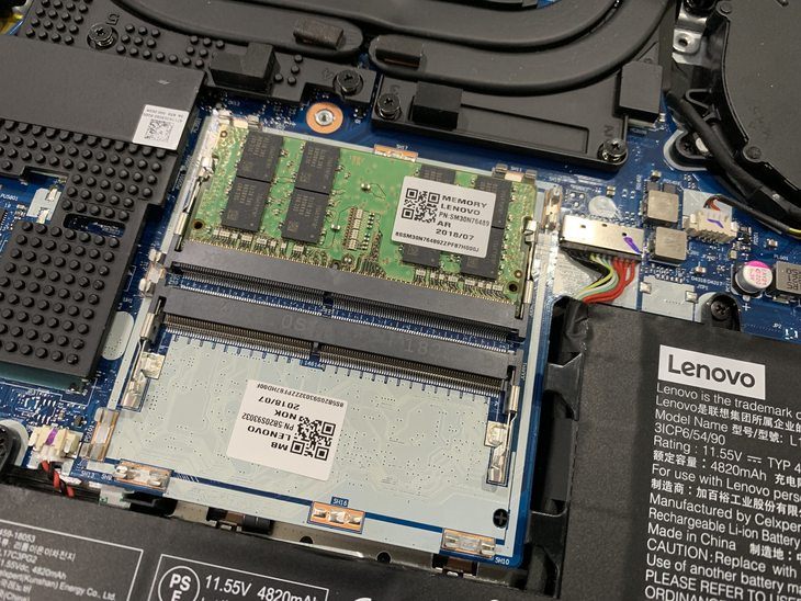

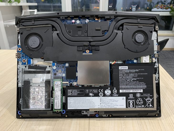

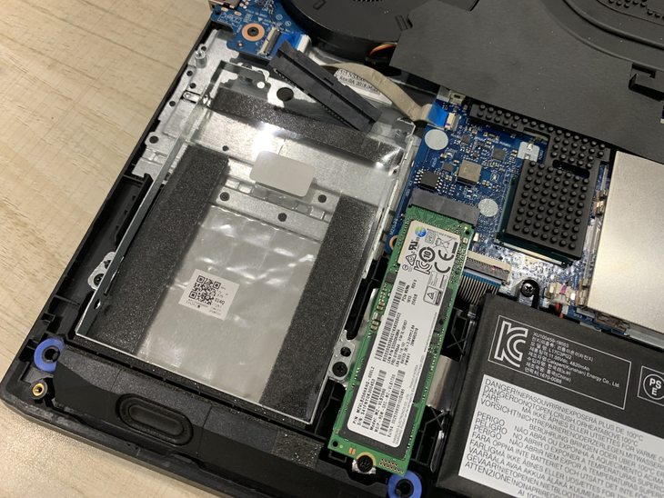

 我们先来了解一下拯救者Y7000P的内部结构,2+2热管双风扇散热系统下方的银色金属罩下是两个SO-DIMM内存插槽。左侧是2.5mm硬盘位和M.2 2280固态硬盘位。
    内存的屏蔽罩可以手动拿下,无需工具。
    可以看到采用的是单根8GB内存,预留了一个插槽用于扩展双通道和更大的容量。

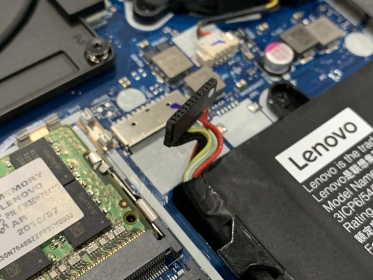

    断开电池连接,保证安全。

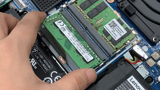

    将内存斜向插入,然后向下按,直到两侧卡扣正常卡住内存即可。内存选购方面,一般DDR4 2666MHz频率的产品都可以使用,无需过分追求同品牌(买不到)和同时序的产品。

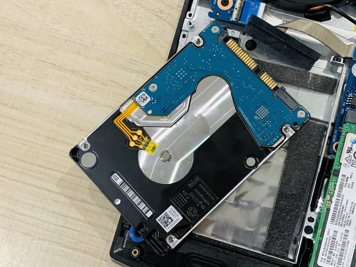

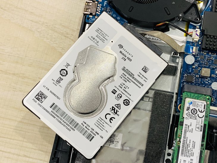

    接下来是机械硬盘的安装,由于目前大多数版本的Y7000P都只搭载了SSD而未配备大容量机械硬盘,所以如果对容量有较高需求,一张1-2TB的机械硬盘是很有必要的。
    Y7000P支持7mm厚度的硬盘安装,选购时需要注意一下厚度。

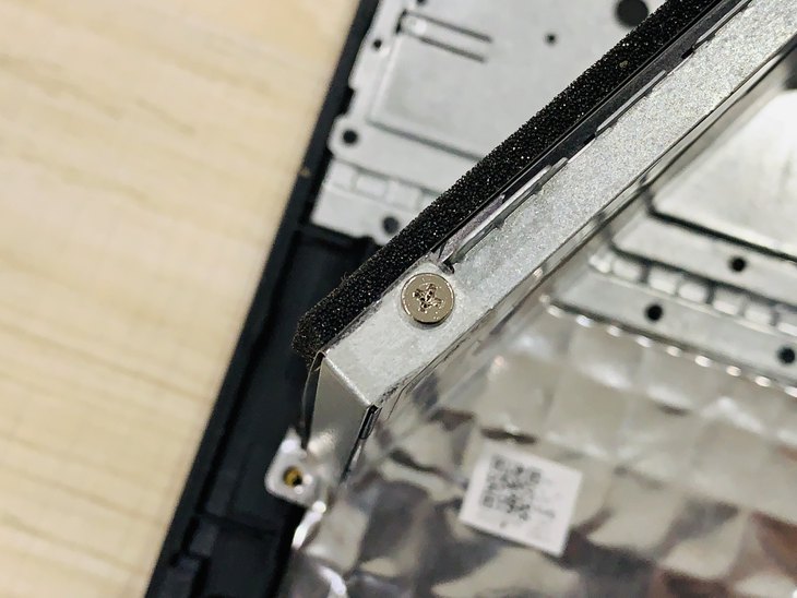

    将硬盘塞入仓位后,需要拧上四周的四枚固定螺丝,避免震动对硬盘造成伤害。接下来链接SATA线即可。

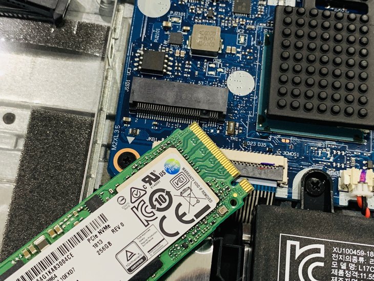

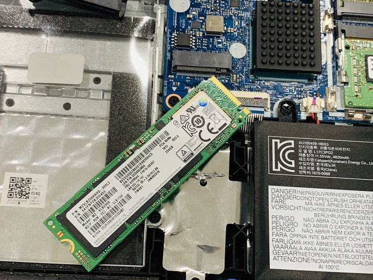

    SSD方面如果感觉容量不够,标准的M.2接口可以兼容目前市面上几乎所有M.2硬盘,包括SATA协议和NVMe协议的产品。
