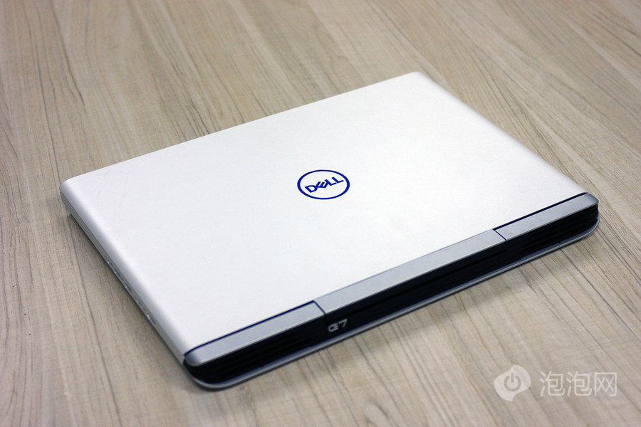

    这就是我们这次拆解的主角:戴尔G7游戏本。在拆解之前我们首先要关机、断开电源线。

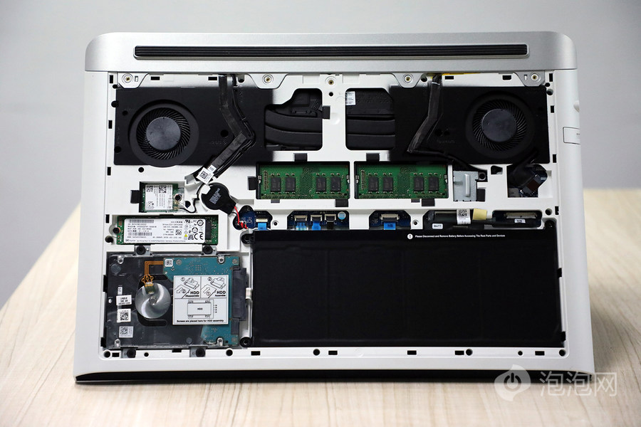

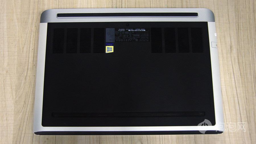

    戴尔G7的背面采用了快拆设计,D面快拆窗口仅由一颗螺丝固定,而且这颗螺丝具有防丢失的设计,无法从快拆窗口上取下,防止用户丢失这颗螺丝。
    移除快拆窗口之后我们可以看到机身底面的主要零部件,我们可见的基本上都是可以由用户自行升级或扩展的元器件,比如内存、M.2固态硬盘、2.5英寸SATA3硬盘以及无线网卡。
    戴尔G7设置的快装窗口的主要目的是方便用户及维修人员对电脑进行升级维修操作。

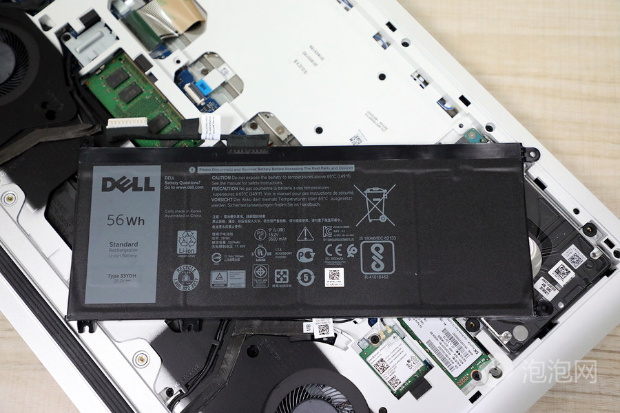

    我们依次拆下机身上的主要部件,首先要拆下的是这块容量为56Wh的电池,戴尔G7支持快速充电技术,在接通电源后可以快速充满电池,让电脑保持随时可以“战斗”的状态。

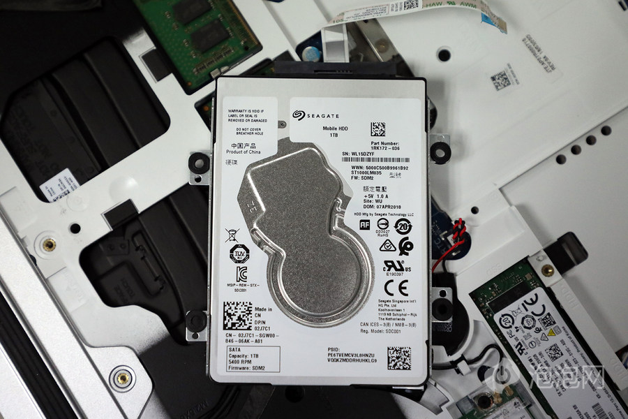

    然后被拆下的是这块来自希捷的机械硬盘,有着1TB存储容量,满足用户大容量存储需求。

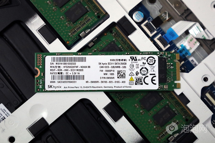

    接下来被拆下的是这块来自海力士的M.2(SATA)固态硬盘,有着256GB容量,满足用户高速存储的需求,为用户带来更快的启动速度。
    最后被拆下的是一块Intel 9560NGW双频无线网卡,它的最大速度可达1.73Gbps,支持2.4GHz、5GHz双频WiFi以及蓝牙5.0,给予用户更加稳定的无线网络体验和更快的蓝牙连接。

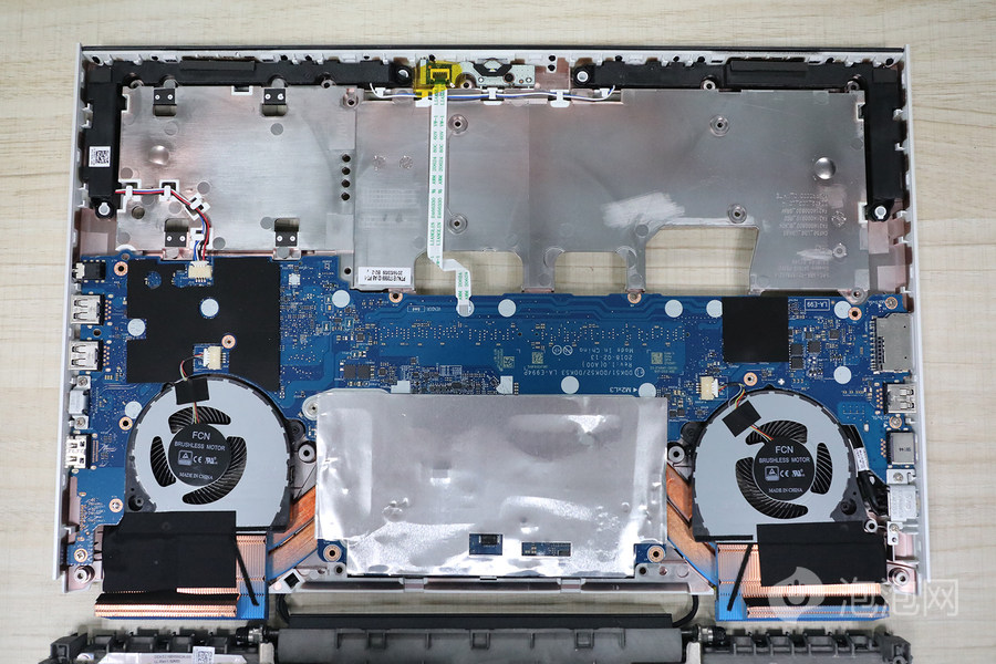

    拆开夹层之后我们可以看到主板与夹层部分的全貌,有很多用于固定夹层中框的螺丝孔位。

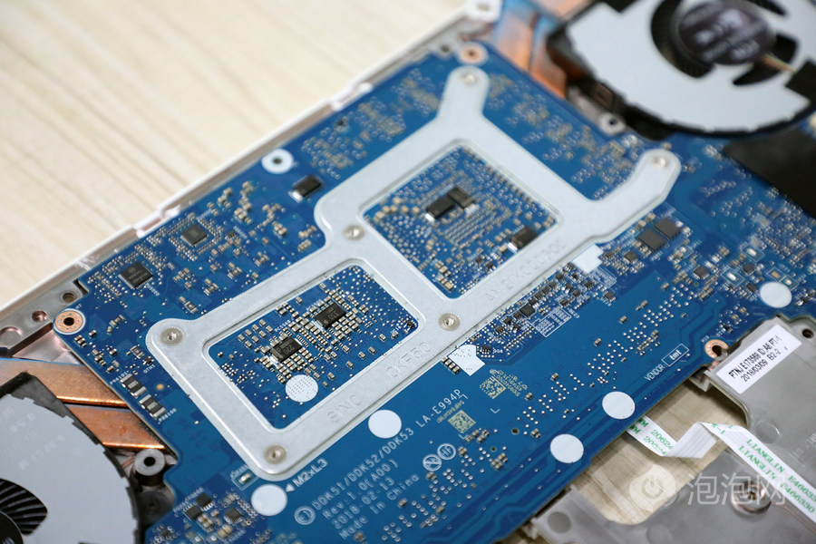

    揭开贴在主板背面的屏蔽贴纸,主板背后搭载的密集的芯片组。

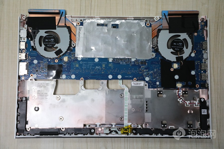

    移除掉主板以及散热模块与夹层部分所有的螺丝、线缆连接后,我们可以取下这样一块硕大的主板+散热器模块。

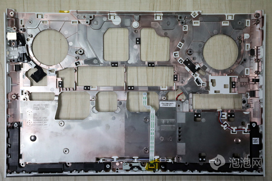

    这样我们就将夹层中框上所有的元器件基本上全部移除了,可以看到这块宽大结识的中框采用的是工程塑料材质,在中框下缘中间没有被移除的是指示灯模块,在对应位置有一个指示灯,可以实时显示计算机运行状态,方便用户及时获取相关信息。
    戴尔G7的这一类似“三明治”的设计是为了充分散热做出的积极设计,将主板固定在这样的一个夹层中框上,一方面是降低了计算机高效运行时对于键盘温度的影响,提高用户使用舒适度,这在实测中已经得以体现;另一方面,这一结构的设计也为散热留出了空间,优秀的散热方案设计,有效降低机身内部温度,提高了导热效率。另外,三层的设计结构也极大地提升了整机的强度。

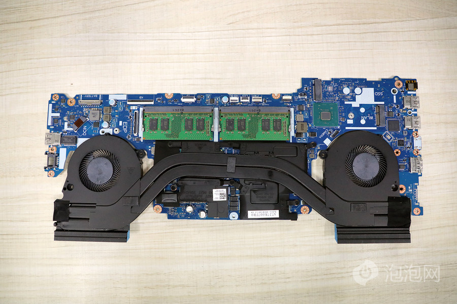

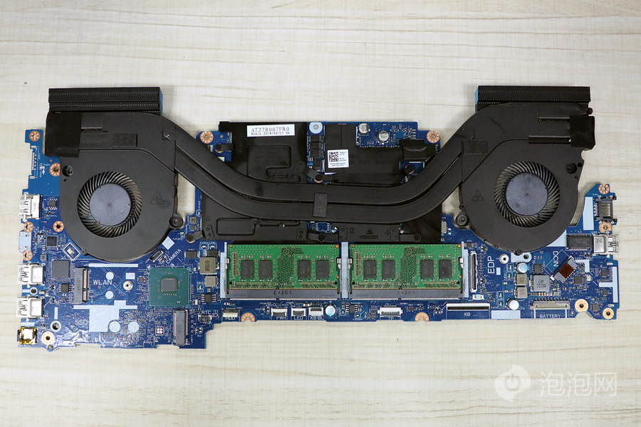

    按照黑色的散热模块上数字顺序移除相应的螺丝以及对应的散热风扇线缆,我们可以轻松的将散热模块与主板进行分离,这块“海马”形蓝色主板的全貌也就此展现在眼前。

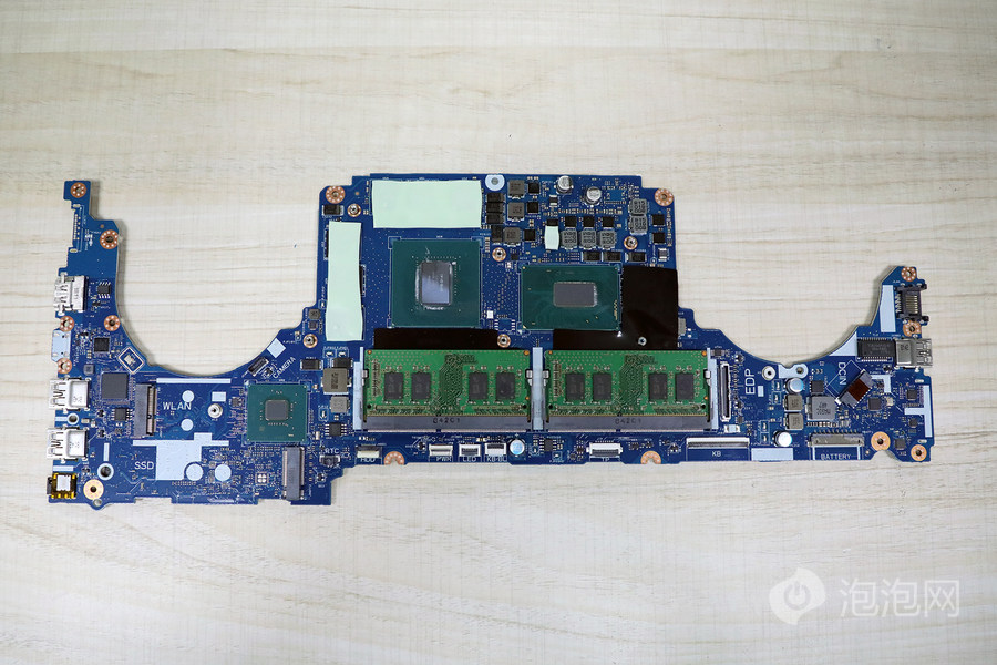

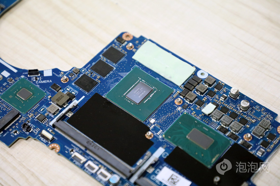

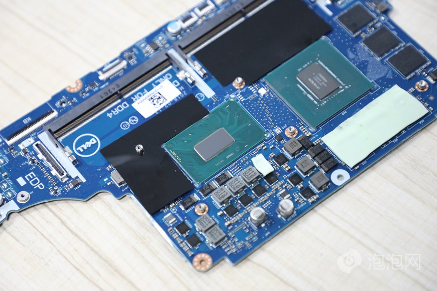

    在内存上方的主板中心位置封装着NVIDIA GeForce GTX 1060 Max Q 6GB 显卡以及有着高性能的酷睿i7-8750H处理器。
    主板做工精细,芯片分布合理,有效利用散热模块为主板上的芯片充分散热。

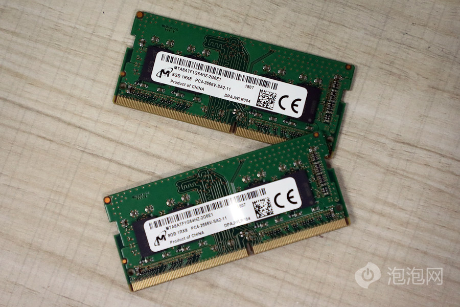

    然后我们继续拆解,拆下两条一直没有拆下的内存,这是两条来自镁光的8GB DDR4内存条,戴尔G7游戏本配备了两条内存插槽,最高支持32GB内存,玩家可以自行扩展升级。

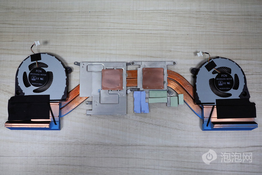

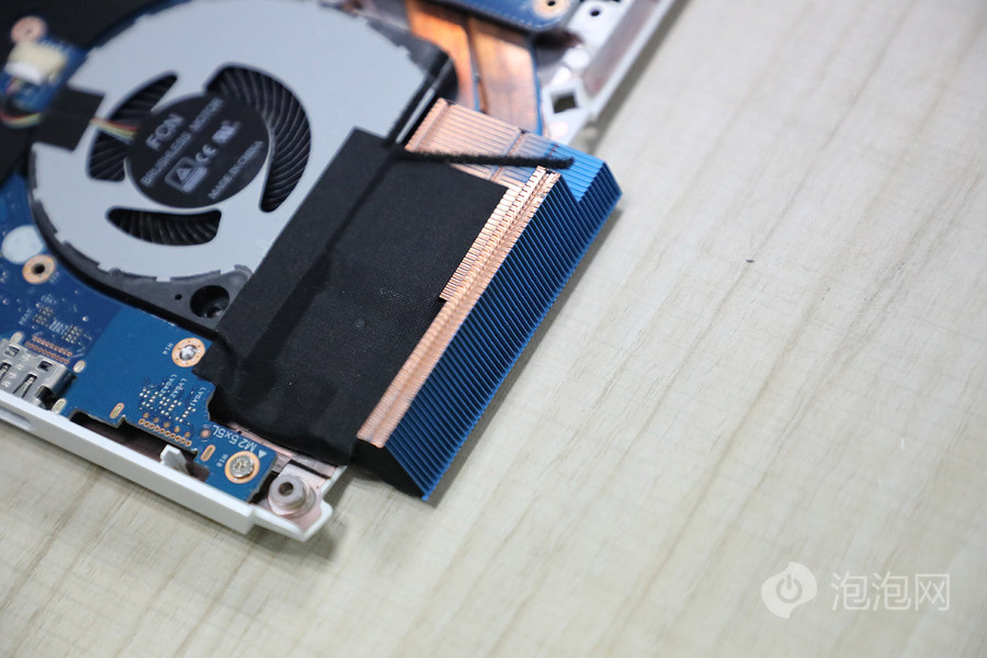

    被喷成蓝色的硕大散热鳍片配合使用了三相马达,有着56片液晶聚合物材质叶片的散热风扇,搭配上两根被“黑化”的散热铜管组成了强力有效的散热模组。
    这一强大的散热模组配合覆盖着几乎所有芯片的散热胶条,牢牢的“镇压”着“暴躁”的处理器和显卡,源源不断的将机身内热量向外导出,保证处理器和显卡发挥出百分百性能,不会因为高温而降频,影响玩家的游戏体验。

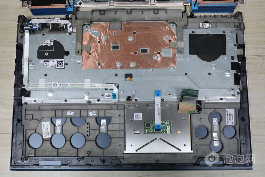

    戴尔还为G7的散热模块在D面键盘下增加了一块铜箔导热片,将处理器和显卡全力运作产生的高温更快的向外导出,提高了散热性能。
