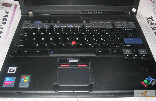

网友讲起了对T43上集成那个触摸板的不满,平时基本不用,放在那还落灰,不小心还会造成误操作,指纹识别也基本不用(识别率太低!)。于是他就买了一款Trackpoint only掌托,给T43 换上了。
    熟悉ThinkPad选件的朋友可能都知道这款Trackpoint only掌托,其实就是去掉了触摸板的掌托,初看上去和X系列的效果差不多,下面给大家奉上改装步骤。

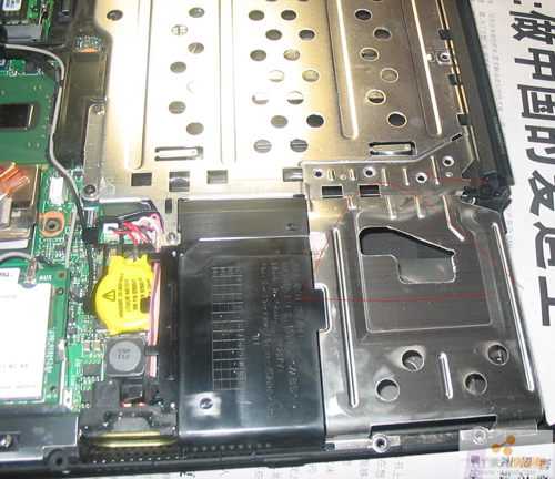

特别说明一下:如果卸载了触摸板驱动的话,需要重新按一个trackpoint的驱动,T42或以前的机子如果更换指纹掌托,在主板支持的情况下,还要注意硬盘架子那里,见上图,有的需要更换硬盘架子。

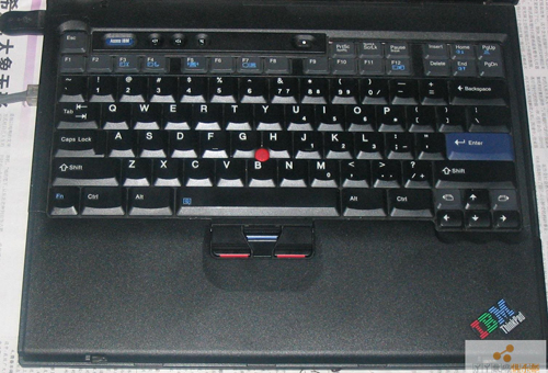

(更换后)

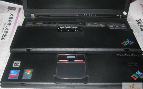

    怎么样?前后变化很大吧。此外这位网友通过换这个掌托时还发现了2点问题:
    1、Trackpoint only和指纹的掌托都是made in japan,但是由于trackpoint only的背后有加固,强度要高一些。
    2、T43指纹掌托下面硬盘位置的架子是made in china的,但是t42以前没有掌托的是made in japan的,日产的质量明显比国产的好的多,做的也精致。
    通过更换,这位网友终于通过自己的双手,把爱机T43 打造的另自己非常满意,虽然ThinkPad 设计优良,但是对于众口难调的消费者来说,还是不能一一满足,不过好在IBM 给我们准备了很多个性化选件,不知道ThinkPad新主人联想会不会也这么厚道呢?
