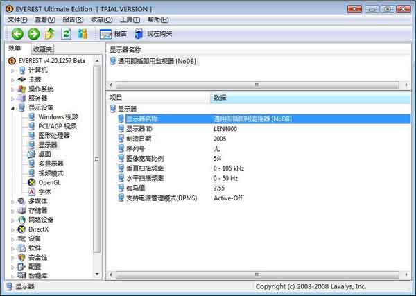

你液晶啥型号的?
老大,在everest哪能看到液晶品牌?
就显示器一项,里面有制造商信息。
我的显示器ID是len4000,是什么品牌?
制造日期竟然是2005年!!!

这个是监视器驱动文件的日期。
你换个新版的EVEREST看看显示器这一项吧。
下了新的everest 4.20,还是没有找到.上图看看:
