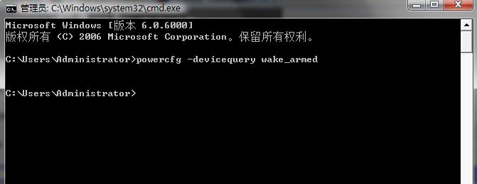

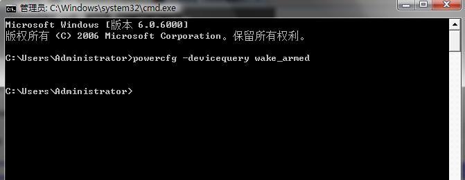

1.使用管理员身份运行CMD命令窗口
2.运行powercfg -devicequery wake_armed(此命令意思为:列出当前配置为从任何睡眠状态唤醒系统的设备)

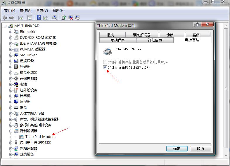

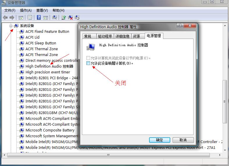

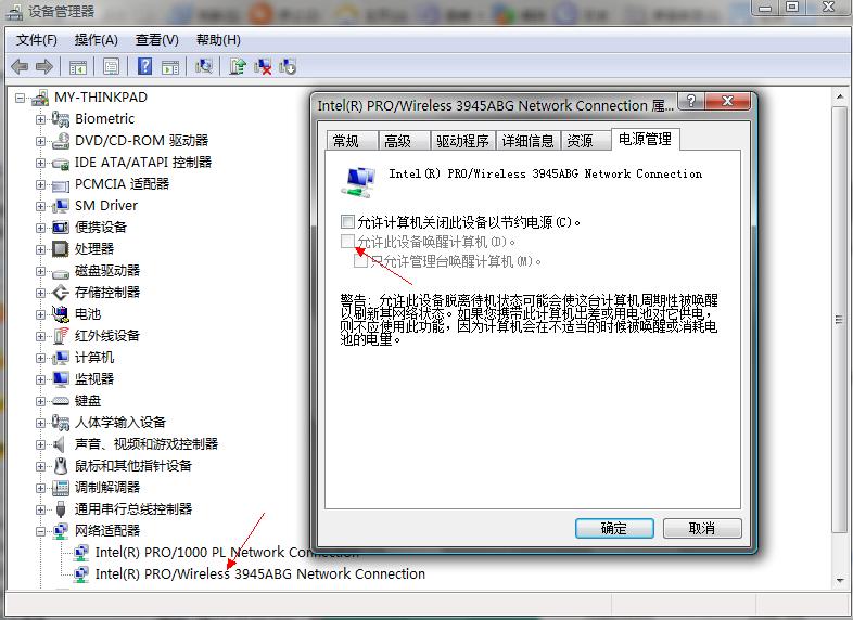

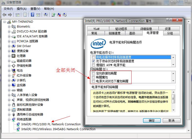

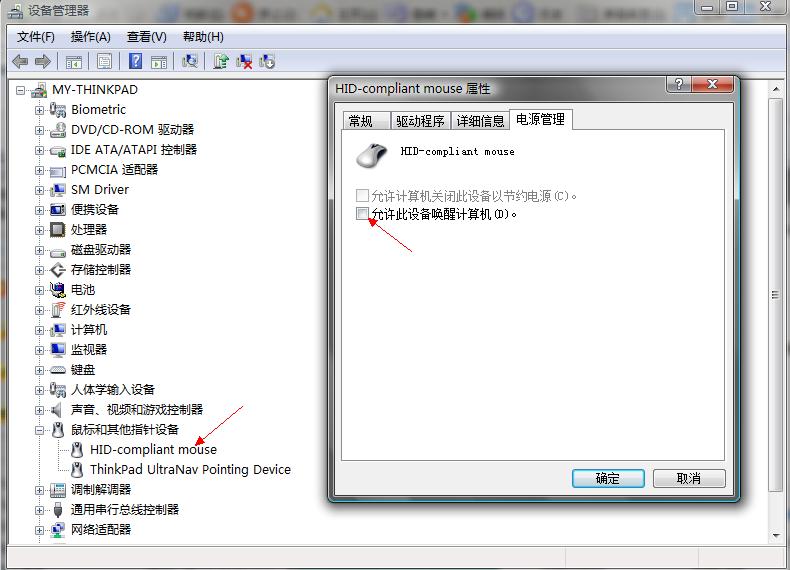

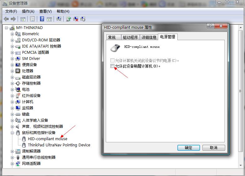

3.右键单击计算机——属性——设备管理器——找到刚才列出的设备名,并在属性中关闭相应电源支持(如图)
4.再次运行powercfg -devicequery wake_armed,此时应该没有任何设备列出(如图)
5.启用休眠,拔掉电源,电池不用拔出,明天再开机,成功不耗电!
关于命令列出的设备我已经关闭,截图中已没有任何设备了,我记得我有三个,但每个人的配置不一样,所以大家可以参照上面二张图来设定其它相关设备。
比如无线网卡
比如鼠标
比如Modem
