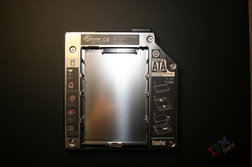

本次评测由于没有工具拆开机器,所以硬盘是放在托架上运行的,借此也可以让大家对托架的性能有一个了解,托架是thinkpad的原装配件,当初三百多港币买来的,硬盘接口是SATA接口。

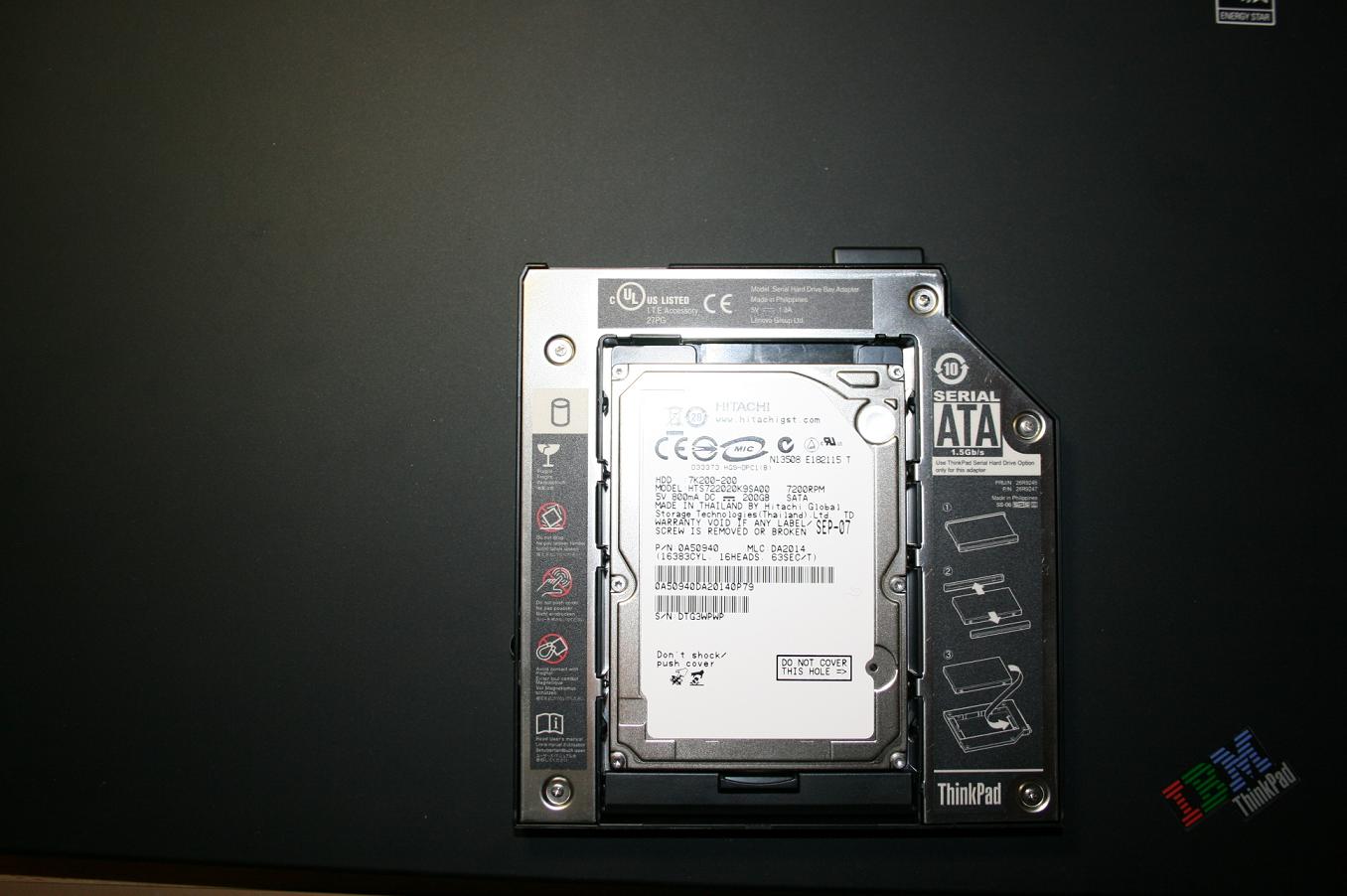

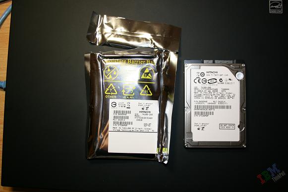

包装没什么特别,硬盘也取出来,大家可以看到上面的各种信息,产地是泰国,转速7200转,容量200G
托架很有金属质感(废话,本来就是金属的)
两个组装很容易,一插就搞定。

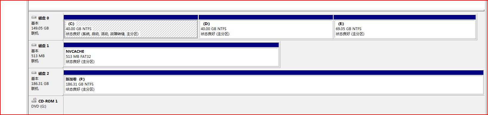

进入Vista系统,首先对硬盘进行格式化,发现windows下容量为186GB,没办法,谁叫是1024进制呢

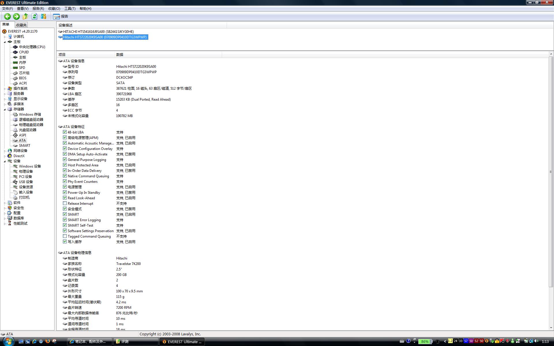

用everest读取一下ATA信息,如图,清楚明了哈,可以看到7k200的内部最大传输速率为876兆比特每秒,远大于机器原配的5k160的540兆比特每秒,平均寻道时间是10ms,而5k160的则是11ms

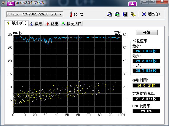

用HD tune测试一下,曲线波动很小,几乎平直,按理说由于读取盘面各处直径的变化,曲线应该呈现出逐渐递减的趋势,这里却是平直的,看来是托架严重限制了硬盘的性能发挥。平均的传输速率为28.7MB/s

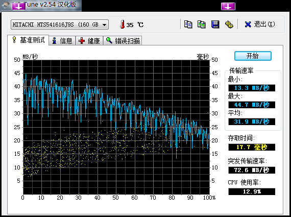

存取时间是14.6ms,整体性能比不上5k160作为内置硬盘的性能,看来7k200作为第二块硬盘实在是极大的浪费啊。作为对比,给出了5k160作为主硬盘的hd tune曲线

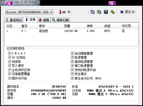

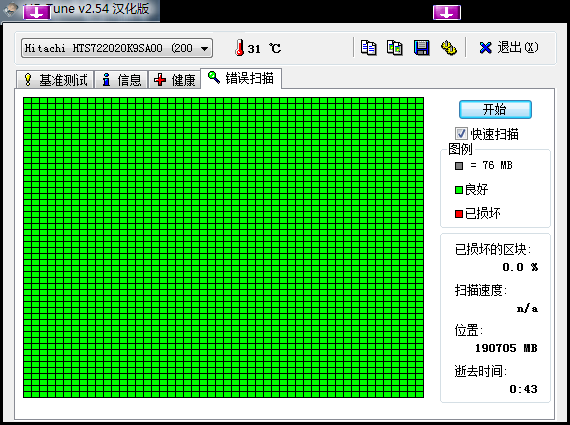

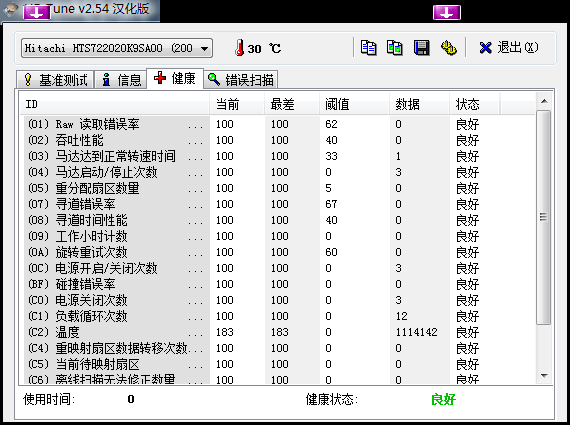

顺便截了hd tune里7k200的信息,健康度和错误扫描截图,都很正常,呵呵(看来长途运输没有造成损坏)

这个图,硬盘受制于托架的转换芯片,完全没有发挥出应有的实力,这个显示的数字其实是SATA硬盘托架的传输能力。由于托架转接出来是IDE的接口,SATA硬盘就需要用转换芯片来完成端口转接,而PATA的硬盘托架就不需要任何芯片,直接把端口样式变换一下就行了。所以PATA托架里面的硬盘可以发挥全部实力,而SATA硬盘托架就要限制在芯片的速度上了。
这个图,曲线不够平滑,原因就是在测试的同时有别的进程在调用硬盘,导致硬盘实力不能完全用来进行测试。凡是操作系统所在的硬盘基本上就是这个样子,否则这块硬盘平均传输速率应该在37左右。

是啊,所以要装第二硬盘,还不如直接装一个PATA托架+一块PATA硬盘
不过我是没办法了,买了7k200,换下机内的硬盘,也是SATA口的,所以只能用SATA托架了,sigh,憋屈
回复 #7 stuca 的帖子
今晚把两块硬盘位置对调再测一次^^

我的配置基本跟你的一样,连托架也是一样的,这里要纠正一点的是,用托架接口并不是瓶颈,我刚刚装上去时候也是跟着为兄弟一样的情况,但是你从新启动后问题就消失了,跟装在主插槽效果是一样的,也许因为Sata --> ATA 会有点性能损失,但是这点性能损失还不至于影响到硬盘的传输率,现在机械硬盘的传输率还是比较低的
